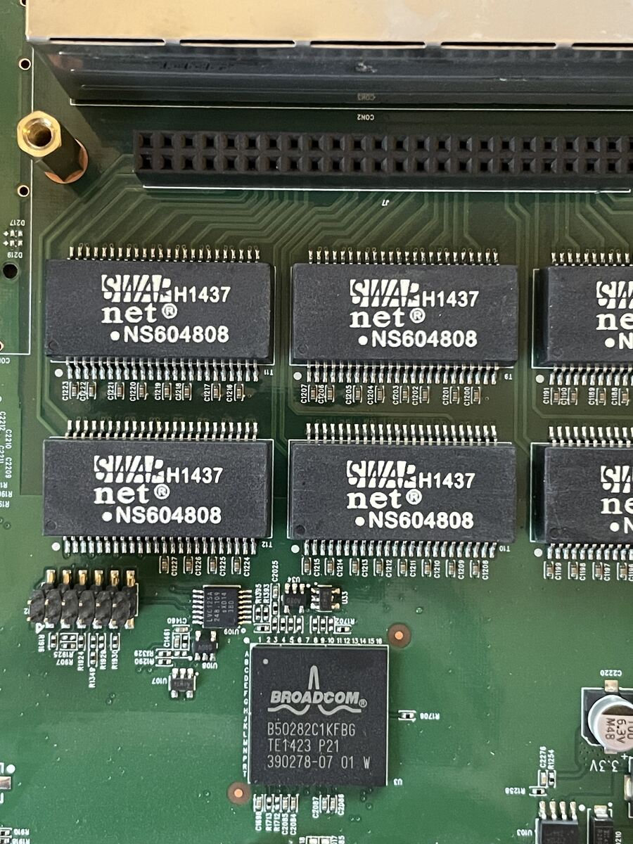

hab gebraucht einen Ubiquiti UniFi US-24-500 Switch in defektem Zustand
bekommen, nun läuft die Reparatur auf Hochtouren :D
Nach erstem Durchsehen und -messen konnte ich drei Komponenten finden,
die defekt sind:
D41 - Diode AH56/BAW56
V6 - Eine 500 mA SMD Sicherung
Beides abgelötet und Ersatz besorgt - nur liegt auf der Lane auch ein
IC, und zwar ein SWAPnet NS604808…und den find ich nicht…
Kann mir hier bitte jemand einen heißen Tipp geben, oder hat sogar noch
ein defektes Board mit so einem IC drauf zuhause liegen? Bei Mouser,
DigiKey etc. bin ich nicht fündig geworden, genauso wie auf den üblichen
Marktplätzen :(
Auch falls es baugleiche Teile gibt, die man a la McGyver einbauen
könnte, würde ich mich freuen!
Danke!

von Εrnst B. (ernst)
Ist ein Haufen Übertager/Trafos in einem Gehäuse.
Schau bei einem Distributor mit guter parametrischer Suche in der
"ethernet-lan-transformers"-Kategorie.

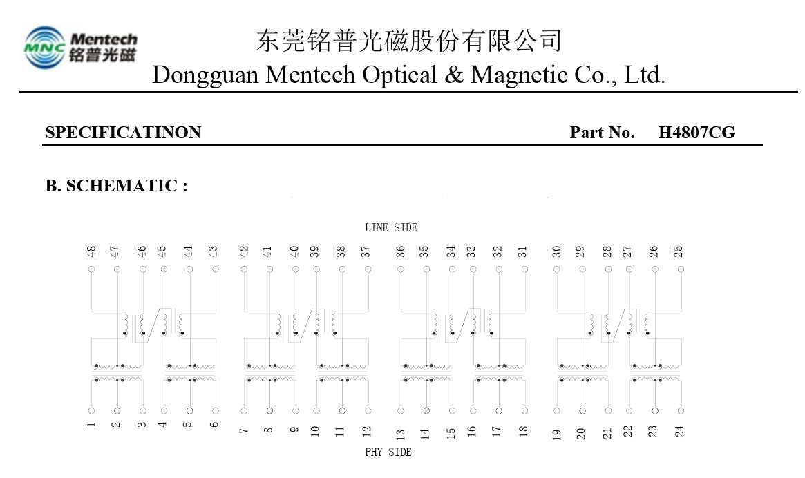

Schau mal nach ob das Pinout im Anhang in etwa hinkommen kann, dann
durchmessen, ob das Teil wirklich kaputt ist.
von Harald K. (kirnbichler)
Wie Ernst schon schrieb, das ist kein IC, sondern nur der
Ethernet-Übertrager (im US-englischen auch gerne als "magnetics"
bezeichnet).
Was lässt Dich vermuten, daß der defekt sein soll?

von Simon (sidar)
Danke für den Hinweis!
Das Pinout kommt gut hin - zwischen 21/22 und 28/27 hat der auf jeden
Fall eine Unterbrechung, zumindest dem Widerstand nach und dürfte wohl
für die Tonne sein.
von Simon (sidar)
> bezeichnet).
Jop, danke nochmal - jeden Tag wird man ein bisschen schlauer :D
Der betroffene Übertrager hat eine fühlbare Beule auf einer Hälfte und
misst mit dem Multimeter an Pins 21/22 mit 28/27 (wenn ich mich recht an
die Kombi erinnere) einen unendlichen Widerstand - das müsste bedeuten,
dass er hinüber ist, oder?
von H. H. (Gast)
Schau dir den Schaltplan nochmal richtig an.
https://www.mikrocontroller.net/attachment/660764/H4807CG.png
Der muss nicht unbedingt stimmen.
Ist ein ähnliches Bauteil, soviele sinnvolle Pinouts gibt's da nicht,
aber eben doch etwas verschiedene.
Würd das eher nochmal mit einem der Nachbarn vergleichen.
So ein Übertrager ist üblicherweise ein Plastiknapf mit daran
befestigten Anschlussbeinen, in den einzelne gewickelte Ringkerne
eingelegt und mit Vergussmasse (manchmal nur etwas Lack) befestigt
werden. Das "Loch" im Plastik zeigt zur Platine.
Deine "fühlbare Beule" ist sicher kein Zeichen eines Defekts.
