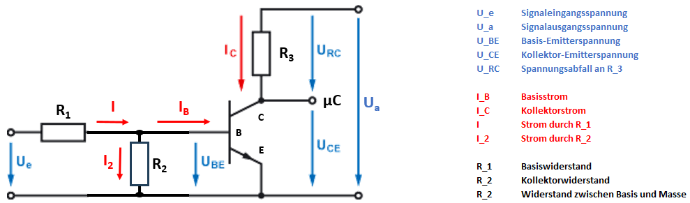

Ich habe im Prinzip eine Schaltung nach Bild 1.1 mit folgenden
Parametern:
Ue = 12 V
Ub = 5 V
R1 = 100 kOhm
R2 = 22 kOhm
R3 = 10 kOhm
Transistor BC547B
R1 hab ich gewählt damit der Basisstrom niedrig ist und das Signal Ue
nicht beeinflusst. R3 hab ich berechnet, damit der Transistor in
Sättigung ist. Aber der R2 macht mir Kopfzerbrechen....
Also mit R2 kann ich die Schaltschwelle vom Transistor einstellen und er
zieht die Basis auf Masse wenn der Eingang undefiniert wäre.
Laut dem Artikel soll der Querstrom durch R1 und R2 gut dreimal so hoch
sein wie der Basisstrom. Der Querstrom Iq dürfte meiner Meinung nach nur
durch R2 gehen. Durch R1 geht doch I = Ib+Iq, oder nicht? Wenn ich
meinen Messungen glauben darf zumindest schon.
Mit dieser Annahme und der Forderung Iq = 3*Ib kann ich R2 berechnen:
R2 = U_BE/(3/4 *I)
In diesem Beispiel wäre R2 = 7,788 kOhm also müsste man einen 10 kOhm
Widerstand nehmen.
Mit R2 = 10 kOhm berechnet sich das Verhältnis (ich erspar euch die
einzelnen Rechenschritte) Iq/Ib = 1,4. Und das is kleiner als die
geforderten 3. Um das Verhältnis zu erhöhen müsste R2 kleiner werden
(bei gesetztem R1). R2 = 4,7 kOhm geht aber auch nicht denn die
Schaltschwelle des Transistors wird dann nicht erreicht. Mit Umformen
der Gleichung aus dem Artikel berechnet man R2_min so:
R2_min = (R1*U_BE)/(Ue-U_BE) = 5820 Ohm
Man könnte R1 erhöhen auf 220 kOhm, dann muss R2_min aber 12804 Ohm bzw.
22 kOhm betragen. Dann liegt das Verhältnis Iq/Ib aber wieder bei 1,36.
Egal wie ich rechne ich komme nie auf einen Wert >3. Also was mache ich
falsch?

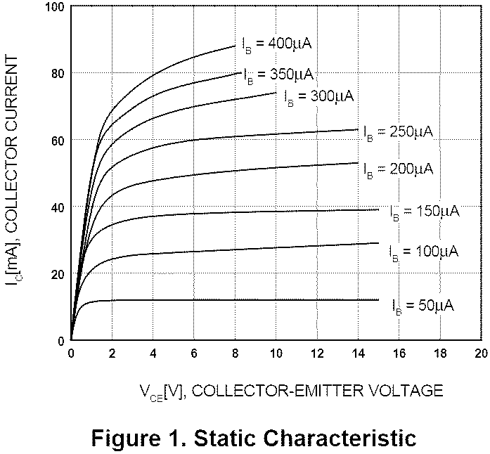

von Bradward B. (Firma: Starfleet) (ltjg_boimler)
Gucks'tu Kennlinie
Stichwort: Einstellung Arbeitspunkt:
https://sick-fm.de/e/transistor-52.jpg
Wie liest sich das Kennfeld jetzt richtig? Fange ich mit U_B an? Das
müsste in dem Fall U_BE sein? Wenn ich dann nach links schaue und hoch
gehe, bin ich mit I_B = 0,0113 mA nicht ganz daneben. Das Kennfeld ist
ohnehin von einem anderen Tranisitor, aber nur dass ich das Vorgehen
verstehe. Wenn ich dann über die Strom- Steuerkennlinie nach rechts gehe
bin ich bein einem I_C von ca 90 mA. Da bin ich weit daneben. Und dann
weiter?

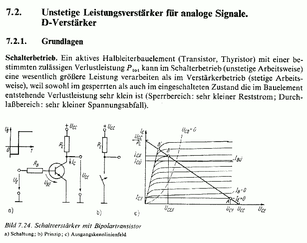

Also ist wohl keine Auslegung auf unverzerrten NF-Betrieb nötig ?!
Sondern es braucht eine (selten) schaltende Endstufe?
Eine solche hat natürlich zwei "Arbeitspunkte" oder Zustände, die man
unter Berücksichtigung der Verlustleistungshyperbel im Kennlenienfeld
wählt.
Wobei man für Schaltfunktion besser FET nimmt (wie hier bereits
erwähnt).
Anbei ein paar Lehrbuchseiten zum Thema, Schalten mit BiPo.

Erstmal vorab: Lob und Anerkennung dafür, dass Du nicht
nur "im Internet" irgendwelche Informationen suchst,
sondern danach strebst, das Gefundene auch zu verstehen.
Und weiter: Glückwunsch! Du hast eine Inkonsistenz -- manche
würden auch sagen: einen Fehler -- auf der Seite von Thomas
Schaerer entdeckt!
Zunächst mal ist die Formulierung "...dann bilden R1 [der
Längswiderstand im Basiszweig] und R2 [der Querwiderstand
parallel zur Basis-Emitter-Strecke] einen Spannungsteiler",
die man unter dem oben genannten Link finden kann,
grenzwertig bis irreführend: Da die Basis-Emitter-Strecke
zum unteren Widerstand parallelgeschaltet ist, handelt
es sich um einen nichtlinear belasteten Spannungsteiler.
Das hat Konsequenzen:
Unterhalb von ca. 0.6V am Mittelabgriff bilden R1 und
R2 in guter Näherung einen UNBELASTETEN Spannungsteiler,
auf den die übliche Spannungsteilerregel angewendet werden
darf.
Oberhalb von ca. 0.6V am Mittelabgriff beginnt in einem
solchen Maße Basisstrom zu fließen, dass die Spannung am
Abgriff kaum mehr steigt (Prinzip der Spannungsstabilisierung
mittels nichtliearem Element, z.B. Z-Diode). Durch die
nahezu konstante Spannung über R2 ist auch der Strom durch R2
fast konstant (--> Ohmsches Gesetz). Steigt die Eingangs-
spannung weiter an, muss der überschüssige Strom somit fast
vollständig in die Basis fließen.
Das bedeutet:
1. Durch das Verhältnis der Teilwiderstände zueinander
   legt man die Schaltschwelle fest.
2. Durch die Absolutwerte der Widerstände wird der
   Absolutwert des Basisstromes festgelegt, der bei
   maximaler Eingangsspannung fließt.
Eine weitere frei wählbare Größe gibt es in der Schaltung
nicht.
Der Querstrom kann nicht unabhängig von der (relativen)
Schaltschwelle gewählt werden.
Die von Thomas Schaerer formulierte Forderung an den
Querstrom kann im Allgemeinen bei der vorliegenden Anwendung
des Transistors als Schalter nicht erfüllt werden.
Anders ist es bei der Dimensionierung linearer Verstärker
mit Bipolartransistoren; dort ist die Forderung üblich und
sinnvoll.
HTH

Anbei habe ich die Schaltung nochmal aufgezeichnet (die Basis dafür
stammt vom Elektronikkompendium). Es gelten dafür folgende
Randbedingungen:
• Am Eingang liegt ein Rechtecksignal (Pegel 5V, 12V oder was
dazwischen) von z.B. einem Hallgeber, Iduktiven Sensor oder einem
µC-Ausgang.
• Am µC-Pin wollen wir die Flanken des pegelgewandelten Rechtecksignals
zählen (mit Arduino oder Raspi, daher kann Ua 5V oder 3,3 V sein).
Ich habe noch einige Messungen gemacht mit der Kombination aus
verschiedenen Widerständen. Daraus ziehe ich folgende Schlüsse:
• Die Bedingung I_2 / I_B >= 3 kann nicht erreicht werden. Scheinbar
müsste das Verhältnis eher < 3 sein.
• I ist die Summe aus I_2 + I_B wie erwartet
• I_2 sinkt mit steigendem R_2 (ausgenommen bei U_S > U_e), passt auch
• Es reichen Ströme im einstelligen µA-Bereich um den Transistor zu
schalten, die Wiederstände können relativ hochohmig gewählt werden.
• I_C ist unabhängig von den eingangsseitigen Strömen (ausgenommen bei
U_S > U_e). Somit ist der Transistor in Sättigung, was auch durch das
berechnete Verhältnis I_C / I_B bestätigt wird.
• I_C, U_µC_High und U_µC_Low bleiben auch gleich wenn R_2 entfernt wird
(ausgenommen bei U_S > U_e), wie erwartet.
• R2 darf bei gegebendem R_1 sein Minimum nicht unterschreiten, da sonst
die Schaltgrenze U_S über der Signaleingangsspannung U_e liegt.
• Eine Obergrenze für R_2 gibt es nicht, wenn R_2 = unendlich hätte man
wieder die "normale" Emitterschaltung (ohne Spannungsteiler am Eingang).
Somit kann es aus mathematischer Sicht auch keine Untergrenze für das
Verhältnis I_2 / I_B geben.
• Bei einem sehr großen R_2 liegt die Schaltgrenze allerdings nur gering
über U_BE und R_2 dient nur mehr als Pull-Down-Wiederstand für die Basis
(nur sinnvoll bei undefiniertem Eingangssignal).
Ich werde mal das Elektronikkompendium kontaktieren und darauf
Aufmerksam machen. Falls sich daraus neue Infos ergeben, halte ich euch
am laufenden.
