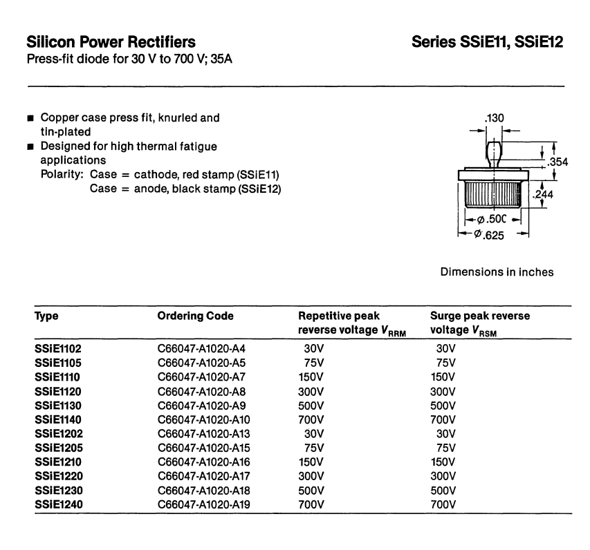

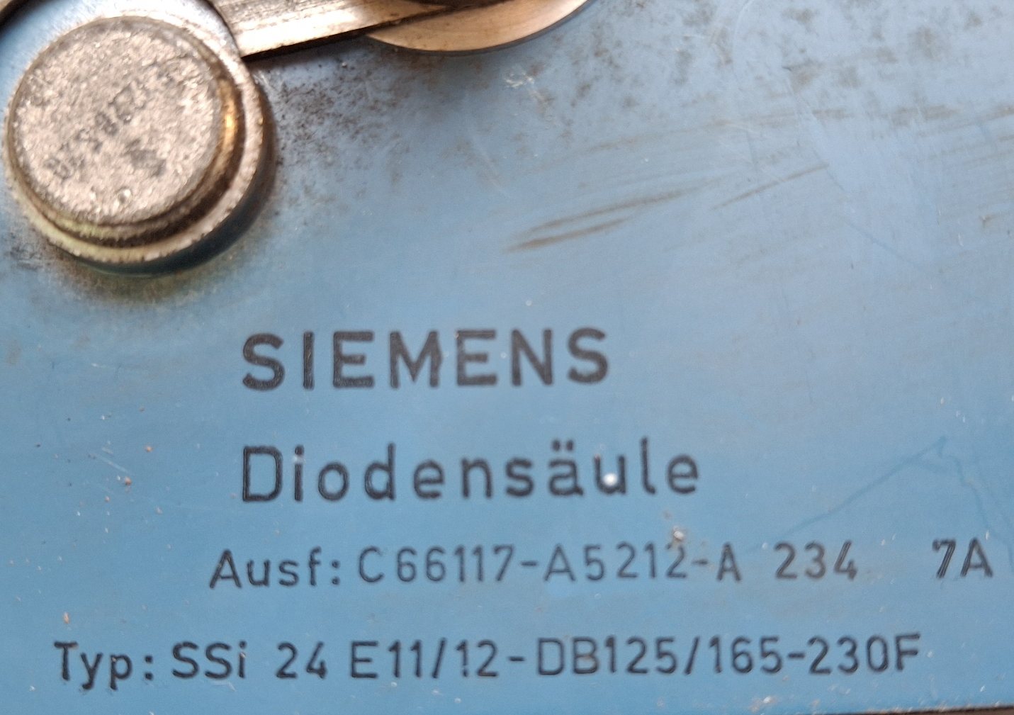

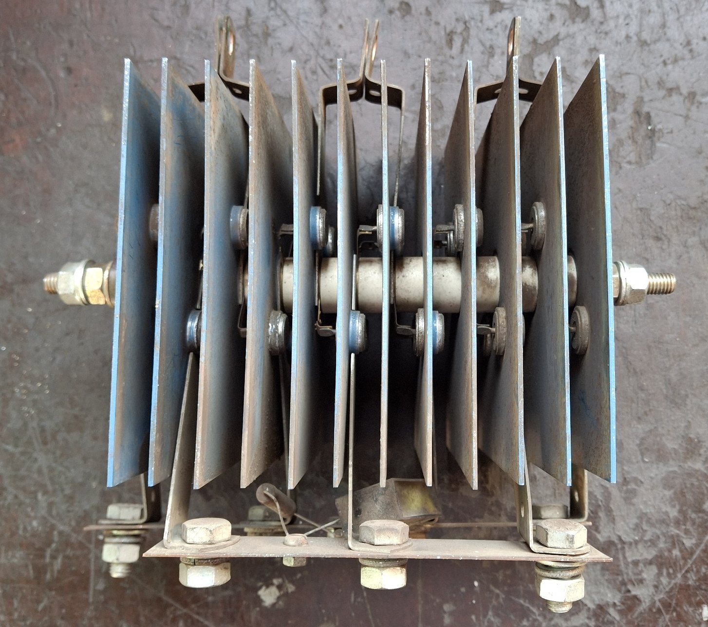

Diese Diodensäule stammt aus einem Schweißgerät und ist defekt. Kann jemand etwas über dieses Ding sagen? (Strombelastbarkeit, Ersatztyp, oder vielleicht sogar eine Bezugsquelle? Datenblatt)
Alles Hilfreiche würde mich freuen.
Danke u. LG CB

Defekte Einpressdioden einzeln tauschen ginge rein theoretisch,
Würde ich trotzdem nicht machen. Wenn eine oder mehrere Dioden defekt sind, besteht eine reelle Chance, dass auch weitere Dioden etwas abbekommen haben, obwohl sie bei einer einfachen Messung unauffällig sind.
So teuer sind diese Schweissgleichrichter nicht, als dass sich die Arbeitzeit für das Wechseln einzelner Dioden und das Risiko, dass die Neuen dann auch kaputt gehen, lohnte.

Gut, dann war's wohl genau andersrum, als ich es gedeutet hatte ...
Was bedeutet das nun? Wieviel Strom sollte ein neuer Gleichrichter nun zumindest können?
Das Wechseln einzelner Dioden würde ich mir nicht antun wollen. Aber auf der von Jeno vorgeschlagenen Seite sind die GLR ja wohlfeil.
