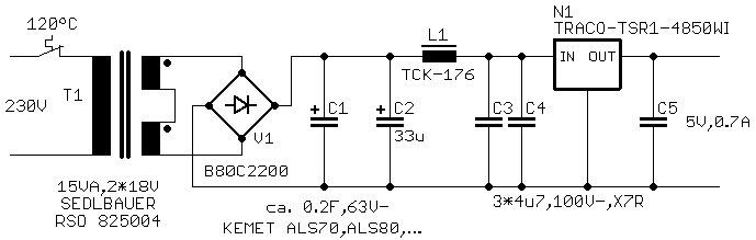

von Bauform B. (bauformb)
An Supercaps stört mich vor allem die kurze Lebensdauer. In diesem
speziellen Fall bringt man die nötige Energie auch in einem normalen
Elko unter. Ein Step-Down mit möglichst weitem Eingangsspannungsbereich
kann dann direkt 5V oder sogar gleich 3.3V liefern.
Ein Netzteil braucht man sowieso, also würde ich es so wie im Bild
versuchen. Eine (PTC-)Sicherung auf der Sekundärseite müsste man
ausprobieren, weil der Elko-Ladestrom ziemlich lange größer als der
Nennstrom wird. Wahrscheinlich würde ich noch eine
Unterspannungsabschaltung dazu bauen, damit der Rechner definiert 5V
oder 0V bekommt.

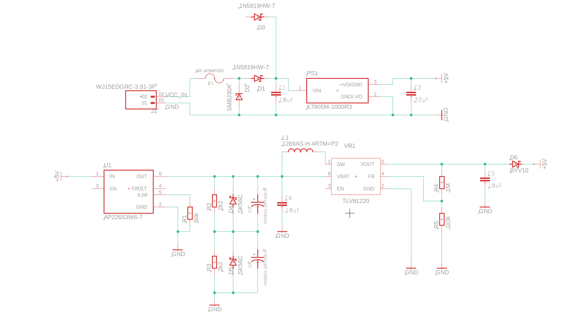

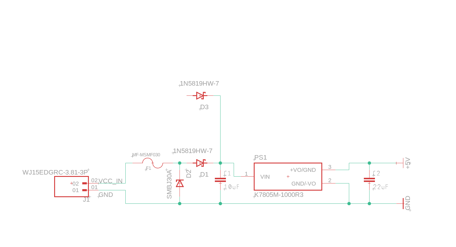

von D. C. (joker89)
Also ich hab mich entschieden, ich werde es erstmal mit den PowerCaps
versuchen. Die Verschaltung ist noch nicht ganz fertig, EN geht jeweils
noch auf den Rock....
Muss ich PS1 noch mit einer Diode schützen ? Ich hab den StepUp von der
Spannung so gewählt(5,1V) das er später unterhalb des Stepdown Spg
liegt.
Grüße
von Andreas B. (bitverdreher)
F1 wird Dir wohl beim Einschalten durchbrennen.
Die Supercaps mögen es auch nicht, direkt an Spannungsquellen ohne
Strombegrenzung geladen zu werden.
von D. C. (joker89)
U1 ist ein strombegrenzer, das sollte eigentlich passen
von Wolf17 (wolf17)
HV0810-2R7105-R =1F 2,7V
Was ist aus den verlangten 3,3W (5V 660mA) für 30s geworden =100Ws?
Ein TLV61220 ist dafür zu schwach (max200mA) und 0,5F 5V sind mit 6Ws zu
klein. 100Ws erfordern in dieser Schaltung 2x20F.

Natürlich alles berechtigt was du sagst. Aber der Schaltplan ist noch
nicht fertig. Ich hatte den nur online gestellt wegen der Diode.
Der TLV61070A sollte mit seinen 2A und Vin(min) 0,5 gut funktionieren
der ist auch bei JLC lieferbar bzw. auf Lager.
Die Kondensatoren versuche ich jetzt zu verkleinern ich werde die
Schaltung real mal mit 8F testen und dann ggf. hochskalieren evtl.
benötige ich die 100Ws nicht vor allem in Anbetracht wenn ich die
Leistung am Rock reduzieren kann das mach gerade mehr Sinn sofern
möglich. Ich hab keine Prozesse die ich beenden muss, in der Regel kann
ich alles sofort stoppen das System muss nur sauber herunterfahren damit
das Betriebssystem intakt bleibt. Wie würdet ihr denn am besten die
Versorgungspg. auf Vorhandensein überprüfen? Ich hätte das jetzt einfach
via Diode und einen Spannungsteiler gelöst, oder gibt es was besseres
einfacheres?
Grüße
von D. C. (joker89)
Ist der TLV61070A am EN 3,3V fest, oder sind es wirklich nur 1,2V? Grüße
von Clemens L. (c_l)
"Threshold" ist die Schaltschwelle. Damit EN als '1' gelesen wird, muss
die Spannung irgendwas zwischen 1,2 V und 7 V sein.

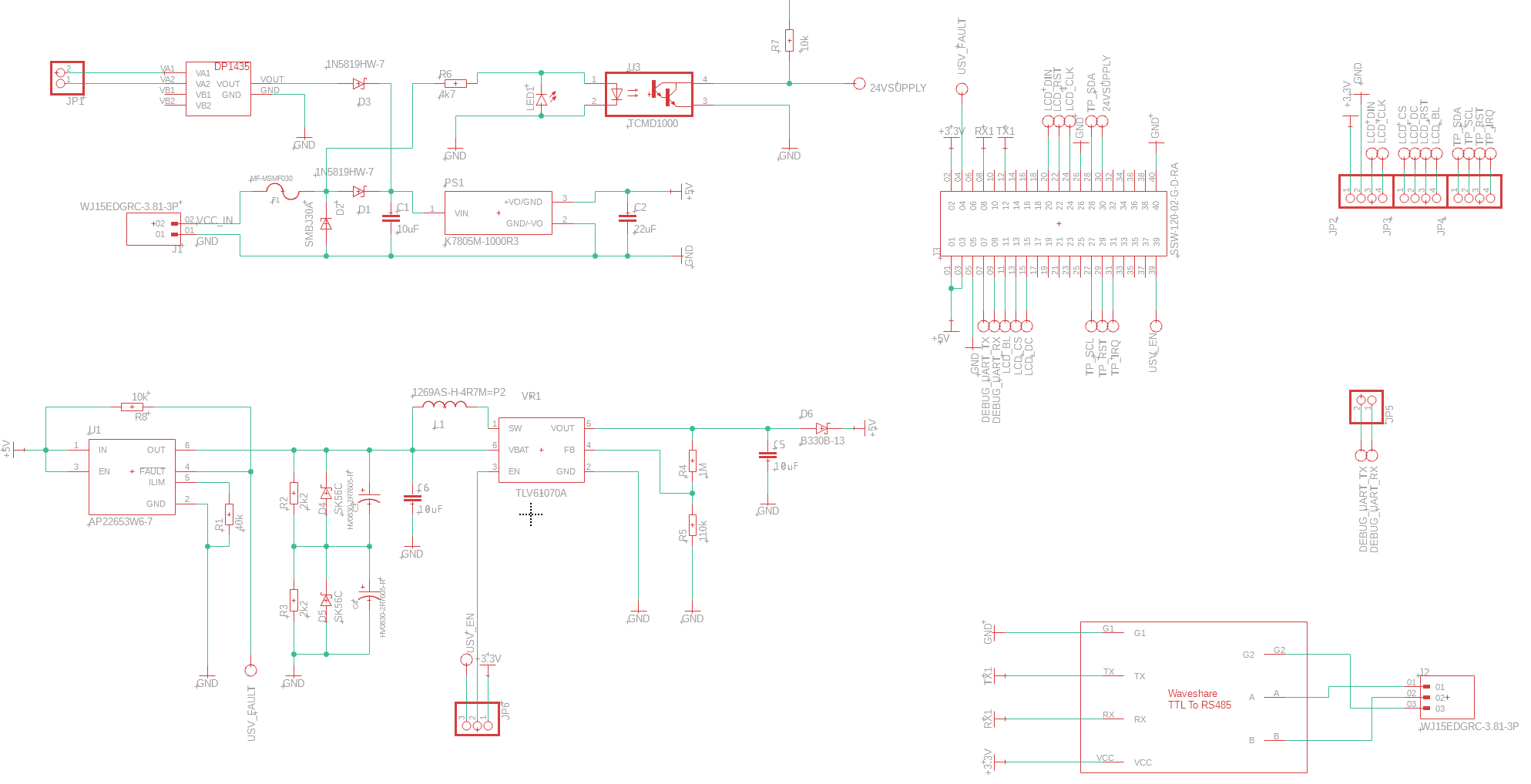

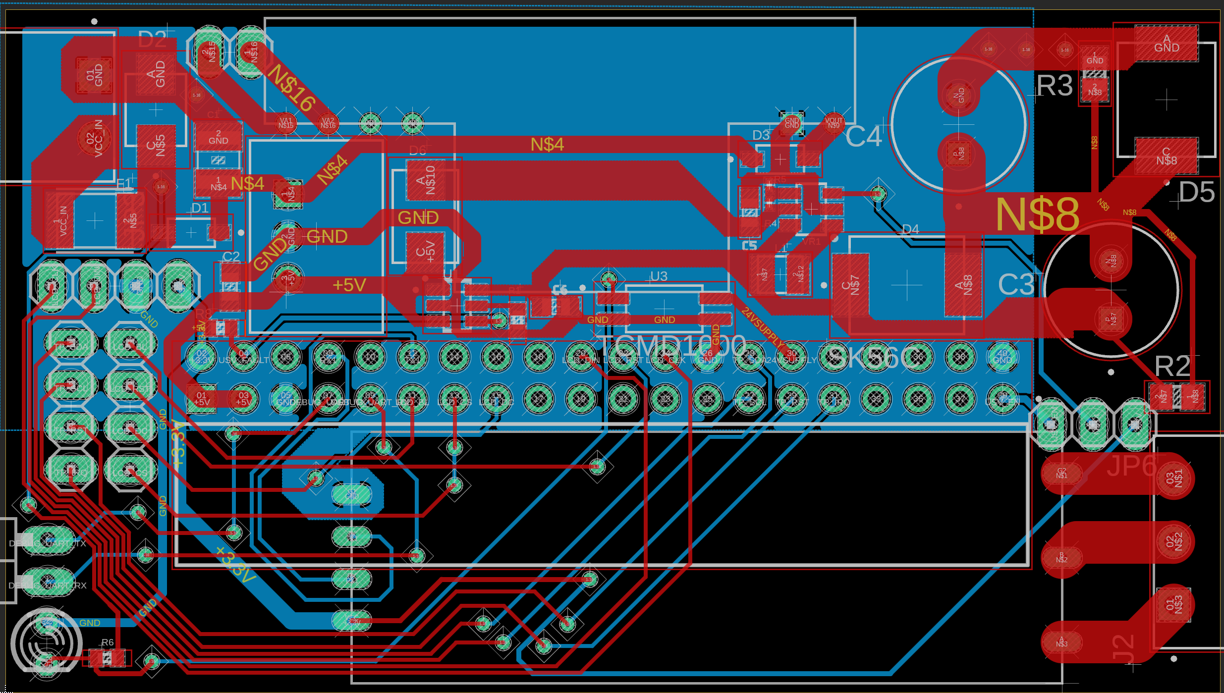

von D. C. (joker89)
Also erstmal vielen Dank für eure Ideen.
Ich würde jetzt mal das ganze Produkt offen legen, und hoffe auf
konstruktives.
Generell zu mir ich bin kein Hardwareentwickler, ich benötige die
Platine für eine Idee bzw. für meine Software.
Kurz in Stichpunkten:
- Waveshare TTL zu RS485 wird fertig gekauft und aufgelötet.
- USV für kurzeitige Überbrückung.
     - Ausfall wird über Optokoppler erkannt.
- Der PC kann via POE oder externes Netzteil versorgt werden.
- Gefertigt wird die Platine via JLCPCB
Ich habe leider keinerlei Erfahrung in der Fertigung daher würde ich
dankend jeden Hinweis annehmen. Platzierungen können leider, kaum
angepasst werden.
Grüße und schon mal vielen Dank
von Rainer W. (rawi)
D. C. schrieb:
> Platzierungen können leider, kaum angepasst werden.
Befestigungspunkte brauchst die Platine nicht?
