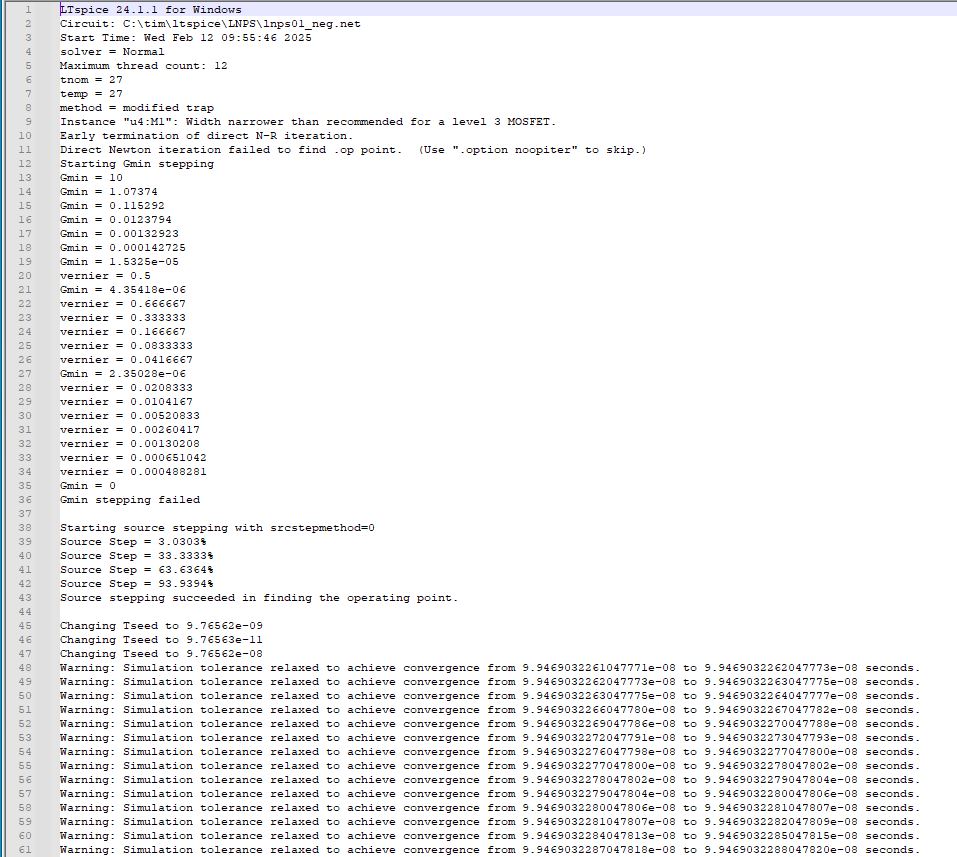

meine einfache Simulation frisst sich fest.
Es ist ein Negativ-Spannungsregler, wobei die Simulation nach ein paar
Nanosekunden blockiert.
Fehler: Simulation tolerance relaxed to achieve convergence
Es geht um ein Dual-Netzteil, der Positiv-Regler (mit NMOS)
funktioniert in der Simulation.
Der Negativ-Spannungsregler frisst sich nahezu sofort.
An welchen Stellschrauben muss man drehen, damit
LTSpice durchläuft.

von Thomas T. (runout)
Komisch,
beim 1. Mal nach dem Start läuft die Simulation durch.
Wenn man der Wert für R9 vergrößert (z.B. 22k)
klemmt die Simulation wieder.
Unter Settings/Engine/Solver ist bei mir alles ausgegraut.
D.h. ich kann dort nichts verstellen bzw. einen anderen Solver
verwenden.
Danke erst mal fürs ausprobieren.
Runout

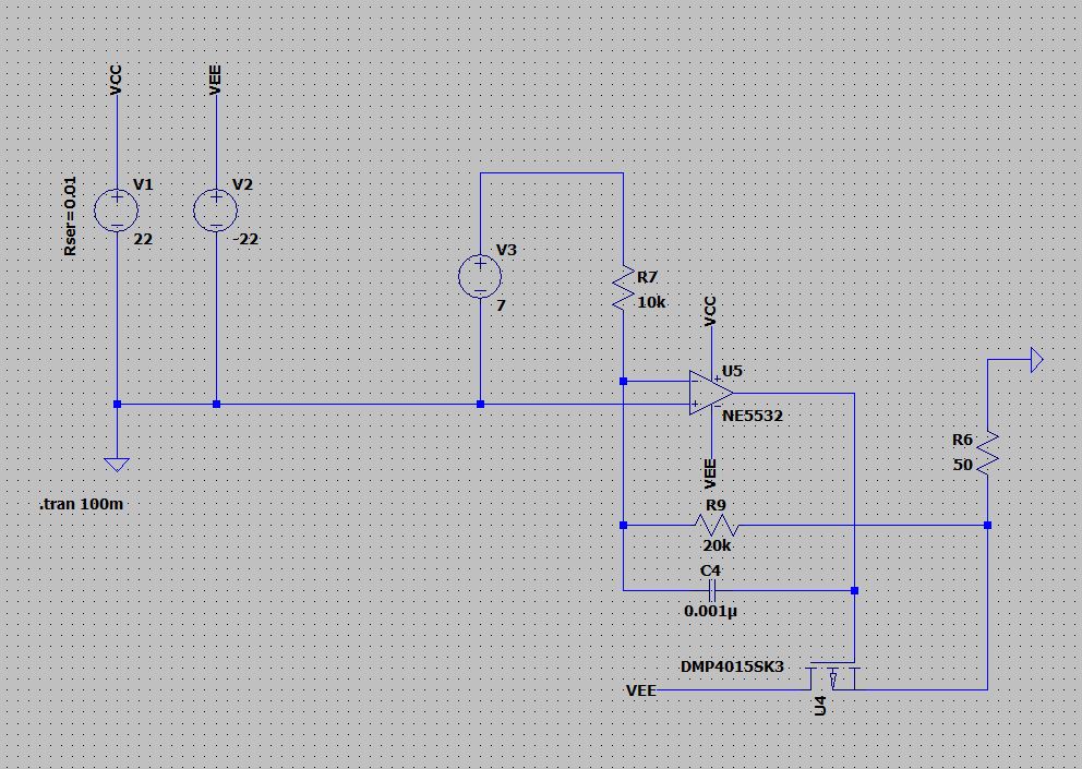

von Soul E. (soul_eye)
Probier mal von dem Gate des MOSFET 100 MOhm nach Masse, oder 100 MOhm
parallel zum Integrationskondensator. Es macht der Mathematik das Leben
leichter, wenn jeder Knoten einen DC-Pfad nach Masse hat.
von Udo K. (udok)
Nimm einen Opamp, der zur Schaltung passt, wie den LM358. Mehr als 0.1
MHz GBW ist sinnlos, da dein C1*R9 die Bandbreite auf 8 kHz begrenzt.
Und du brauchst einen, bei dem der Ausgang nahe an die negative
Versorgung rankommt, sonst kann der den Mosfet nie abschalten. Der
NE5532 ist mies modelliert, und für die Schaltung ungeeignet. Der Mosfet
hat auch ein schlechtes Model, warum überhaupt einen Mosfet der nicht
für den Linearbetrieb gebaut ist? Nimm einen günstigen und robusten PNP
mit wenig Kapazität. Die wenigsten Opamps mögen Kapazität am Ausgang.
Vergiss den Pulldown zwischen Gate und Source nicht, und denk dran das
der Opamps 44 Volt aushalten muss.
Datenblätter sind zum lesen da, es macht Sinn da reinzuschauen, bevor
man irgendwas zusammenzuklickt, und dann 3x soviel Zeit braucht um die
Bugs auf die harte Tour rauszubügeln.
von Bernhard (bernhard_123)
Udo K. schrieb:
> NE5532 ist mies modelliert ...
Allerdings. Die Dioden und Transistoren darin sind modelliert mit
.MODEL DX D(IS=800.0E-18)
.MODEL QX NPN(IS=800.0E-18 BF=132)
D. h. keine Kapazitäten, keine Bahnwiderstände, keine Transferzeiten
-> die sind unendlich schnell und können unendlich hohe Ströme
verarbeiten.
Sowas geht oft nicht gut, weil nicht realistisch.
Wenn man Kapazitäten und mindestens einen Widerstand einfügt, sollte die
Simulation zumindest konvergieren, auch wenn die Kapazitäten und der
Widerstand viel kleiner sind als in der Realität.
Also zum Beispiel
.MODEL QX NPN(IS=800.0E-18 BF=132 Cje=0.1p Cjc=0.1p Rb=1)
Der NE5532 rauscht tatsächlich relativ wenig.
Aber in deiner Schaltung hast du auch einen Rauschgenerator eingebaut:
Durch R7 (10 kΩ) fließt 0,7 mA und erzeugt dort Stromrauschen. Das wird
direkt an den Ausgang weitergegeben.

von Udo K. (udok)
Thomas T. schrieb:
> Der OpAmp (bzw. das Netzteil) soll Low Noise oder Ultra Low Noise sein.
> Spannungsfest wurde schon genannt.
Die Schaltung wird nie super rauscharm sein. Du musst sie so umbauen,
dass die Referenz und der OPV vom geregelten und rauscharmen Ausgang
versorgt werden,
und nicht vom Eingang.  Sonst bist du nie besser als die PSRR vom OPV
und der Referenz.  Einfacher ist es die Versorgung mit einem RC zu
filtern.
Ein OPV mit 10 MHz Bandbreite hat prinzipiel sqrt(10) mal soviel
Rauschen wie einer mit 1 MHz Bandbreite. Deine Nummer 1 Rauschquelle ist
aber die Schallplatte.
von Rainer W. (rawi)
Die Kapazität ist ihnen egal ;-)
Stören tut die zusätzliche Phasendrehung, wenn die Phasenreserve nicht
ausreichend ist. Ein kleiner Widerstand hilft da ungemein.
