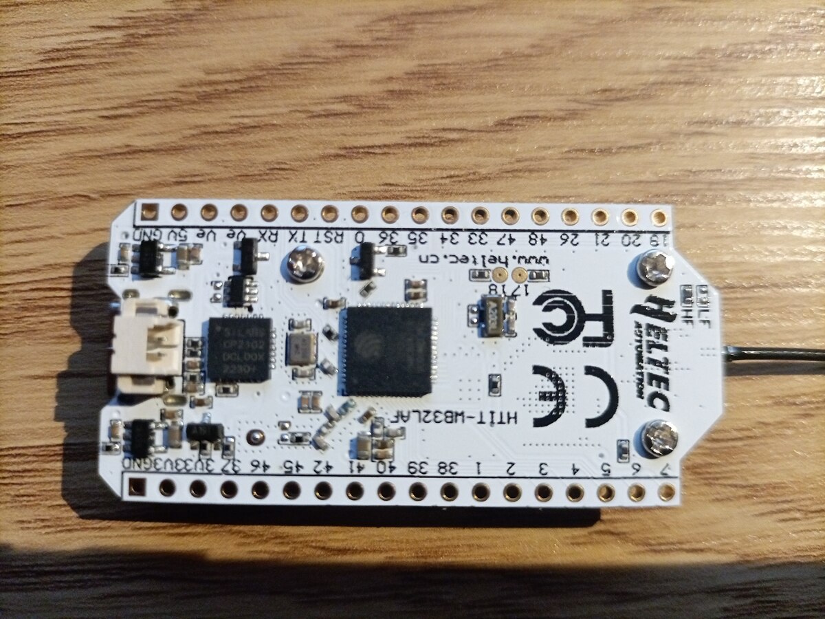

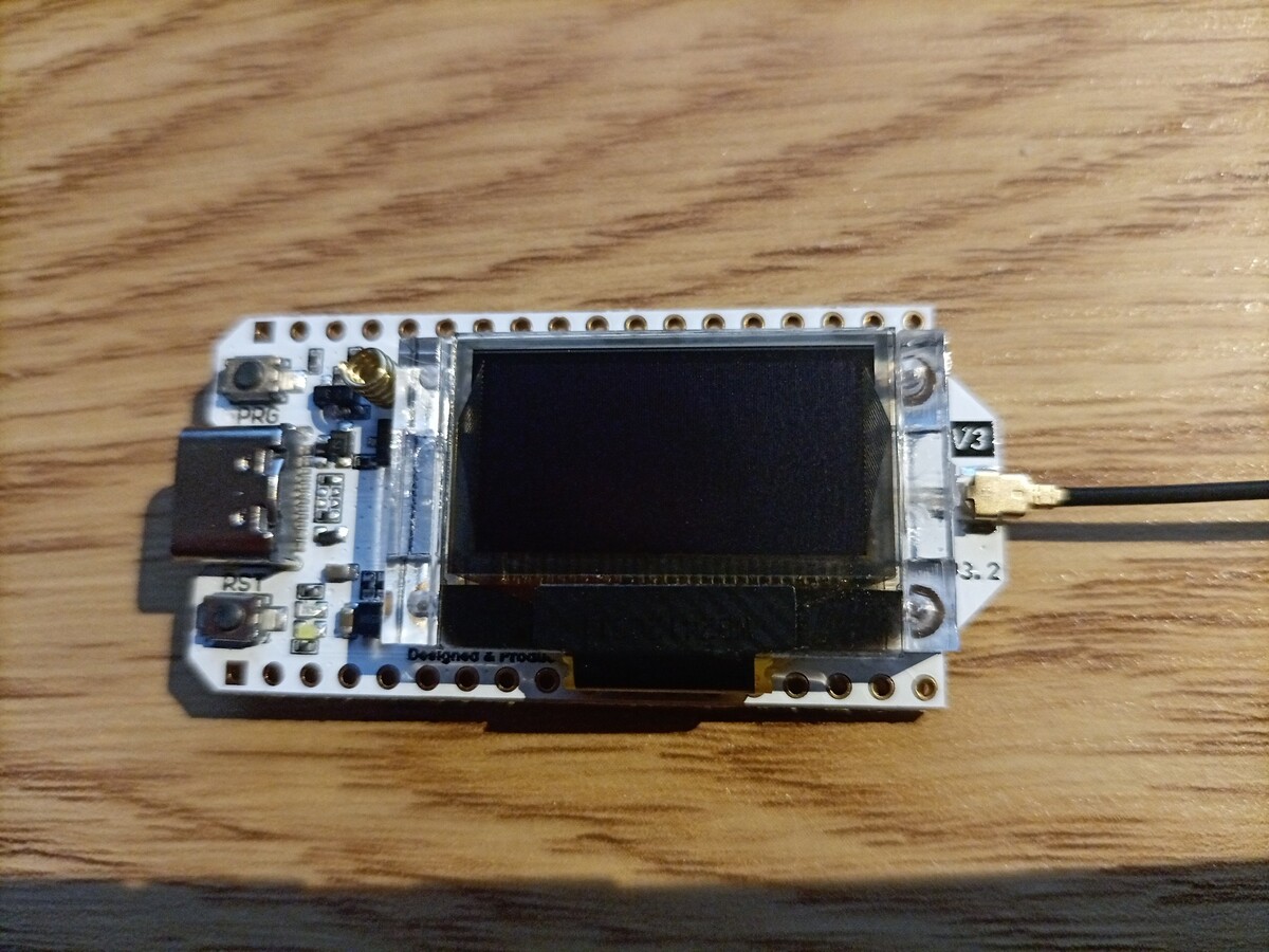

die Version findet sich auf dem Board auf der Vorderseite im rechten
unteren Eck zwischen Display und IPEX antenna connector
von Niklas G. (erlkoenig) Benutzerseite
Mal per Oszilloskop oder Logic Analyzer die SPI Pins anschauen?
von Zo R. (hsch1978)

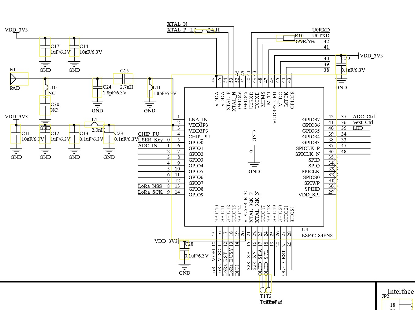

Ok ich kann die Bezeichnung V3 lesen.
Hab auch den Schaltplan gefunden und die verwendeten SPI Pins überprüft.
Stimmt alles soweit. Trotzdem erhalte ich bei 0x01 immer 0x00 zurück.
Muss das morgen erst machen. Hab hier leider kein Oszi.
Auf folgender Seite https://heltec.org/project/wifi-kit32-v3/
kann ich den Schaltplan sehen, allerdings ist der Lora Chip nicht zu
sehen. Irgendwo anders hatte ich mal einen anderen Schaltplan. Da war
auch der Lora Chip enthalten.
> sehen.
Das ist ja auch ein ganz anderes Produkt das gar kein LoRa hat... Auf
der korrekten Produktseite sind die Schaltpläne für Version v3.1 und
v3.2 verlinkt. Allerdings zeigen beide Links auf Version v.3.1. Mit
etwas suchen findet man den für v3.2.
Produktseite:
https://heltec.org/project/wifi-lora-32-v3/
Version v3.1:
https://resource.heltec
.cn/download/WiFi_LoRa_32_V3/HTIT-WB32LA(F)_V3.1_Schematic_Diagram.pdf
Version v3.2:
.cn/download/WiFi_LoRa_32_V3/WiFi_LoRa_32_V3.2_Schematic_Diagram.pdf
(Leerzeichen vor .cn entfernen wegen Spamverdacht)
Der LoRa-IC ist unten links. Es gibt da doch einige Unterschiede
zwischen den Versionen. Insbesondere U3 sind zwei ganz verschiedene
Produkte.

Was die SPI Pins betreffen sehe ich keinen Unterschied. Ich habe auch
diese Pins benutzt. Kein Chance eine einfache SPI Kommunikation zu
realisieren.

von Helmut -. (dc3yc)
Kannst du bitte ein Foto von vorne und hinten deines Boards einstellen?
Irgendwas mit der Version stimmt da nicht.
