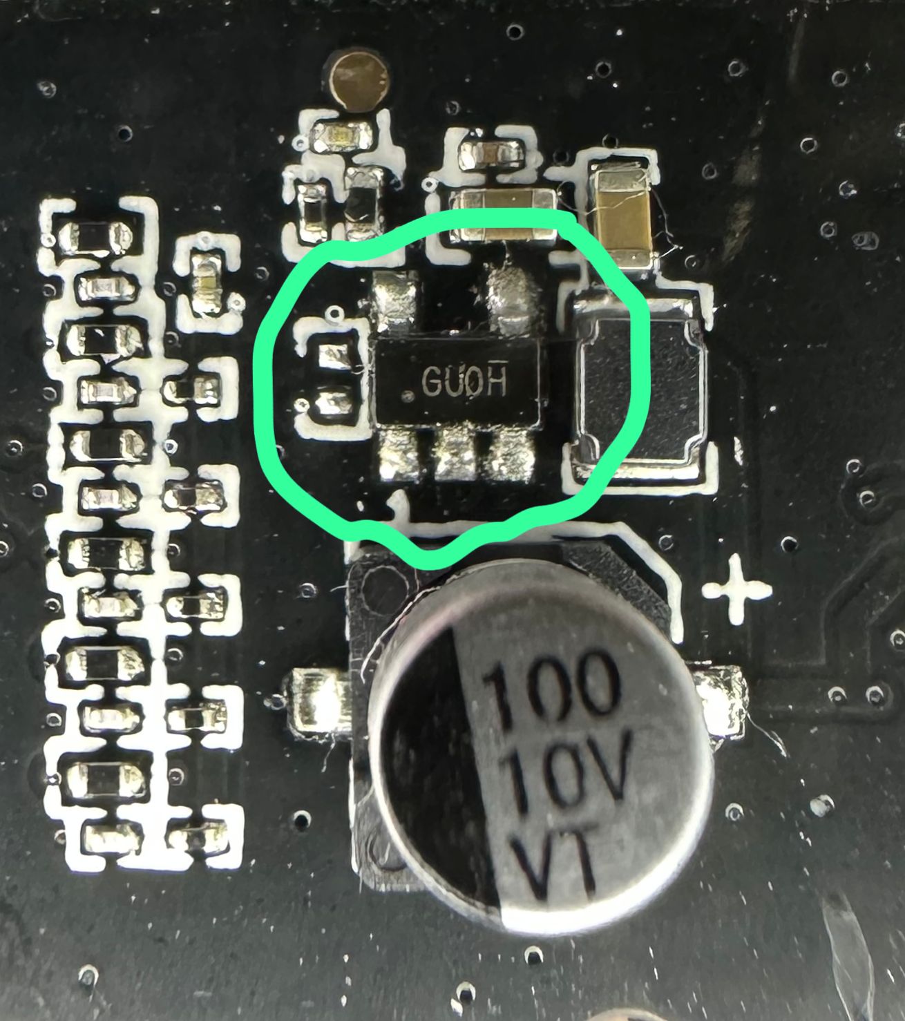

Mahlzeit,
meine Babyphonekamera startet immer wieder von neu und kann sich somit
mit dem Monitor nicht mehr verbinden. Ich habe daraufhin das Gehäuse
geöffnet und an einigen Bauteilen eine Messung durchgeführt und bin auf
ein Bauteil gestoßen, das ich selbst nicht identifizieren kann.
Ich habe bereits mit dem Hersteller Kontakt aufgenommen, aber dieser ist
leider nicht daran interessiert, mir weiter zu helfen.
Ich habe am SMD Bauteil mit der bezeichnung "GU0H" festgestellt, das an
dem Pin oben Rechts die Spannung immer wieder einbricht von 3,3V auf 0V
genau in diesem moment Schaltet die Kamera ab und fährt von vorne hoch.
Die Eingangspannung vom Netzteil beträgt 5V. Hier eine kurze Übersicht
meiner Messwerte:
Oben Links  5V  Eingangsspannung (Vin?)
Unten Links  0,7V → fällt kurz auf 0V (Möglicherweise ein Enable (EN)
oder Soft-Start-Pin?)
Oben Rechts  3,3V  Ausgangsspannung (Vout)
Mitte Rechts  0V  GND (Masse)
Unten Rechts  3,3V  Zweiter Ausgang (Vout?)
Kann einer von euch das Bauteil Identifizieren und damit weiterhelfen ?

Da passen doch die Pins oben links und die beiden rechts nicht.

wenn das ein Schaltregler sein soll würde ich die Induktivität und die
Diode vermissen. Das rechts auf dem Bild könnte evtl. eine Induktivität
sein aber eine Diode sehe ich hier nicht ich vermute eher das es ein LDO
Spannungsregler ist.
Evtl. soetwas hier, habe die Pin Belegung jetzt aber nicht geprüft.
https://www.mouser.de/datasheet/2/389/ldk130-1761427.pdf
Die steckt im Regler, als MOSFET.
Hat mich auch zunächst verwirrt, aber das Bild wurde beim hochladen
gegenüber seiner Beschreibung gedreht.

Entschuldige die doppelte Nachfrage, aber dann passt doch die
Ausrichtung der Beschriftung (inklusive Markierung für Pin 1) nicht?

SOT23-5

Vielen Dank für die zahlreichen Antworten. Leider wurde das Bild nicht
so hochgeladen wie erwartet. Wie gewünscht die angepasste Beschreibung:
[4] Oben Links  5V  Eingangsspannung (Vin)
[5] Unten Links  0,7V → fällt kurz auf 0V  Möglicherweise ein Enable
(EN) oder Soft-Start-Pin?
[3] Oben Rechts  3,3V  Ausgangsspannung (Vout)
[2] Mitte Rechts  0V  GND (Masse)
[1] Unten Rechts  3,3V  Zweiter Ausgang (Vout?)
Falls ihr Vorschläge habt, was ich noch tun könnte um herauszufinden,
wie das Bauteil heißt, wäre ich euch sehr dankbar.

Welcher Pin ist direkt mit einem Anschluss der Drossel verbunden?
von Michael (308win)
leider kann ich das Optisch nicht erkennen. Messtechnisch müssen es Pin
3 und Pin 1 sein.

Ich habe die Tage über und auch heute mehrfach zwischen der
Einspeisestelle am Masse Anschluss und den einzelnen Elementen/Pins
gemessen.
Eindeutig stehen Pin 3 und Pin 1 in irgendeinerweise in Verbindung. Die
Spannung bricht zur selben Zeit ein und die Messwerte sind genau gleich.
Daher meine Behauptung.

Du hast es mit einem synchronen Buck-Regler von 5 auf 3.3V zu tun. Die
Dinger gibt es wie Sand am Meer. Man muss nicht unbedingt exakt den
finden der verbaut wurde, solange Footprint, die Feedback-Spannung und
Leistungsdaten passen.
Ich würde aber vorher mal noch ein Schritt zurücktreten: Ist wirklich
dieser Regler defekt, oder siehst Du vielleicht nur einen Folgefehler?
Wenn die überlastet werden gehen die normal in einen Hiccup-Modus, das
könnte hier passieren weil ein anderes Bauteil ein Problem hat. Miss
daher mal die Stromaufnahme des gesamten Geräts, am besten mit nem Oszi.
Siehst Du da einen kräftigen Peak kurz bevor das Problem auftritt?
Wird der Schaltregler vielleicht zu heiß? Werden andere Bauteile heiß?
Am besten mit der Thermocam anschauen.
Was Du auch mal machen könntest wäre den Schaltregler auslöten und von
extern mit nem Labornetzteil die 3.3V einspeisen. Hier aber Vorsicht mit
der Ein- und Ausschaltreihenfolge der verschiedenen Spannungsebenen.
