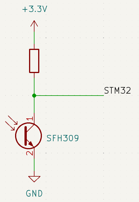

ich habe bestimmt eine für diesen Bereich leicht zu beantwortende Frage,
bei der mir selbst leider die Erfahrung/Ausbildung fehlt :)
Ich habe ein IR Signal. Die Frequenz ist die Information, die ich mit
einem STM32 verarbeiten möchte. Jetzt habe ich einen NPN Phototransistor
und einen PullUp 10k verwendet. Immer wenn das Signal kommt, sollte es
Low sein. Leider dauert es zu lange, bis das Signal wieder High ist, um
sinnvolle Resultate zu erhalten. Es handelt sich um ein Signal mit ca.
20kHz.

von Philipp K. (philipp_k921)
Günter L. schrieb:
> Hast du vielleicht ein Problem mit Fremdlicht?
ja, das habe ich. Wie sollte ein zusätzlicher Transistor in die
Schaltung passen? Aktuell sieht es so aus. Es ist eine SFH309FA

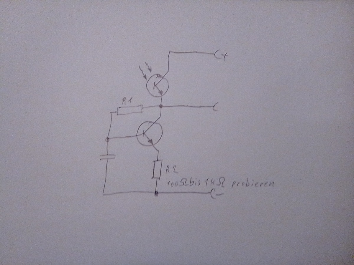

von Günter L. (Firma: Privat) (guenter_l)
Schaltung passen?
Siehe Anhang. R1 so bemessen, daß du halbe Betriebsspannung
zwischen den Transistoren hast.
an Günter, den Kondensator benötige ich, damit der Transistor noch
schaltet, obwohl die Diode schon kein Signal mehr erhält?

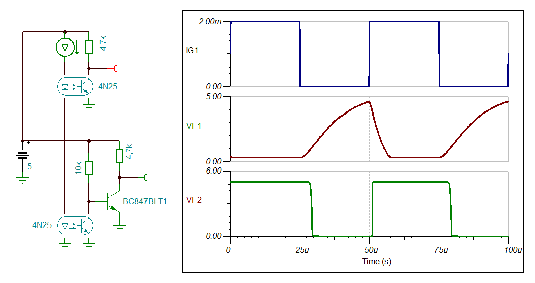

von Arno R. (arnor)
Philipp K. schrieb:
> oder habt ihr noch weitere gute Ideen, die mir hier weiterhelfen.
Dein Problem ist der Miller-Effekt am Phototransistor, also der große
Spannungshub. Man könnte die Schaltung um einen Transistor erweitern, um
den Spannungshub am Phototransistor auf Ube~0,7V zu begrenzen. Damit
wird die Schaltung um den Faktor ~10 schneller und das Signal
invertiert. Siehe Anhang, rote Kurve = obere Schaltung, grüne Kurve =
untere Schaltung, blau = Signalquelle.

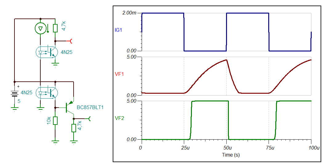

von Arno R. (arnor)
> invertiert
Falls das Signal nicht invertiert werden soll, nimmt man einen
PNP-Transistor. Die Schaltung hat sonst die gleichen Eigenschaften wie
oben, auch die Farben.
Arno R. schrieb:
Das sieht vielversprechend aus. Danke. Das sind schon einige gute Tipps.
Ob es invertiert oder nicht, ist nicht relevant. Kannst du mir sagen, wo
ich die Formeln finde zur Berechnung der Ströme und Spannungen mit den
Transistoren?

von Arno R. (arnor)
Philipp K. schrieb:
> wo
> Transistoren?
Die Versorgungsspannung gibst du vor. Den 10k-Widerstand musst du dann
ausprobieren, weil sein Wert von den Eigenschaften der IR-Strecke und
den beteiligten Bauteilen abhängt, rechnen kannst du da vergessen, zu
viele Unbekannte.
