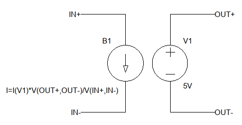

Kennt wer eine einfache und schnelle Möglichkeit, einen "idealen" DC/DC Wandler (sowohl Buck als auch Boost) mit LTSpice zu simulieren? Mir geht es u.A. darum die Simulation eines recht großen Systems zu vereinfachen bzw. zu beschleunigen und da braucht es mal keine vollständige Simulation der Wandler.
