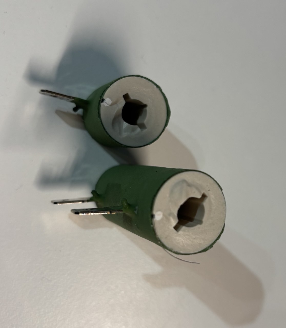

Hallo zusammen!
In einer Abzugshaube starten die Motoren nicht mehr (zwei vorhanden).
Schuld ist m.E. ein Bauteil, das gebrochen ist, ich aber nicht näher
identifizieren kann. Es handelt sich um einen Keramikzylinder, um den
ein Draht spulenartig gewickelt ist. Das ganze ist in einen grünen
Mantel gehüllt. Es sind drei Anschlüsse vorhanden.
Leider fällt es mir aufgrund der mangelnden Bezeichnung schwer, ein
Ersatzteil zu finden. Hat jemand einen Tipp, wie ich die Parameter
bestimmen kann oder ob das Bauteil überhaupt noch erhältlich ist?
Besten Dank für alle Tipps!
von Gerald B. (gerald_b)
Das ist ein Hochlastwiderstand mit Anzapfungen. Die sind wahrscheinlich
für die unterschiedlichen Geschwindigkeiten.
Ist kundenspezifisch. Kannste nur durch mehrere Einzelwiderstände
ersetzen. was steht denn drauf? Irgendwo muß ein Aufdruck sein.

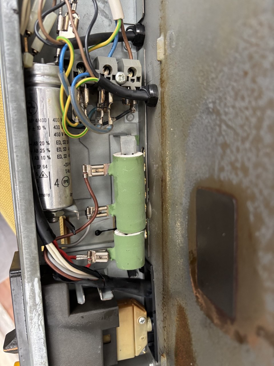

Man müßte mal das Schaltbild von den Innereien, nebst Motor, zu Papier
bringen. Der dicke Alu-Becher sieht mir nach einem
Phasenschieberkondensator aus. Könnte dann ein Kondensatormotor sein.
Wenn man statt der dicken Widerstände mehrere Kondensatoren umschaltbar
vorsieht, hat man keine Wärmeentwicklung und es brummt nix. Ich hatte so
mal einen Radiallüfter ohrenfreundlich eingebremst, indem ich ihn, statt
bei voller Drehzahl direkt, dann über den Blindstrom eines kleineren Cs
auf Diät gesetzt habe.

von Matthias (m_a_t)
Thomas R. schrieb:
> Mich würde ja interessieren wie man so einen massiven Keramikwiderstand
> zerstören kann?
Wenn ich das mal so genau wüsste... Irgendwann ist die Lüftung wohl
(plötzlich) nicht mehr angesprungen - betraf aber auch beide Motoren
gleichermaßen. Bei der Demontage bot sich dann das gezeigte Bild. Ob da
bei der Demontage was schief gegangen ist oder sonstwas, weiß ich leider
nicht.

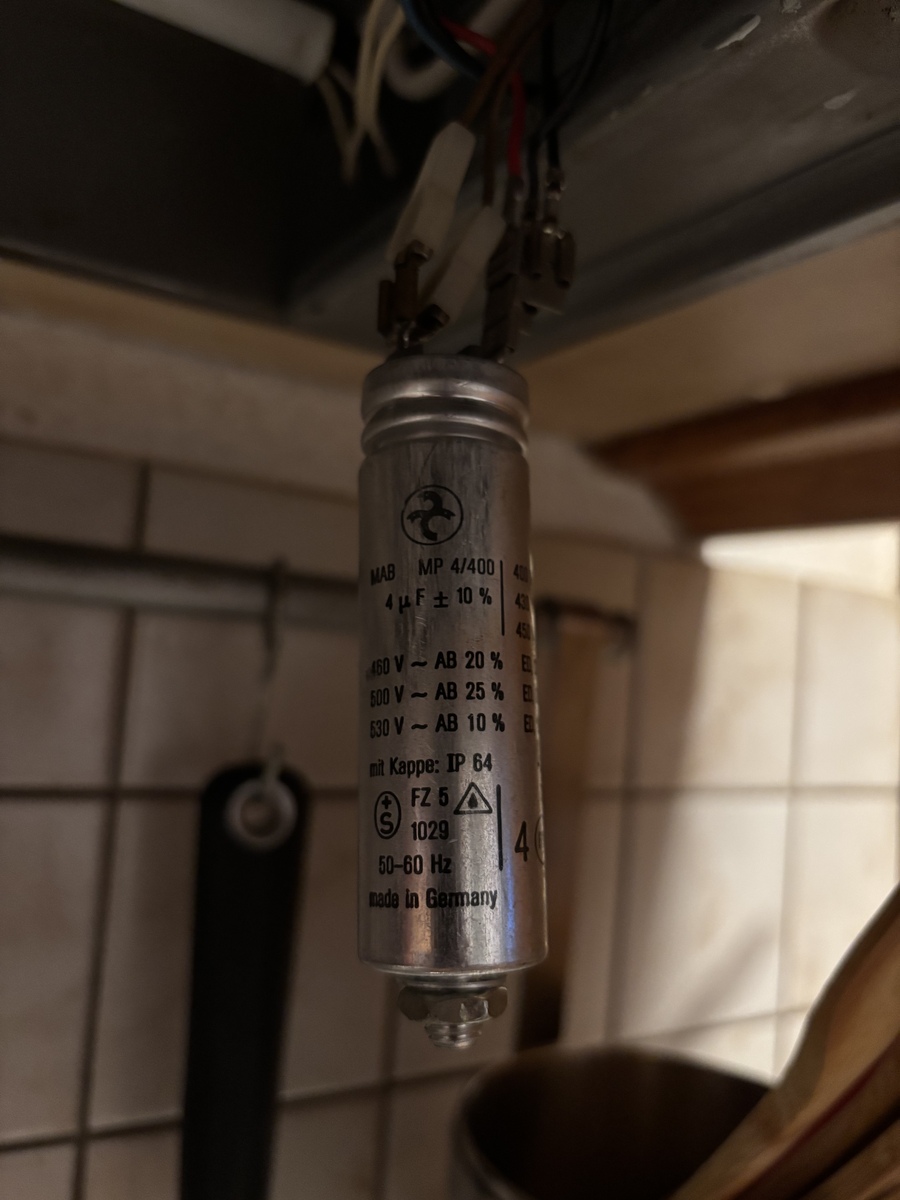

von H. H. (Gast)
Auf höchster Stufe hat der Widerstand ja keinen Einfluss. Wenn auch da
die Lüfter nicht auf volle Drehzahl kommen, dann liegt das meist am
Betriebskondensator.

Zum Kondensator: das ist der silberne Zylinder auf dem Foto oben,
korrekt? Dann messe ich den doch mal durch…
von H. H. (Gast)
> korrekt?
Ja.
Das mach mal.
Oh, das wäre der Worst-Case. Die Haube dürfte allerdings aus 1993/94
stammen. Waren die da nicht schon verboten? Kondensator ist anbei,
nachträglich fotografiert. Zur Messung hatte ich ihn selbstverständlich
ausgebaut.
