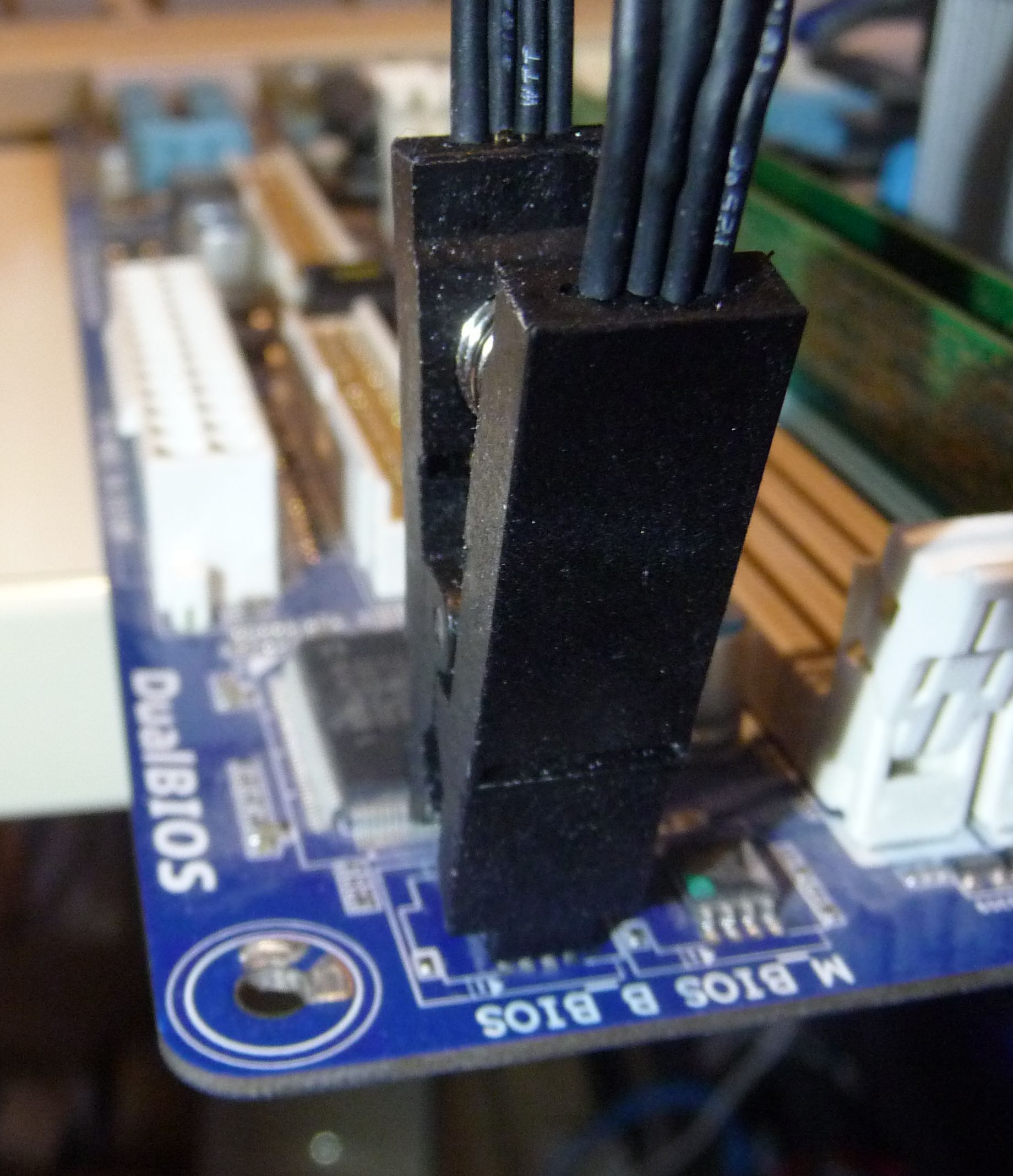

von Stephan S. (uxdx)
Lothar M. schrieb:
> Den BIOS Chip des funktionierenden Mainboards möchte ich nur höchst
> ungern auslöten.
Da gibt es für wenig Geld solche Zangen, geht halt nur bei SOIC-Chips
mit Pins im 1.27-mm-Raster
von Lothar M. (lme)
Hi Stephan,
ja, ich habe auch solche Zangen für verschiedene Rastermaße.
Aber in der Vergangenheit habe ich damit durchwachsene Erfahrungen
gemacht. Oft versucht das Programmiergerät dann nicht nur den
Speicherchip, sondern auch den Embedded Controller und was weiss ich
noch alles auf der 3.3V Leitung zu versorgen. Nicht immer sind die
Speicher über Dioden entkoppelt. Und selbst wenn - die Datenleitungen
sind
es nicht.
Wenn der Controller mit startet, dann ist Datensalat auf den Leitungen.
In diesem Fall war der 25Q64 erfreulich gut zugänglich und konnte sehr
leicht ausgelötet werden. Damit war ich auf der sicheren Seite.
Danke für den Hinweis!

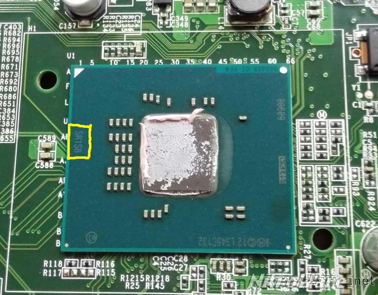

von Lothar M. (lme)
Hallo Michael!
Wie alt?
SEEEEHR alt. Möchte schätzen... 7-8 Jahre?
Wärmeleitpaste der CPU kam gleich nach CMOS Batterie Tausch.
Die originale Paste war zugegeben schon recht trocken.
Der Prozessor hat jetzt neue Polar Therm X10, was für einen passiv
gekühlten Intel Atom völlig ausreichen sollte.
Dennoch: Das passierte nach dem Netzteilwechsel, als das Ding gar nicht
mehr startete. Könnte also durchaus sein, dass die CPU aufgegeben hat.
Aber: Man sieht an der Initialisierung (nach 20 Sekunden Rhytmusstörung
der Heartbeat LED und Schwankungen in der Stromaufnahme) dass der
Prozessor etwas tut.
Also: Prozessor hinüber? Möglich. Aber eher nicht wahrscheinlich(?)
Lothar M. schrieb:
> Hi Stephan,
> sind es nicht.
Ich nutze flashrom zum flashen, das prüft erst mal ob die Kommunikation
geht. Nach dem flashen erfolgt immer ein verify. Funktionierte bisher
1a.
von Frank K. (fchk)
Lothar M. schrieb:
> Es handelt sich um ein Supermicro A1SAi-2550F.
Aha. Also mit Avoton SOC. Die haben in Stepping B0 einen Serienfehler,
bei den ein Ausgangstreiber auf dem LPC-Bus stirbt. Das betrifft alle
diese Boards mit einem Prozessor aus dieser Serie (C2xxx) mit diesem
Stepping, früher oder später. Auf dem LPC-Bus hängt z.B. der BIOS-Chip.
Heißt also: das System bootet dann nicht mehr.
https://www.reddit.com/r/homelab/comments/5sb89p/psa_so_it_seems_that_intels_c2xxx_series_of_cpus/
Siehe
https://www.intel.com/content/dam/www/public/us/en/documents/specification-updates/atom-c2000-family-spec-update.pdf
und da nach AVR54 suchen.
Ein Fix, der manchmal helfen soll, wenn der Chip noch nicht komplett tot
ist, ist ein Widerstand um die 100 Ohm zwischen LPC_CLKOUT0
(Prozessorpin AG51) und GND. Ansonsten bleibt nur, den Prozessor gegen
einen mit Stepping C0 zu tauschen, der den Bug nicht mehr hat.

von Frank K. (fchk)
Lothar M. schrieb:
> Das 2. hat ein Board der selben Familie mit einem etwas größeren Atom
> C3558
Das ist einer aus der Denverton-Serie. Der hat das Problem nicht.
> Derjenige, der baugleich mit dem defekten ist, ist ein Atom C2550
Ich finde keine Informationen darüber, welches Stepping das ist. Einzige
Möglichkeit: Kühlkörper runternehmen und nachschauen. Wenn da SR1CT
steht, wird der Prozessor irgendwann sterben, und Du wirst nichts
dagegen machen können. Wenn da jedoch SR3GS zu finden ist, dann ist das
ein gebugfixter Prozessor.
Im angehängten Bild ist ein C2338 mit dem Code SR1S8 zu sehen. Der ist
auch einer der Kandidaten.
fchk
