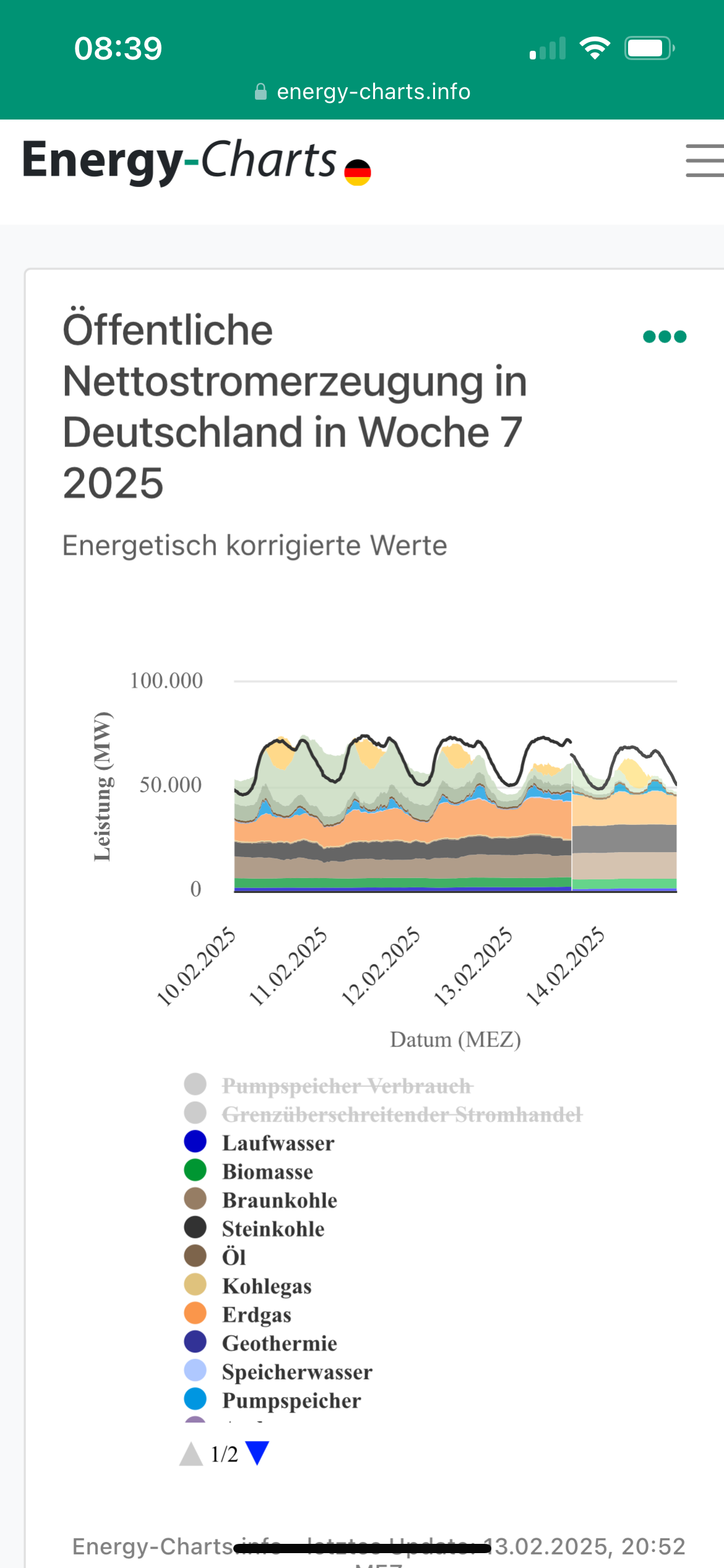

von Wulf D. (holler)
Hier ein Link auf die Stromerzeugung in Deutschland:
https://www.energy-charts.info/charts/power/chart.htm?c=DE
Der kleine gelbe Zipfel ist der Solar-Beitrag. Wenn Solarmodule bei
bedecktem Himmel wirklich etwas beitragen könnten, sähe das ganz anders
aus.
Statt dessen laufen die verbleibenden fossilen Kraftwerke am Anschlag.
Das reicht aber nicht, da der Wind auch gerade schwächelt (
hellgrün-grau).
Die Lücke bis zur schwarzen Verbrauchslinie wird gerade aus dem Ausland
eingekauft.
Das gab es übrigens vor drei Jahren und länger noch nicht. Da hatten wir
auch im Winter noch genügend eigene Kappa aus Atom- und
Kohlekraftwerken.

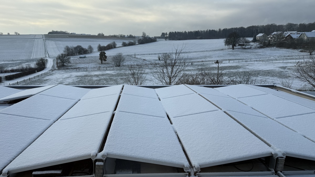

von Joe G. (feinmechaniker) Benutzerseite
aktuell bei mir...
Ausrichtung exakt Süd, 30°, leichter Schneefall, Faktor 60

von Thomas R. (thomasr)
Und so sehen heute 0,0kW aus ;-((
Scheiß Montagesystem: die Zwischenräume sind so eng daß sich der tauende
Schnee tagelang dort selbst blockiert. Andererseits hervorragende
Flächenausnutzung....
