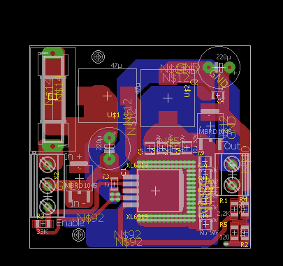

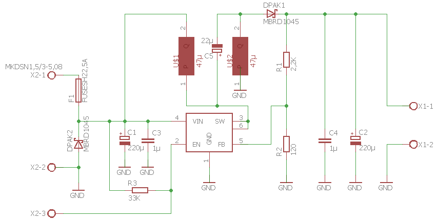

ich habe vor, auf Basis des XL6019, ein Board für einen SEPIC Wandler zu
entwerfen, basierend auf dem Datenblatt zum XL6019
http://www.xlsemi.net/datasheet/XL6019-EN.pdf Seite 11, oben.
Mit dem pinkompartiblen XL6005 (LED KSQ StepUp habe ich schon Erfahrung
sammeln können (insbesondere Wärmeabfuhr)
Kopfzerbrechen bereitet mir der Koppelkondensator zwischen den beiden
Induktivitäten C DC 22µ/63V.
Über dessen Dimensionierung und Auswahl schweigen sich sowohl das
verlinkte Datenblatt, als auch Quellen im Netz aus, während auf die
Berechnung und Auswahl der Induktivitäten im Detail eingegangen wird.
So wie ich das verstehe, wird durch dessen Blindstrom die Kopplung
zwischen StepUp und StepDown erreicht. Der Vorteil am Sepic im Gegensatz
zum reinen StepUp ist ja zum einen, das wenn der Wandler schlafen
geschickt wird, die Eingangsspannung nicht über Drossel und
Schottkydiode durchgereicht wird, sondern durch den Koppel-C kein
Stromfluss stattfindet.
Wann habe ich die größte Belastung vom Koppel-C? Vermutlich, wenn Vin
gleich V out ist.
Ich habe einen Testaufbau auf Lochraster mit 2 getrennten Drosseln, der
auch prima funktioniert. Als Koppel-C habe ich dort einen guten
Panasonic low ESR Elko. Es bereitet mir nur Bauchschmerzen, das selbst
gute Gel-Elkos mit rund 1,5A Ripplestrom lt. Datenblatt angegeben werden
- das Datenblatt vom IC verspricht aber ganz andere Ströme. 2-3 Ampere
brauche ich schon.
Wie also das C auswählen?
- Mehrere kleine Elkos parallel? (bei Siebelkos gängige Praxis)
- Folienkondensator? (DC-Link aus PP)
- Kerko(batterie)? Ich habe hier eine fast volle Rolle Murata 1µ 50V
1206 GRM42-6 X7R.
Selbst wenn ich davon, um das Derating auszugleichen, 50 Stück auf das
Board kloppe, bräuchte ich weniger Platz, als für den FoKo.
Oder hätte ich einen Vorteil, wenn ich statt der 2 getrennten
Induktivitäten einen 1:1 Übertrager wähle, weil wegen der magnetischen
Kopplung dann der C entlastet wird?
Ich will ja kein C aus Unoptanium verbauen.
Ich hab ja noch die kleine Hoffnung, das Lothar, als Schaltwandler-Guru,
mich erleuchten kann :-)
von Hartmut  . (rio71)
wie hoch sind denn deine Spannungen Vin und Vout..??
edit: der Koppel-C sieht nur die maximale Eingangsspannung, aber sehr
hohe Rippelströme..
sollte also nen richtig guter LOW-ESR sein..
von Gerald B. (gerald_b)
Perspektivisch für einen 24V Lithiumeisenphosphat Akku für 24V
LED-Stripes als Innenbeleuchtung. Da der Ausbau so nach und nach
erfolgt, bis dahin erst mal aus der 12V Fahrzeugbatterie.
Elkos scheinen mir eher eine Sackgasse zu sein, auch Gel. 22µ finde ich
nichts über 1500 mA Ripple. 10er rund 1000 mA. Ich komme also auch mit
kleineren zusammengschalteten Kapazitäten nicht wesentlich höher.
Ich habe gestern einen Entwurf zum Fertigen nach China geschickt, wo ich
10x Kerkos 1210 bestücken kann.
Ich habe für LED KSQs ohnehin 10µ 50V X7R vorrätig. Derating 3-5, da
sollte ich mit 10 Stck hinkommen.
Auch 19V Ausgang für einen Mini-PC werde ich mit so einem Board
erzeugen. Ist ja nur der Spannungsteiler anzupassen :-)
von Michael B. (laberkopp)
Immer wenn die Last hoch ist, der ganze Laststrom geht durch den
Kondensator und das hält er nicht lange aus
SEPIC ist eine rein akademische Schaltung, man nimmt heute Buck-Boost.

So, die Boards sind heute aus China angekommen. Hab eine Platine mal
bestückt. Erster Test, Eingangsspannung von 21 bis 27V angelegt, am
Ausgang bleiben es ohne zu zucken, 24V.
Die Tage werde ich das Board dann mal mit Last foltern und schauen, wie
es sich dabei so schlägt :-)

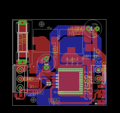

>> 1206 GRM42-6 X7R.
> DAs wäre auch mein Favorit gewesen. Mehrere parallel um den Ripplestrom
> pro Kerko zu vermindern. Am besten mit Wärmebildkamera prüfen ob die zu
> heiß werden.
Wärmebildcam hab ich nicht, wäre aber nice to have.
Der Zeigefinger sollte es auch tun :-)
50x KerKos brauchen doch etwas Platz.
10µ 50V in 1210 habe ich für getaktete LED KSQs. Davon habe ich jetzt 10
Stck. L-förmig um den XL6019 gepackt, da die auf Potential der Kühlfahne
liegen.
Den 220µ Ausgangselko mußte ich auf 1000µ erhöhen, da mir bei knapp 2A
Last die Ausgangsspannung sonst auf 20V einbrach.
Erstmal muß ich einen BGA KK passend bearbeiten, um die Unterseite zu
kühlen, die durch zig Thermal Vias angebunden ist. Blödereise stören da
die Lötaugen der Elkos und der Schraubklemmen.
3A sollten sicher zu schaffen sein.

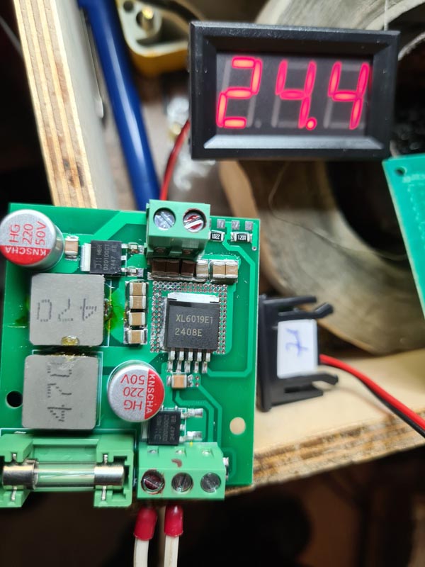

Irgendwie komme ich nicht mehr weiter.
Ich schaffe es nicht, über 1,75A Ampere bei 24V Ausgangsspannung zu
kommen. Darüber bricht mir die Ausgangsspannung ein.
Mit der ursprünglichen Dimensionierung trat dieser Fall schon bei 1,5A
ein, mit vergrößertem Ausgangselko kam ich dann auf meine 1,75A.
Die Induktivitäten sind für einen Sättigungsstrom 7A und 6A nominell
angegeben.
Der Koppel-C fällt als Fehlerursache ebenfalls aus. Laut Onlinerechner
haben 22µF bei 180 KHz 40 Milliohm Blindwiderstand.
Auch ein vergrößern des Koppel-Cs brachte keine Verbesserung.
Mit 12V Eingansspannung kann ich 1,75A Last ganz vergessen, da bricht er
mir auf 3,6V ein.
Auch andere Drosseln (Ringkern 100µH 7A)bringen nichts.
Ein termisches Problem ist es auch nicht, ich habe die Unterseite der
Platine mit einem BGA KK versehen, die Lotaugen für die Elkos und
Klemmen sind ausgespart, oben auf dem Chip ist auch noch ein kleiner KK.
Eigentlich ist der XL6019 im Datenblatt mit maximal 5A angegeben.
Was mich irritiert, ist der SOA Bereich auf Seite 6 des DB
Bei 22V Eingangsspannung komme ich demnach nur auf maximal 2A
Ausgangsstrom bei 24V. Das kommt meiner Messung recht nahe.
Nur WTF, warum wird das IC dann mit 5A beworben?
Meine Leiterplatte hat zwar vielleicht noch Luft nach oben, aber grobe
Schnitzer, die dieses Verhalten erklären würden, habe ich wohl eher
nicht gemacht.
Ein vergleichbares Konzept der Entwärmung habe ich mit dem XL3005 (KSQ
5A step down) und XL6006 (KSQ 5A Step Up) erfolgreich am Laufen. Die
kann ich wirklich bis an die Kotzgrenze prügeln, mit den erwähnten 100mH
Ringkerndrosseln.
Bin irgendwie mit meinem Latain gerade am Ende.

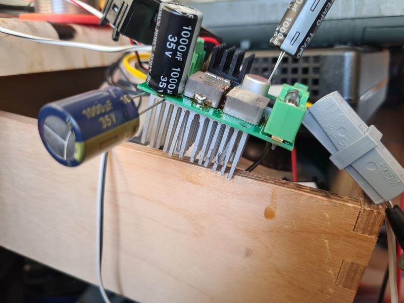

Juhu, ich habe den verdammten Fehler gefunden! Das glaubt ihr nicht.
Es sind die verdammten XL6019, die keine 5 Ampere können.
Ich werde den XL6019 nochmal auf Lochraster als reinen StepUp aufbauen,
und mal sehen, ob er sich dann auch noch so dämlich anstellt.
Der XL6006 ist pinkompartibel und hat das angesprochene SOA Diagramm
nicht im DB. Der XL6006 hat keine 1,25V Referenzspannung, sondern nur
0,22V Referenz, als Stromquelle. Aber mit etwas Umdimensionieren des
Spannungsteilers für die Ausgangsspannung und 100n KerKo über R2 ist die
auch stabil. Nachdem ich 1,75 A bei 24V reingeschickt habe, habe ich
dann mal ein potentes 12V Netzteil angeklemmt, wo fast 4A geflossen
sind. Die Ausgangsspannung steht, wie eine 1 :-)
Jetzt werde ich das Ganze nur noch "in Schön" machen, da ich die
Kondensatoren langbeinig  als Drahtigel zum Testen drangepappt hatte.

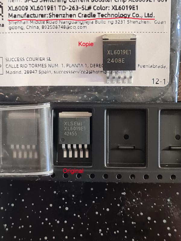

Des Wahnsinns nächster Teil:
Durch Zufall ist mir aufgefallen, das die Chinesen sogar ihre eigenen
ICs kopieren. Ich hatte mir für erste Tests in einem Alishop 5x XL6019
bestellt. Die habe ich als erstes verbaut.
Dann habe ich die eigentliche Materialbestellung bei LCSC ausgelöst und
mir dort die Chips von XLSEMI bestellt. Nach dem oben geschilderten
Debakel habe ich dann mal noch ein Board mit dem Original bestückt.
Und siehe da, auch der tut, was er soll.
Daraufhin habe ich mal zielgerichtet bei LCSC gesucht und noch 2 oder 3
Nachbauten gefunden. Die haben aber nur die 6019 gemeinsam und beginnen
mit anderen Buchstabenkombinationen. ich mußte mal wieder das "Glück"
haben, die Dinger zu erwischen, mit der höchsten Verwechselungsgefahr.
