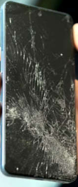

Über die Suche habe ich nichts gefunden, daher frage ich mal: Ich bin hartnäckiger Smartphone-Muffel und brauche das Teil nur zuhause fürs Banking und whatsapp (das Hauptgerät muß ja noch immer ein Smartphone sein). Durch eigene Dummheit habe ich das Display des dafür benutzten Redmin 13C ziemlich beschädigt, es hat jetzt über einen großen Teil der Fläche ein dichten Spinnenetz an Rissen. Rausgebrochen oder gesplittert ist aber nichts, alles stabil und es funktioniert auch noch einwandfrei. Nur sind durch die Reflektionen an den Kanten der Risse je nach Hintergrund und Helligkeit Zeichen oftmals nicht oder kaum noch zu erkennen. Da selbst mit einem billigen Ersatzdisplay vom Chinamann (ungeachtet der Frage, ob diese Teile etwas taugen) eine Reparatur aufgrund des geringen Restwerts des Geräts eher unwirtschaftlich ist stellt sich die Frage, ob es nicht eine andere Möglichkeit gibt, diese Auswirkungen der Risse abzumildern.

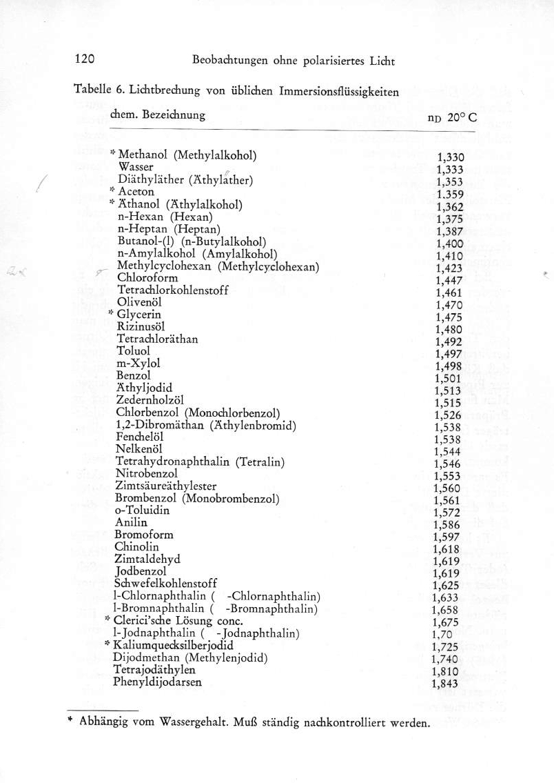

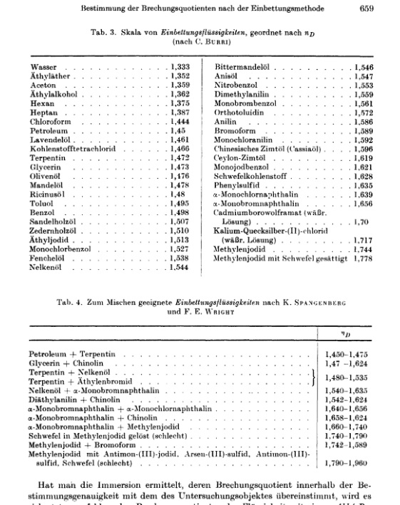

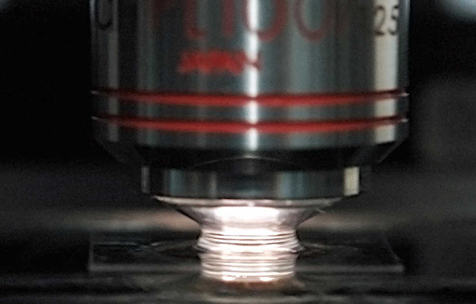

Du könntest eine sehr kleine Menge hochsiedende Flüssigkeit kaufen, diese durch die Kapillarwirkung in die Risse einziehen lassen. Die käme da praktisch nie wieder raus, würde aber die Risse nahezu verschwinden lassen. Geeignete Flüssigkeiten wären z.B. Galden, Öle für Vakuumpumpen, oder ganz allgemein PFPE-Öle. Das ist recht teures Zeug, du brauchst aber nicht mal ein Gramm davon.

Wenn die Viskosität ausreichend niedrig ist, erledigen das Kapillarkräfte. Wer Zugang zu einer geeigneten Quecksilberlampe o.ä. zum Aushärten hat: https://www.amazon.de/dp/B0DQP184YS

also in der mikroskopie wird immersionsöl verwendet, wenn man die lichtbrechung an den ein und austrittsflächen der objekträger sowie an der frontlinse des objektivve verhindern/verschwinden lassen will. kalknatronglas hat dann einen brechungsindex von 1,51 , deshalb nimmt man eben immersionsöl des gleichen brechungsindexes. also ein glasstück in solcher flüssigkeit ist dann unsichtbar. der riß würde damit auch unsichtbar. welchen brechungsindex hat das displayglas ? duranglas ? weiß ich nicht. ich habe noch 2 bilder mit brechungsindicees üblicher flüssigkeiten angehängt. es ist aber nicht so auf die kommastelle wichtig. eine verdünnung mit leichtflüchtigem lösemittel kann helfen das öl in den spalt zu ziehen (kapillareffekt).
ölbrechungsindizes Raps-Öl n = 1,47 (wie Laborglas Duran) Rizinus Öl 1,480 Zedern Öl 1,515 Fenchel Öl 1,538 Nelken Öl 1,544 Naphta 1,658
immersionsöl
Hurra, endlich doch noch einer mit Verstand! Hoffentlich ist der TO nicht schon abgehauen vor lauter "Hilfe"... Immersionsöl wäre auch vorhanden, gute Idee, teste ich gerade. Kennst du zufällig die Dampfdrücke von solchen Ölen? Weil, darum ginge es ja auch, in dem winzigen Spalt ist ja ggf. so gut wie nichts an Öl drin...
Vom Brechungsindex her wollte ich noch Glycerin testen. Aber beim "Unsichtbar machen" von Glas geht es wohl primär darum, den Dichteunterschied zu minimieren. Ich vermute, daß dieses Panzerglas viel schwerer als Fensterglas ist, sonst hätte der Spalt längst mit den anfangs genannten Flüssigkeiten verschwinden sollen. Möchte daher bei Gelegenheit noch Schwerflüssigkeiten testen. So rein als Bestätigung oder Widerlegung dieser Theorie.
2 Minuten später, und siehe da, das (leider extrem viskose) Immersionsöl zieht sich langsam in den Spalt, macht diesen komplett unsichtbar. Genau das, was der TO braucht! Also lagen die längst verdummten Bestellhelden mal wieder komplett daneben, auch wenn sie es nicht wahrhaben werden wollen. Es brauchte nur etwas Hirn und minimalen Einsatzwillen. Aber beides haben sie eben nachweislich nicht (mehr). Von dem einen, der das selbst kommerziell nie schaffte, aber hier seine "Erfahrungen" verbreitet, rede ich besser gar nicht...Da fehlen mir endgültig die Worte. Es ist so wie schon gesagt, nicht selten hat eine komplette Branche keine Ahnung. Der Mann wird jetzt Immersionsöl kaufen und damit ordentlich Geld verdienen, auf Kosten dessen, der die Idee hatte...
Hier zeigt sich jedenfalls wieder mal mustergültig, warum Deutschland so am Abkacken ist. Es ist nichts mehr vorhanden außer Lug und Trug, man kann es nicht oft genug sagen. Ihr braucht am Sonntag praktisch gar nicht wählen gehen, die da oben können euch auch nicht helfen, ganz egal, wer da ist...
Wenn der TO will, sende ich ihm Immersionsöl zu Versandkosten zu, brauche das sowieso nicht. Aber ggf. erst nach Test aller noch ausstehenden Flüssigkeiten...
bleibt denn dieses Öl nur in dem Spalt oder kriecht das später evtl noch weiter unter das Glas um dort schöne Muster zu erzeugen?
Nein, denn das Glas liegt ja schon vollflächig auf dieser Klebeschicht auf. Es ist also quasi schon vom Kleber benetzt. Aber selbst wenn, würde es keine Muster erzeugen, dazu wäre die Schicht viel zu dünn. Diese praktisch weißen Risse sind das Problem, sie werden durch das Öl nahezu unsichtbar. Wenn man genau senkrecht auf das Glas schaut, sieht man noch eine minimale Bruchkante. Also vermutlich die Oberkante, wo die Kapillarwirkung nicht mehr wirkt. Aber das ist allenfalls 1% des vorherigen Übels, der Riss ist praktisch unsichtbar geworden.
"Öl rein ist nur der halbe Job, die andere Jobhälfte ist "Luft raus".
Und das ist der schwierige Teil insbesonders wenn die Risse nicht glatt durchgehend verlaufen und es eigentlich kein Riß sondern eine Art "Delaminierung" ist, unvollständige Muschelige Bruchflächen besipielsweise.
Abgewinkelte Verläufe mit "Siphon-Effekt" ist auch so ein Problem. Bei Auto-frontscheiben löst man das indem man die Schaddstelle als erstes säubert,ausbläst, quasi freilegt, bei Sicherheitsglas mit seiner Zweiebenstruktur verbleibt ja nach der Reinigung noch genügend Reststärke. Es ist eben die Frage wie das Schadensbild konkret ausschaut, bei grossflächigen "Milchglas"-Spider wie beispielhaft in https://www.mikrocontroller.net/attachment/661069/bROKENgLASS.jpg gezeigt ist es ziemlich ausgeschlossen alle Risse blasenfrei aufzufüllen.
Das Immersionsöl ((Danke für die Begriffs-Nennung)) in der optischen Mikroskopie kriecht nicht in "Luftkanäle", sondern bildet einen Tropfen um Teile des Objektträgers, Objektiv und Umgebungsluft. (siehe Anhang). Falls es bei der Kontaktierung zur Luftbläschen o.ä kommt ist es ein einfaches das diese zur Umgebungsluft hin austreten. Aushärten muss hier auch nichts.

immersionsöl sollte eigentlich nur den richtigen brechungsindex haben, damit der vorberechnete strahlenverlauf die beste abbildung erzielen kann, sonst ist es nicht hochauflösend sondern verwaschen, optik halt. zu viskoses immersionsöl kann störend sein, wenn man den objektträger nicht mehr von der linse kriegt. verteilen tut es sich sowieso auf dem arbeitstisch, weil man oben und unten öl dran macht (mikroskopie). und nicht jedes imm-öl ist auch sehr genau, es gibt auch sehr teuere. mit unterschiedlichen immersionsölen kann man sich aber auch dem brechungsindex anderer substanzen angleichen, und so stoffbestimmung betreiben, minerale, fasern, zb asbest, wenn man weiß was man tut.

in der Mikroskopie ist es für die informative Darstellung von Diatomeen einen Brechungsindexunterschied (zu dem Diatomeenskeletet) von nicht mehr als 0,02 zu haben, aber eben auch nicht weniger. Die Kanten machen sonst zuviel Kontrast oder zuwenig. aber es geht eher darum Fotos zu machen. Die Objektive brauchen schon passende immersionsöle (natürlich nur die Ölobjektive) sonst verschenkt man Abbildungsleistung. Es gibt auch immersionsobjektive für Wasser und Glycerin, dann kann man ohne Deckglas direkt in der Petrischale mikroskopieren, der andere Fall ist zum Beispiel mit dem Ölobjektiv direkt auf dem hitzefixierten Blutaustrich mit Öl drauf hochauflösend zu mikroskopieren.
Der Hauptsächliche Einsatz ist aber schräges Licht in Linse/Glas herein oder herauszubekommen, das immersionsöl ersetzt die Luft und deshalb findet kein Wechsel des Brechungsindex des Mediums statt, und deshalb unterbleiben Lichtstrahlbrechungen und Totalreflektionen. Es geht dabei um die Appertur, welche mit der Abbildungsauflösung korelliert.
Der andere Fall ist doch die Brechungsindexuntersuchung von Substanzen mit Testölen.
