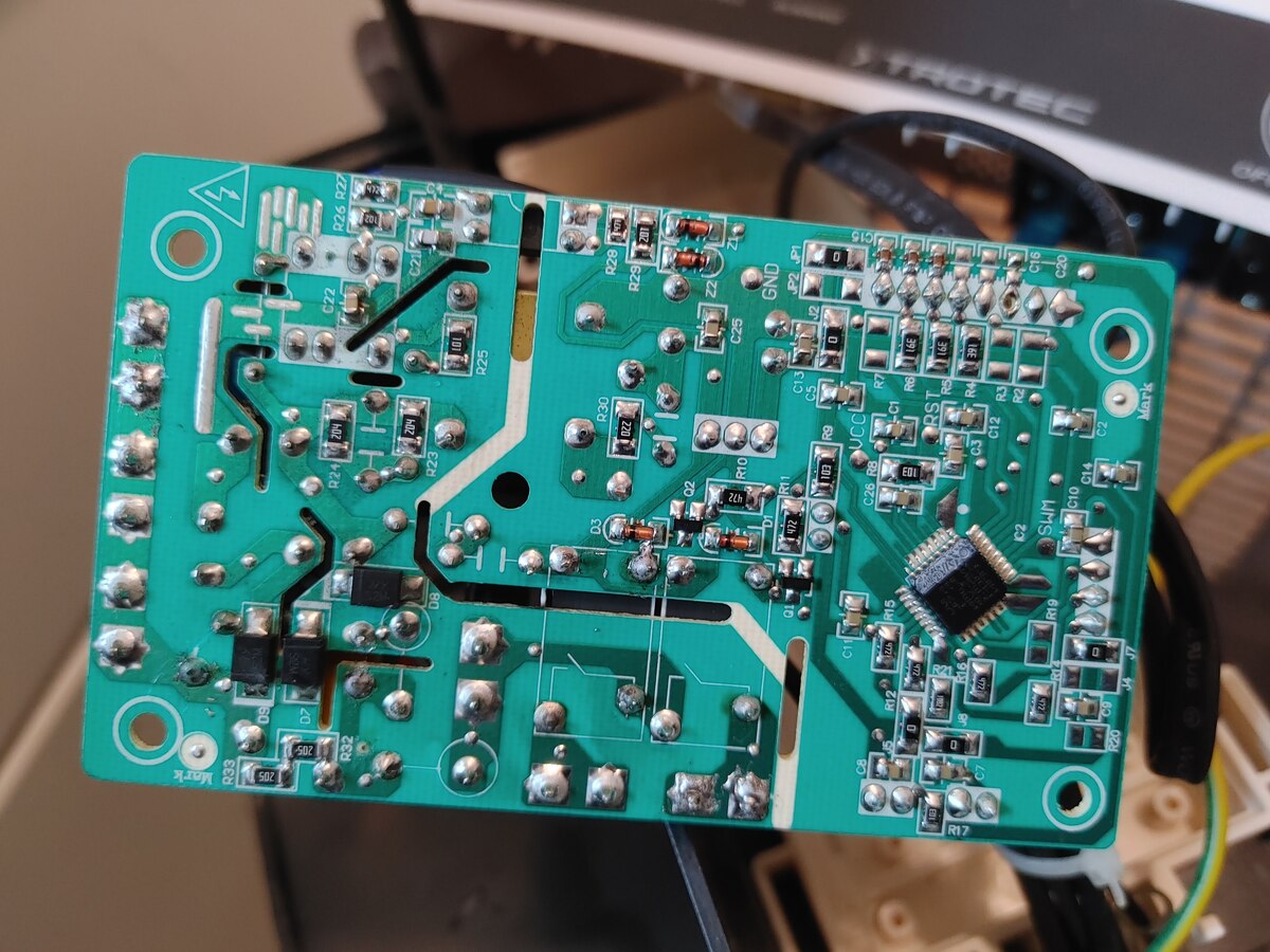

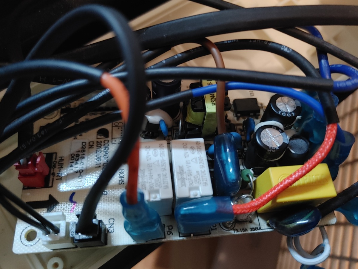

Liebe Forenmitglieder:innen,
seit 8 Jahren funktioniert mein Luftentfeuchter tadellos. Seit kurzem
läuft der Kompressor, sobald ich den Stecker in die Steckdose stecke -
auch wenn der Drehschalter auf Off steht.
Das Gerät wird schließlich warm und stößt nach oben schön warme Luft
aus.
Drehe ich den Drehschalter über die Feuchtigkeitsmessschwelle, dann geht
auch der Lüfter an und der Entfeuchter funktioniert, so wie er soll. Er
entfeuchtet die Luft und es sammelt sich Wasser im Behälter.
Ich habe bisher auf Verdacht einen Riesenkondensator neben dem
Kompressor und einen größeren rechteckigen Kastenkondensator im oberen
Bereich neben dem Drehrad kontrolliert. Beide Kondensatoren hatten noch
die aufgedruckten Werte im Toleranzbereich.

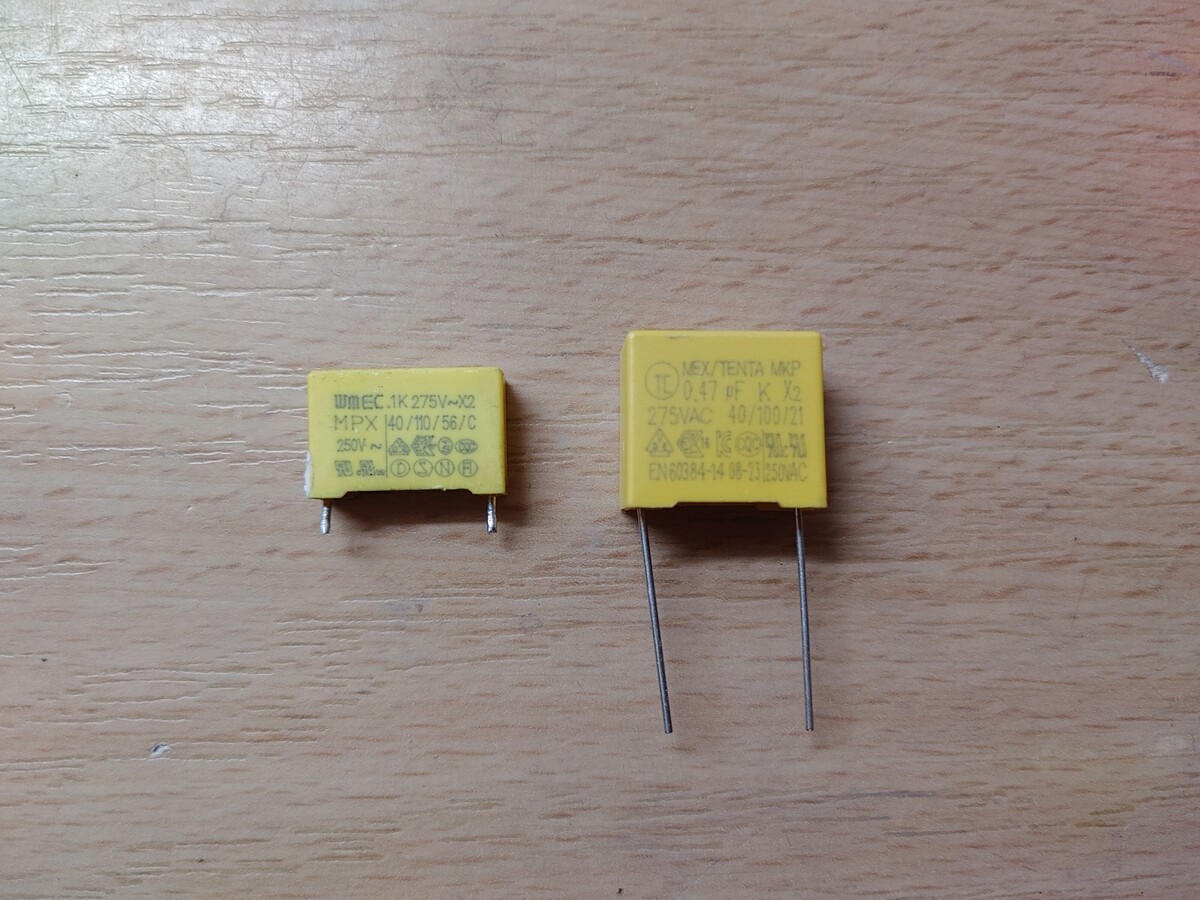

Dann habe ich das Gerät weiter geöffnet und bin auf die Platine
gestoßen, auf der ich einen X2 Kondensator entdeckte. Den habe ich
ausgelötet und durch einen stärkeren ersetzt. Der alte hat noch 73nF.
Vom Aufdruck kann ich nicht erkennen, welche Kapazität er eigentlich
haben sollte. Der neue hat 470nF.
Leider geht der Kompressor immer noch sofort an. Ich habe noch die
beiden Relais nachgelötet - ebenfalls ohne Erfolg.
Auf der Platine erkenne ich 6 Elkos. Bevor ich mich auch noch an die
Arbeit mache, sie auszulöten und durchzumessen, wollte ich lieber hier
im Forum einmal fragen, da ich mich mit Elektronik nicht wirklich
auskenne.
Vielen lieben Dank für eure Antworten!
Tom
von Michael B. (laberkopp)
Kompressorrelais klebt, eines der weissen.
von H. H. (Gast)
> haben sollte.
100nF
> Der neue hat 470nF.
Viel zu viel! Aber er wird eh nur zur Funkentstörung dienen, kann also
drin bleiben.
Und der Kompressor wird wegen verschweißtem Relais dauerhaft laufen.
von Harald A. (embedded)
Tom schrieb:
> Den habe ich
In der Elektronik gilt nur sehr selten, dass MEHR auch BESSER ist.

von Tom (oberst)
Ich habe beide Relais ausgelötet. Das eine ist total verkohlt. Das ist
zwischen den beiden Relais gewesen, so dass ich es vorher nicht sehen
konnte.
Nochmals vielen lieben Dank! Probelm gelöst!
