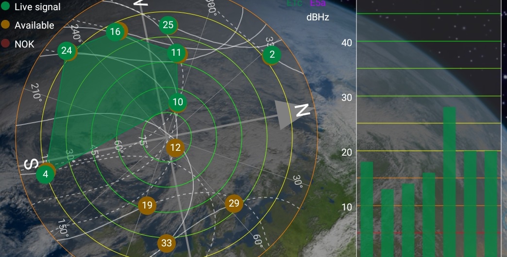

von Lu (oszi45)
Peter N. schrieb:
> Woran kann das liegen?
GPS verbogen? Während des Jugoslawien-Kriegs fuhr ein Kollege auf der A9
und das Navi zeigte ihm, dass er angeblich auf dem Acker fuhr.
Heute gibt es eine esa-App "GalileoPVT" für das Handy. Die zeigt Dir
einige Sat-Daten genauer an. Bei GPS sind momentan einige
Ungenauigkeiten zu sehen.

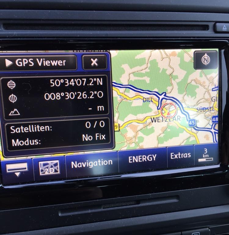

von Torsten S. (torstensc)
Hatte ich mal beim A6. Schau mal im Servicemenü wieviel Satelliten  du
siehst. Bei mir war die Dachantenne abgesoffen und hat immer mal das GPS
totgelegt.
> siehst
Da ist jetzt die Frage, wo und wie findet man das.

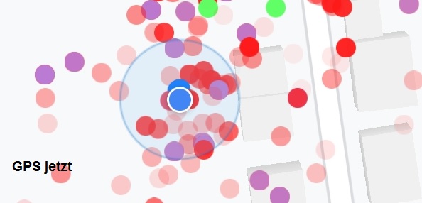

von Florian (flori_n)
Woher das kommt, kann ich leider nicht sagen, aber mir ist das mit dem
Smartphone auch schon passiert.
Ich bin über eine Stunde über freies Feld gegangen, Häuser und Bäume
mehrere hundert Meter entfernt, keine Berge in der Nähe, angeblich
Empfang von mindestens acht Satelliten und trotzdem hat es mich
konsequent mehrere Kilometer nordwestlich positioniert.
Ich frage mich, ob das Programm die Probleme gemacht hat oder der
Empfänger. Kann es sein, dass die Almanach- oder Ephemeridendaten falsch
empfangen wurden und deshalb dauerhaft eine falsche Position berechnet
wird?

von Dieter S. (ds1)
Das RNS 510 hat eine Anzeige für die Anzahl der sichtbaren Satelliten,
siehe Bild im Anhang (man findet auch noch andere im Netz).
Die GPS Antenne ist am blauen FAKRA Stecker angeschlossen, da kann man
testweise auch eine andere GPS Antenne anschließen um zu prüfen ob es an
der Antenne liegt.
von Peter N. (alv)
Wie befürchtet:
Höhe -
Satelliten 0/0
No Fix
GPS-Antenne ist bestellt.

von Jens M. (schuchkleisser)
Nö?!
Google findet einen Link in den Playstore, aber der ist nicht mehr
korrekt.
Die Suche im Playstore ist ergebnislos, jede Menge Zeug, aber diese App
nicht.
Was ist da denn los?

von Peter N. (alv)
Jetzt ist bestätigt, daß es an der Antenne liegt.
Eine GPS-Maus angeschlossen und sofort wurden Satteliten gefunden.
Ich hoffe, 5 von 20 reichen...

von Stefan K. (stk)
Jens M. schrieb:
> Nö?!
> korrekt.
> nicht.
Ich habe die App noch auf meinem Handy. Die hatte mal gut funktioniert
spinnt jetzt aber. Abwechselnd steht bei Galileo und GPS "Failed to
converge" und bei beiden schwankt die Zahl der sichtbaren und der
genutzten Satelliten heftig. Die Position von Galileo - sofern verfügbar
- stimmt, die Postition nach GPS springt um mehrere Kilometer.
Andere Apps zeigen die korrekte Position, aber die versuchen auch nicht
die Daten von Galileo und GPS getrennt zu verabeiten.
Möglicherweise hat ein Android Update da was kaputtgemacht.

von Lu (oszi45)
Dieter D. schrieb:
> in USA gab es aber so viele
> Reflektionen, dass auf das Navi kein Verlass mehr war
Ähnlichen GPS-Effekt hatte ich vor Jahren in schmalen Gassen in Italien
wo keine Sonne hinkam. Heute sind mehr Sats am Himmel und die Handys
sind leistungsfähiger geworden, wie man an der Galileo-App heute sieht.
