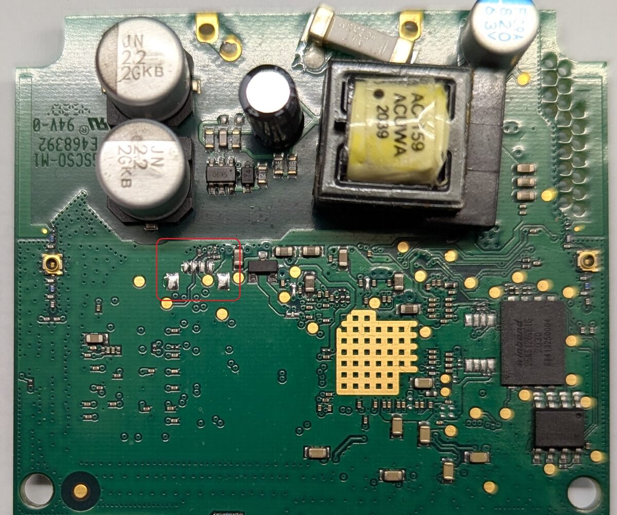

ich habe hier den genannten Repeater, der wohl ein bekanntes Problem
hat. Reset bringt nichts und er bringt nur schnell grün, ohne eine
Verbindung aufzubauen. Anscheinend ist das ein Fehler, der durch ein
nicht sauber durchgeführtes automatisches Update auftritt.
Aufgrund des fehlenden LAN Anschlusses funktioniert das Recovery Tool
von Fritz nicht und nun war meine Überlegung, ob man den Repeater
manuell flashen kann. Verbaut ist ein Winbond Chip und der wird auch von
einem CH341 Programmer erkannt. Jetzt fehlt mir nur die passende Datei
zum einspielen. Hat jemand eine Idee, wo ich diese bekommen kann oder
hat jemand einen 600, den er selbst ausgelesen hat und mir die Datei zur
Verfügung stellen kann?
Oder vielleicht ist meine Idee nicht zielführende und jemand hat einen
besseren Vorschlag?

Die Boxen bieten ja entsprechende Möglichkeiten, um einen Port zu
installieren aber bei dem Repeater habe ich nichts gefunden. Bei Reddit
gab es auf Englisch einen Hinweis, dass man "zwei Kabel anlöten kann" um
manuell zu arbeiten aber eine Beschreibung gab es nicht.
von Peter K. (chips)
das ist mMn der serielle Port;
btw. drauf sind 1x 1MB NOR-Flash 25Q80DVNIG und 1x 64MB NAND-Flash
25N512GVEIG;
bei späteren Modellen gabs mMn nur 1 NAND-Flash
von D. B. (dbuergi20)
> 25N512GVEIG;
Das könnte passen, sehr gut.
Um dort jetzt etwas bewirken zu können, bräuchte ich ein entsprechendes
Kabel, Spannung und dann eine "gute" Firmware, richtig?
Natürlich mit gründlichen über das Thema einlesen. :-p

zuerst mal über die serielle Konsole rausfinden, wo es klemmt;
das update zu finden und Teile extrahieren -> basics
von Kilo S. (kilo_s)

ist halt Neuland... der Stecker riecht aber streng danach - 4polig,
übliche Belegung GND, TX, RX, VCC (3,3V oder 1,8V)

Bei Open WRT gab es nichts zu dem Repeater, leider. Die Pads sehen aber
wirklich so aus, als ob sie für einen Connector gemacht sind.
hab mich vor kurzem mal wieder mit dem Repeater 600 beschäftigt - mMn
ist da immer der Nand-Flash korrupt; habe nun ein Gut-Exemplar, kann
aber den Nand mangels Programmer nicht auslesen...
wenn jemand einen 25N512GVEIG auslesen und ggf. programmieren kann, kann
ich den funktionierenden zur Verfügung stellen;
