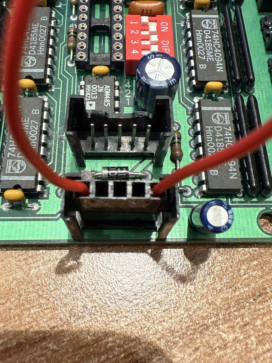

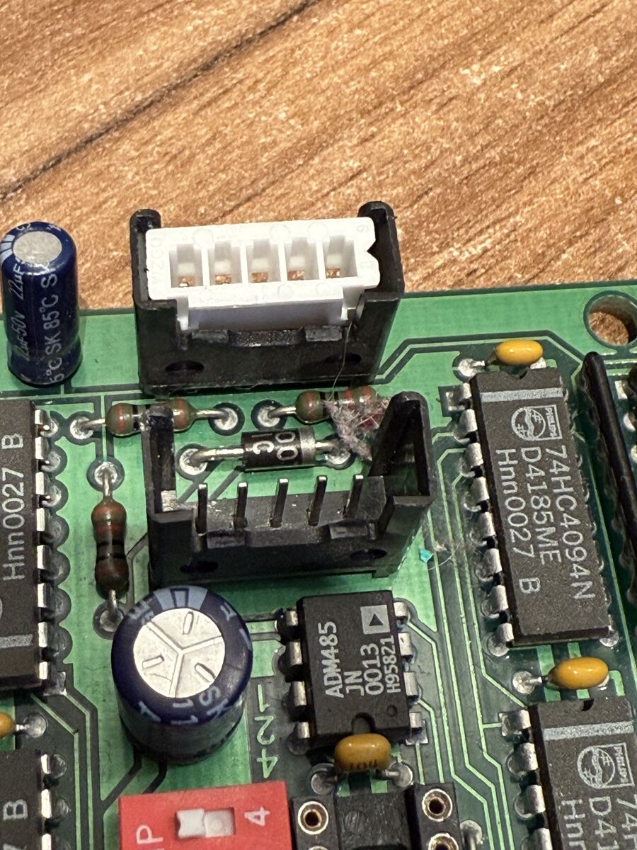

ich habe einige Platinen aus den späten 90ern geerbt, die jeweils zwei
(beschädigte) 5-Pin-Konnektoren haben. Könnt Ihr mir helfen, die
Bezeichnung/den Typ dieser Konnektoren ausfindig zu machen, bitte?
Sie sind offensichtlich im 2.54 oder 2.5mm Raster.
Das eine Foto zeigt, wie eine klassischer 2.54mm-Buchse mit
selbstgecrimpten DuPont-Kontakten drauf passt. Allerdings ist das
Gehäuse des Steckers für größere Buchsen geeignet - auch wenn auf der
einen Seite anscheinend zwei Stege abgebrochen sind.
Das andere ist das Gehäuse einer JST-XH-Buchse, welches das
Steckergehäuse gut ausfüllt. Allerdings würde die XH-Buchse komplett
reinpassen, und zudem sind die Crimp-Buchsen viel zu kurz für die langen
Stifte.
Habt Ihr eine Idee, wie man die nötigen Buchsen bezeichnet?
Vielen Dank im voraus!
von Magnus M. (magnetus) Benutzerseite
Auf der Platine sitzen wohl die Überreste eines LUMBERG 2,5 MSF 05
https://www.lumberg.com/de/produkte/produkt/2,5%20MSF
Das passende Gegenstück wäre dann ein LUMBERG 3114 05 VP15
https://www.lumberg.com/de/produkte/produkt/3114
von Peter K. (chips)
gabs früher z.B. in Grundig Geräten haufenweise - mMn von Stocko -
wie der hier: https://www.ebay.de/itm/155431351309
von H. H. (Gast)
Diese sind aber ohne Verriegelung.
dann vlt. eher sowas: https://www.ebay.de/itm/386925884253
von Michael K. (mkrebs)
Vielen herzlichen Dank Euch!
Von den Zeichnungen und Fotos her würde ich eher zu der Stocko-Wanne
tendieren - die könnte es recht sicher gewesen sein.
Die 5pol-Buchensenleiste, die ich bislang verwendet habe, hat mich aus
zwei Gründen genervt:
- etwas wackelig, da eben nicht das Halte-Potenzial der Wanne genutzt
wird
- nicht verpolungssicher.

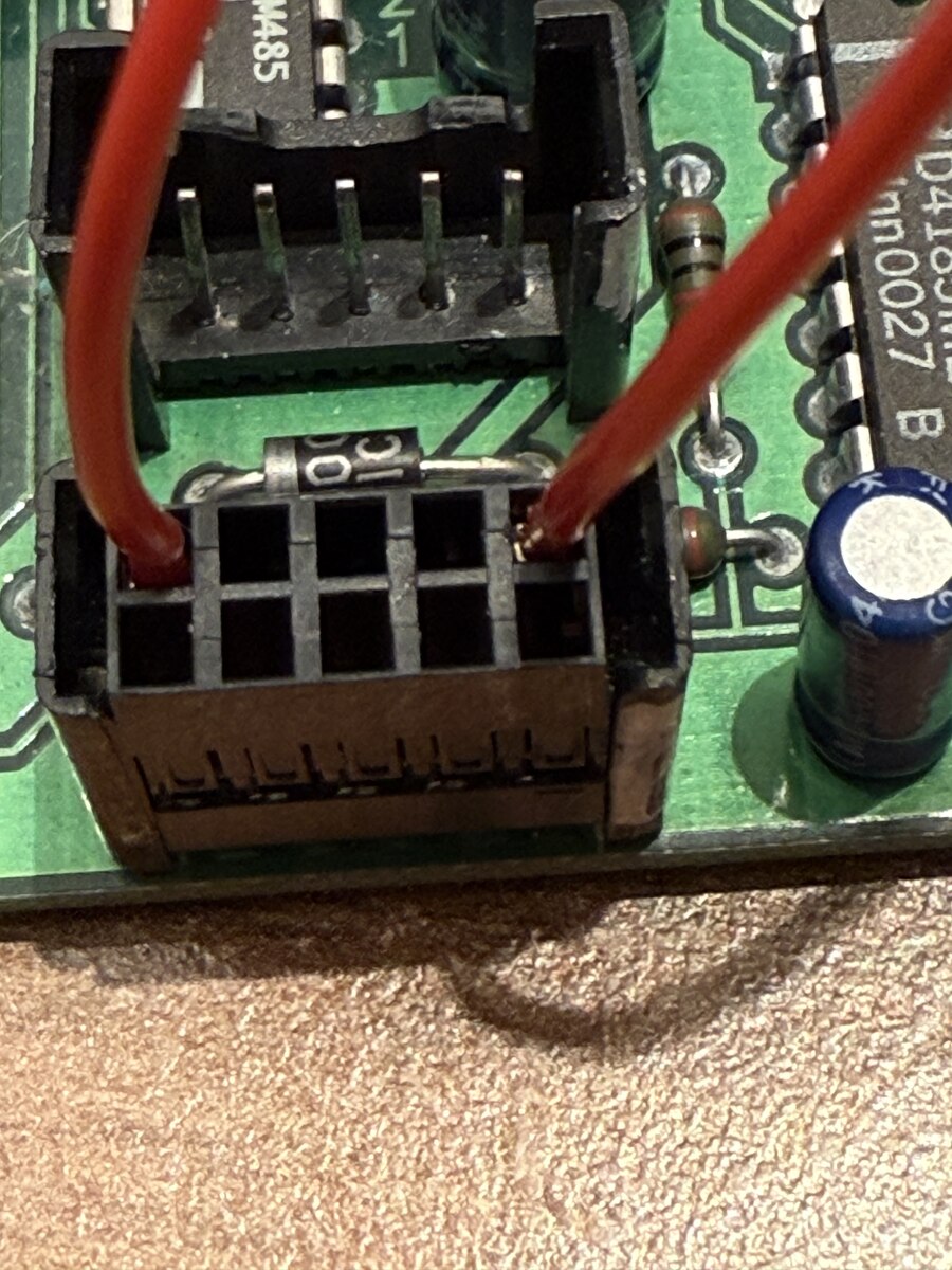

Ich hatte überlegt, mir passende Buchsen zu besorgen, um die Platine
"ordentlich" anzubinden. Bei dem Lumberg-Stecker wäre das zusammen mit
der nächsten Reichelt-Bestellung möglich gewesen - bei der
Stocko-Variante scheint es passende Anbieter eher nur für Stückzahlen ab
50 zu geben.
Und das ist für ein Bastelprojekt, bei dem ich 3 Stk brauche, nicht
sinnvoll.
Ich habe mich jetzt für einen Kompromiss entschieden, der das zweite
Problem sicher löst und das erste leicht lindert: ich nehme eine
2x5-polige Buchsenleiste, siehe Foto.
Harald K. schrieb:
> Ich würde ja die defekten Stiftwannendinger auslöten und durch etwas
> verfügbares ersetzen, wie z.B. JST XH.
Die Platinen stammen aus "Tankstellenuhren", also großen
7-Segment-Uhren. Sie sind die "Treiber": ein PIC nimmt per RS485-Bus von
der Zentrale Uhrzeit und Datum entgegen und steuert die Schrittmotoren
an.
Ich wollte so viel wie möglich weiternutzen und eigentlich gar nicht an
den Platinen löten. Da ich das Protokoll zwischen Zentrale und PIC nicht
kenne (und keine Zentrale zur Hand habe), habe ich den PIC (gesockelt)
entfernt und mit einem Adapter durch einen ESP8266 ersetzt.
Du hast Recht, dass ich den Stecker ersetzen sollte. Aber:
erfahrungsgemäß tut Entlöten eines mehrpoligen Bauteils den Platinen
meist nicht gut. Und einen passenden Stecker müsste ich dann erst
besorgen - meine Crimp-Zange ist nicht für JST-XH geeignet. Und die
improvisierte Verbindung scheint stabil genug zu sein und ist
verpolungssicher.
