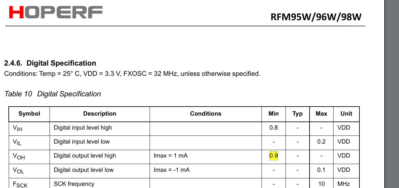

Idee kam, diesbezüglich mal das Datenblatt zu konsultieren. Und dort
stand zu meinem Erstaunen "Digital output level high min. 0.9V"

> Und dort stand zu meinem Erstaunen "Digital output level high min. 0.9V"
Wo steht das?
Man achte auf die Einheiten (Spalte "Unit").
Ich lese dort "0.9 VDD", bei VDD=3,3V also etwa 2,97V.

In der Tat. Danke für diesen Hinweis. Aber nun verstehe ich gar nichts
mehr. Woher kommen diese 1,5V?
