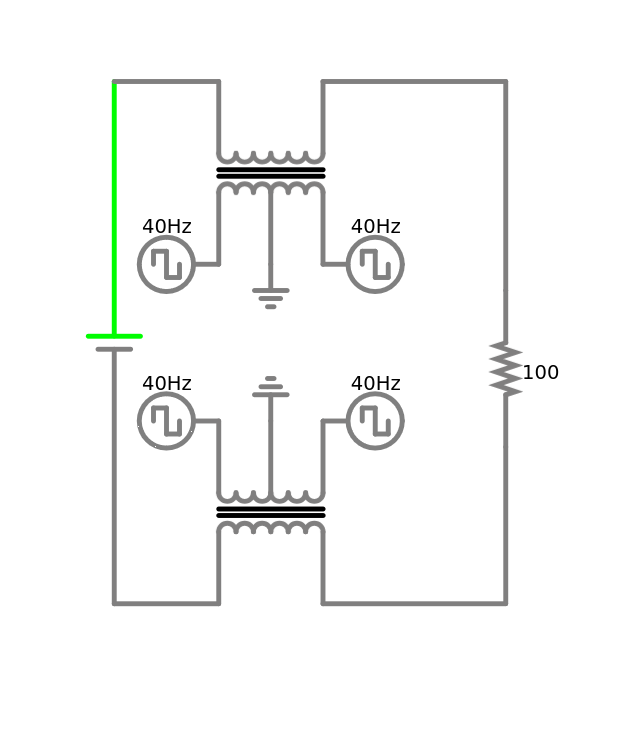

Würde ich tatsächlich. Aber das ist ja nicht alles. Der Anlasser der
gegen einen kalten Motor kämpft oder die Zündfunken usw. Da wird es dann
doch einfacher, den Arbeitsplatz ins Auto zu verlegen :-)
Im Prinzip könnte man so Störsignale in die Zuleitungen einkoppeln.
