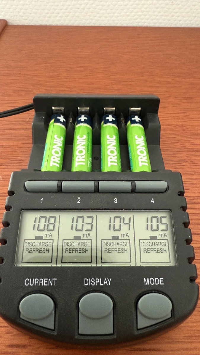

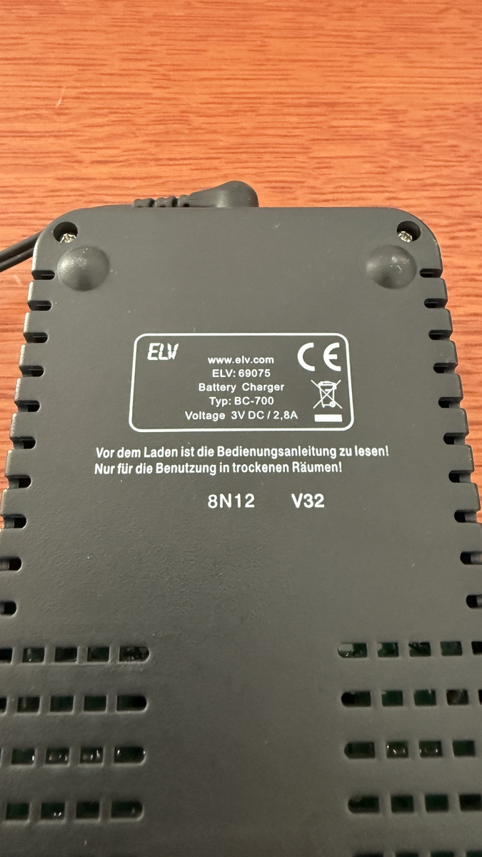

von Thomas R. (thomasr)
Am Ende des Discharge/Refresh Zyklus bekommt man die verfügbare
Kapazität angezeigt. Ob es das Gerät noch gibt?
Michael B. schrieb:
https://www.reichelt.de/de/de/shop/produkt/tischladegeraet_bc_700_prozessorgesteuert_nicd_nimh-82019
Das Vorgängergerät as BC-500 oder IPC-1L geht durchaus für solche
Zwecke, wenn Du parallel mit einem Raspi und AD-Wandler-Board den
Spannungsverlauf mit Klemmen am Akku aufzeichnest. Nach Durchlauf des
Refresh-Modus (100mA, 200mA oder 500mA) kann aus dem
Zeitverlaufsdiagramm die Kapazität abgelesen werden.

von Wollvieh W. (wollvieh)
Das ist das erwähnte BC 700 bzw. 900. Die gibt es unter 10, 15
Bezeichnungen. Ich hatte jahr(zehnt)elang letzeres, das hat einen
höheren Ladestrom bei ansonsten gleichen Funktionen. Später habe ich das
kleinere auch noch gefunden (aber recht schnell geröstet, weil ich mal
als ich abgelenkt war ein 12 statt 3V-Netzteil eingesteckt hatte. Die
Netzteile waren äußerlich identisch mit KTEC-Aufdruck und völlig
untypischen Rillen. Keine Ahnung, woher das zweite kam.)
Wie schon jemand schrieb, ab und zu rösten sie die Akkus. Und zwar so,
daß der Schrumpfschlauch aufreißt und fast schmilzt. Sie stürzen halt
ab, und das passiert bei einem Refresh-Zyklus mal beim Laden und mal
beim Entladen.
Die Konstruktion dürfte bald 20 Jahre alt sein. Vielleicht auch mehr.
"Tactile Domes" (haha, das übersetzt jemand mit "Taktile
Schnappscheiben") und rosa Zebragummi am gesondert eingeschraubten LCD
ist schon lange out.
Ich bin seit Jahren auf der Suche nach vernünftigen Nachfolgern, die
dann auch Lion können. Aber viele von denen sind nicht mehr
rückwärtskompatibel zu  NiCD und manchmal nichtmal NiMH.

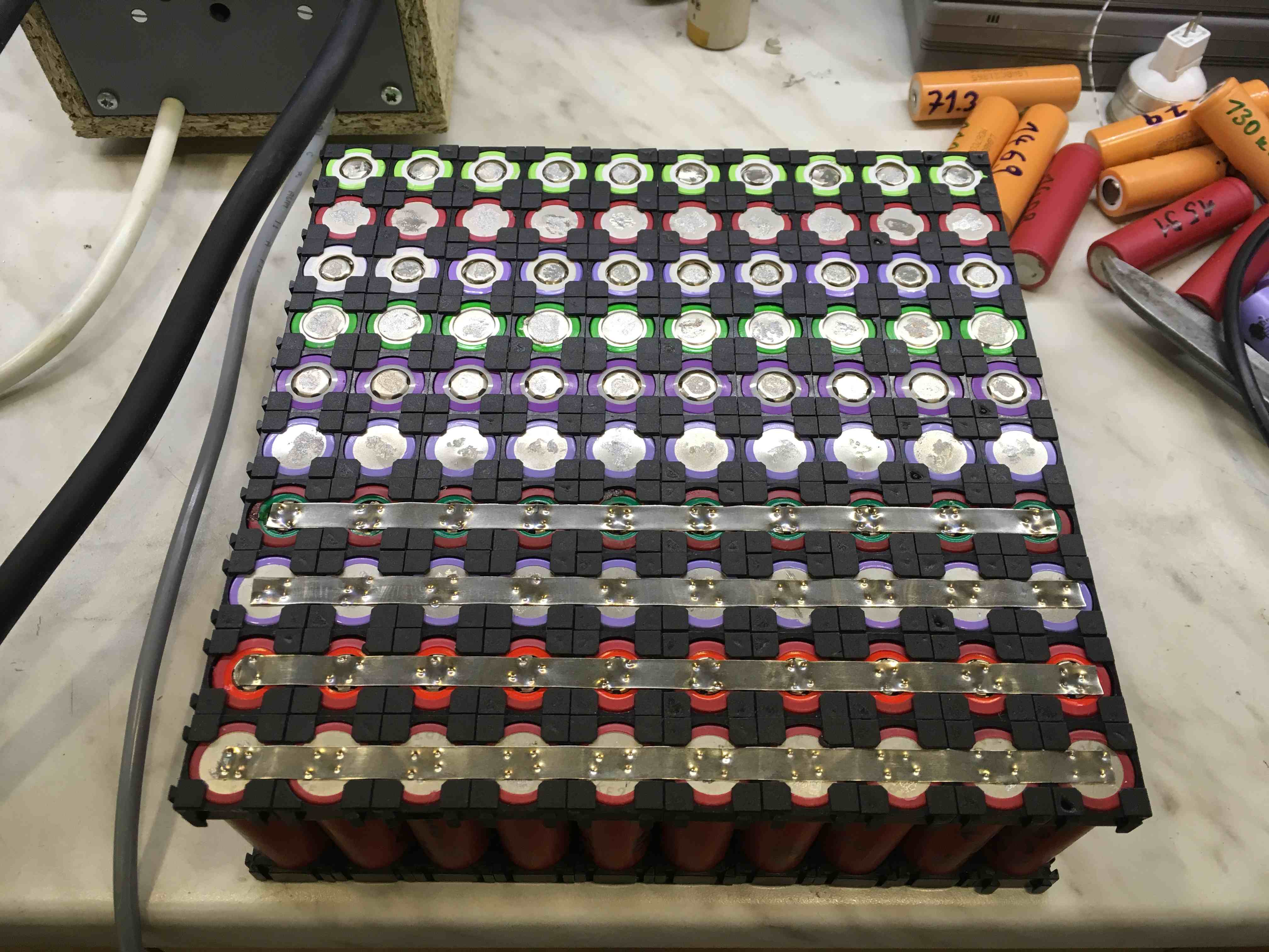

Der eher risikotolerante Mitforist Thomas R., hat seine gebrauchten
LithiumZellen mit dicken Stahlbändern verschweißt. Diese Bänder erlauben
höhe Ströme und erleichtern den Akkubrand, wenn eine Zelle durchgeht.
Ehrlicherweise hat Thomas R. in einem seiner Folgebeiträge eingestanden,
dass der Akku "nicht mehr existiert" oder so ähnlich.

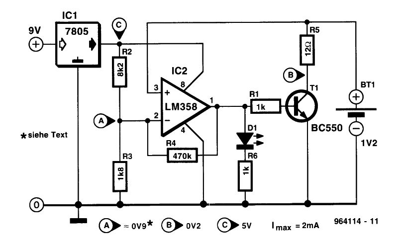

Thomas B. schrieb:
Nett, sieht nach Elektor aus.
> Ich entlade auf 0,9-1V.
> Und lade dann 14h mit 1/10Ah und Timer.
> Dann weiß ich wo der Hase läuft.
Das ist die uralte Methode und weitaus risikoärmer als der neumodische
Kram mit Erkennung des Spannungseinbruchs und / oder
Temperaturkontrolle.

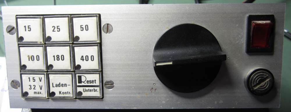

Einen Konstantstromlader habe ich 1988 gebaut, mit einstellbarem Strom
und mechanischer Schaltuhr. Die Uhr ging inzwischen kaputt und wurde
durch einen Arduino mit 4-LED-Binäranzeige ersetzt, ich benutze es noch
immer.

von Thomas B. (thombde)
Manfred P. schrieb:
> Thomas B. schrieb:
Ja, Elektor 1996.
Knapp 30 Jahre her.
War ja nicht alles schlecht :-)
