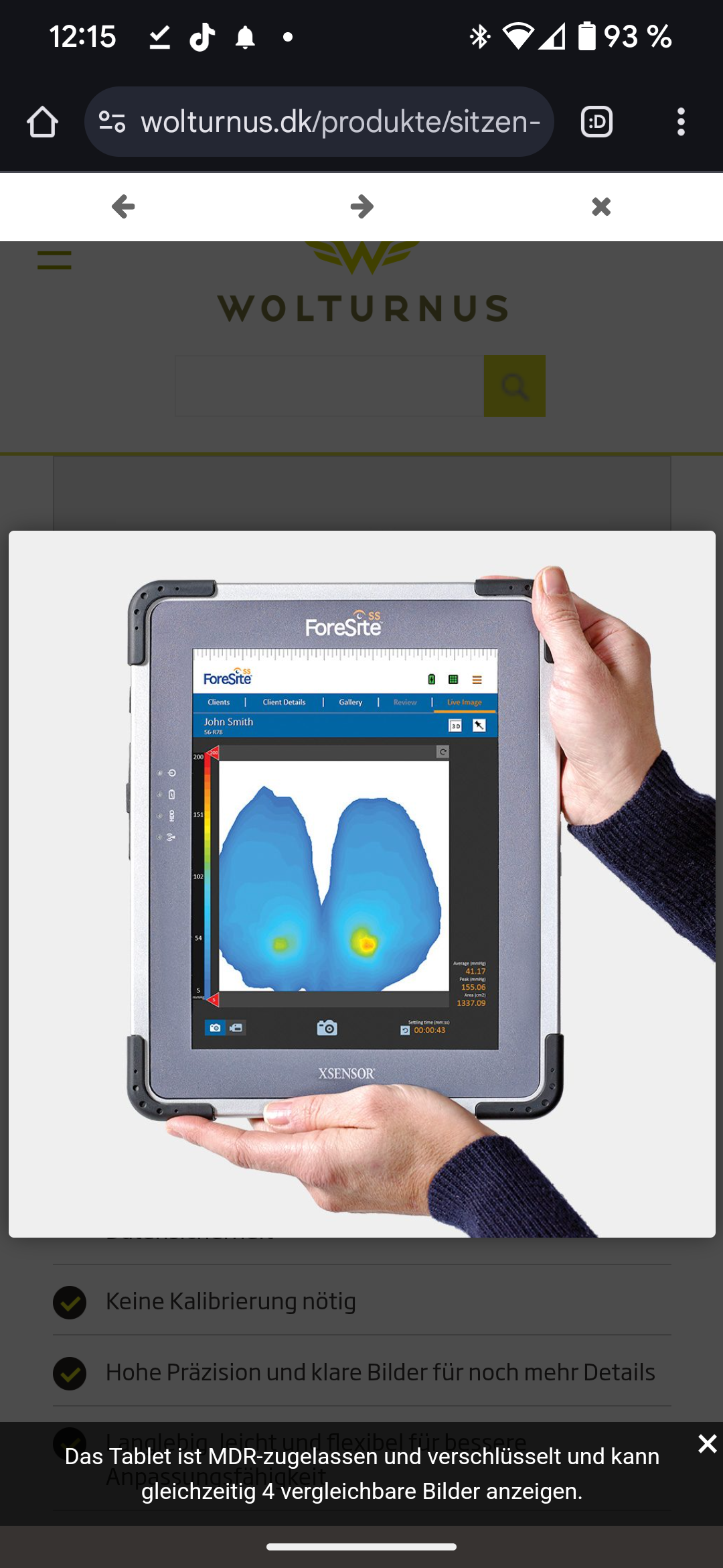

Hallo in die Runde, mal schauen ob ich hier richtig bin :)
Wir sind beim Training letzte Woche auf die Idee gekommen den
Auflagedruck der Ellenbogen und vielleicht auch deren Position zu
messen.
Sportschützen (Luftgewehr oder KK) im Liegendanschlag.
Der linke Arm ist ja mit Gurt/Riemen am Gewehr und Schulter befestigt.
Der rechte Arm gibt zwar Halt aber kann sich bewegen.
Nun sind wir auf die Idee gekommen, dies vielleicht mal messen zu
können.
Zuerst kam die Idee mit zwei Küchenwagen zu arbeiten, aber als
Rollstuhlfahrer kam mir auch die Idee mit der Matte die die Sitzpostion
und Druck misst.
Gibt es eine "kostengünstige" Möglichkeit so ein Matte vielleicht mit
einem Arduino oder ähnlichem zu nutzen?
Zu messen wäre sozusagen das Gewicht was der Linke Ellenbogen auf dem
Tisch oder Untergrund auslöst aber auch der rechte Ellenbogen.
Vielleicht könnte man dann auch von Schuss zu Schuss die Postion der
Ellenbogen anzeigen und aufzeichnen.
Bitte schlagt mich nicht, das einzige was ich bis jetzt selbst gebaut
habe waren W-Led Dinge und so nen Kleinkram.
LG Chris

von Chris (chrisshl)
Danke für deine Antwort aber so würde ich ja nur raus bekommen wie viel
Gewicht man allgemein auf die Platte ausübt.
Mein Gedanke war eher das pro Auflagepunkt zu messen und vielleicht auch
die genaue Position derer.
So das man dies vielleicht als Bild Speichern kann und beim nächsten
Schuss dann prüfen kann ob die Arme wieder an gleicher Stelle sind wie
beim Schuss vorher.
von Frank O. (fop)
Vielleicht brauchst Du dann echt beides. Eine Matte mit regelmässig
angeordneten Kontakten, die Dir anzeigen wo, liegt auf einer Platte, die
auf 4 Wägezellen liegt. Oder Du schaust bei Technik für Orthopäden. Die
können doch auch irgendwelche Bilder erstellen, wie man sein Gewicht auf
den Fuß verteilt.
Hallo in die Runde, sorry ich war die Woche sehr eingespannt, deswegen
hat das mit dem antworten nicht sofort geklappt.
Bis jetzt ist es auch nur eine Idee und ich will raus bekommen ob man es
umsetzen kann mit meinen Mitteln.
Auf dem Bild dürfte man die Position im Anschlag gut sehen. Rein vom
Gefühl her steht der linke Arm (unter Waffe) immer am gleichen Punkt,
verschiebt sich höchstens mal um 2-3 cm, geschätzte Auflagefläche 7x7
cm. Auf diesem arm dürfte das Hauptgewicht des Gewehres liegen, knapp
5kg + Eigengewicht arm/Körper.
Der rechte Arm hat vom Gefühl her einen größeren Bereich, vom Gefühl her
15-20 cm, hier wäre es interessant raus zu bekommen wie groß der Bereich
wirklich ist. Und wie viel Druck er auf den Tisch ausübt.
Es wäre halt interessant raus zu bekommen, ob sich der Druck der Arme
und die Position innerhalb von 60 Schuss (Wettkampf-Serien) ändert. In
einem Match international werden immer 6 Serien mit je 10 Schuss
geschossen, dafür hat man 59 Minuten Zeit.

von Obelix X. (obelix)
In der Medizin werden doch Druckplatten verwendet, bei denen man für
einen Fuß genau sehen kann wie die Druckverteilung ist. Aber
wahrscheinlich nicht für 1,50 EUR zu bekommen.
