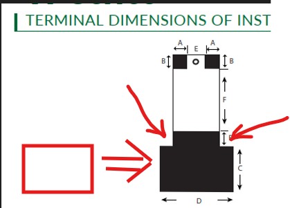

Für ein RF-Bauteil konnte ich kein Shape finden und möchte deshalb ein ähnliches Schape abändern. Bei dem ähnlichen Bauteil müsste aber ein Pad, der da rechteckig ist, so verändert werden, dass er mehrer Ecken bekommt.
Ich habe jetzt nirgends was gefunden wie man das macht. Bin auch Neuling bei KICAD und bitte dazu um Unterstützung.
Danke

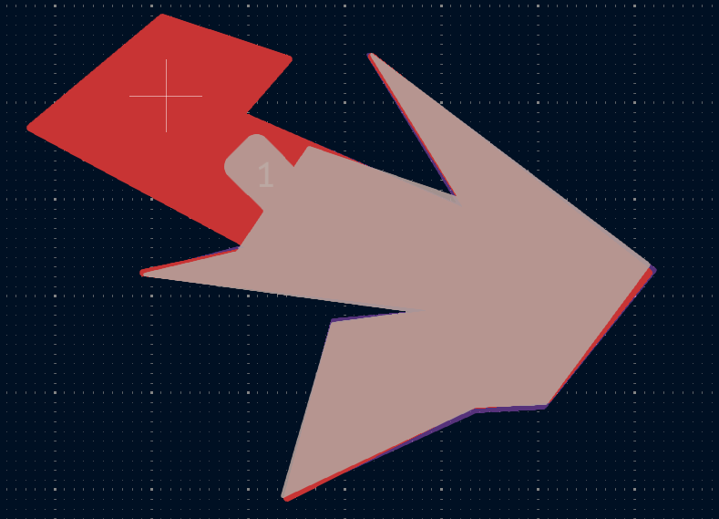

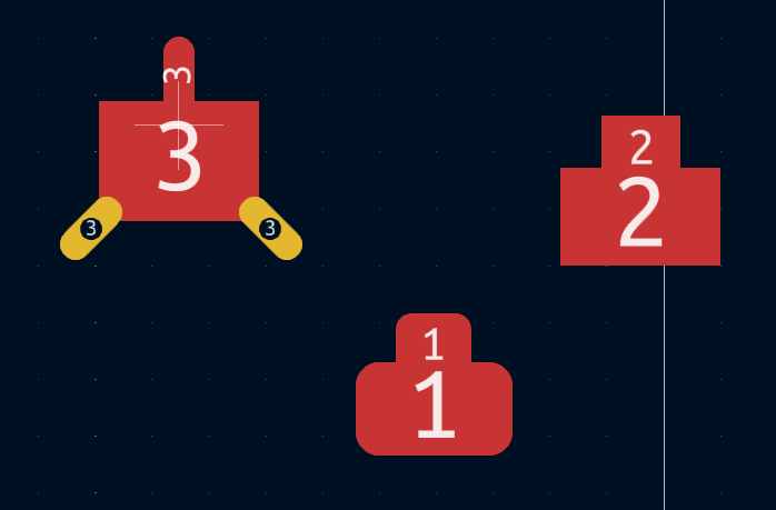

Persönliche Seite #7830697
Hallo Keks f.
Keks F. schrieb:
Rechtsklick auf das Pad "Edit Pad as graphic shapes".
In KiCad 8.0.8 führt das nur zu runden oder rechteckigen Pads, deren Größe mit der Maus verzogen werden kann.
Der Klassische KiCad Workaround dafür ist, das Pad aus mehreren sich überlappenden Pads mit gleicher Padnummer zusammensetzten.
Pads eines Footprints mit gleicher Padnummer werden von KiCad als zusammengehörig angenommen. Du kannst sogar THT und SMD Pads mischen. Beachte, das THT-Pads und SMD-Pads mit unterschiedlicher Farbe angezeigt werden. So kannst Du dir aus vielen kleinen unterschiedlichen Pads Dein "unförmiges" Pad zusammensetzen
Beachte dabei, ob und wo Du Lötstopp bzw. Lötpasten Masken benötigst. Das musst Du jetzt manuell überwachen.
Siehe "ZusammengestoppeltePads_17Feb2025.png" im Anhang
Anderer Weg: Lege ein Polygon in Kupfer (und Lötstopp/Pastenmaske, je nach Bedarf an, wie Du es halt für Dein "unförmiges" Pad brauchst. Dahinein legst Du nun halt ein Pad mit der Padnummer, wie Du sie benötigst.
Siehe "PadAusPolygon_17Feb2025.png" im Anhang Die zwei Farben ergeben sich, weil ich die Polygone für F.Paste und F.Mask nicht komplett F.Cu habe überdecken lassen....dann sähe man ja kaum was.

Persönliche Seite #7830701
Hallo Bot N.
Bot N. schrieb:
  1. kleines, Quadratisches Pad in die Mitte Platzieren.
  2. mittels zusätzlichem Polygon auf Kupfer und Lötstopebene das Pad in die gewünschte form vergrößern.
Ist das dann für den DRC kein Problem ?
Nein, wenn Du dem Polygon im Kupfer das gleiche Potential wie für die Leiterbahn, die an das Pad angeschlossen werden soll, zuweist.
Aus Gründen der Übersichtlichkeit kann es darum sinnvoll werden, die Verbindung im Schaltplan zu labeln, damit du von Vorneherein einen definierten Namen dafür hast.
Mit freundlichem Gruß: Bernd Wiebus alias dl1eic http://www.l02.de
