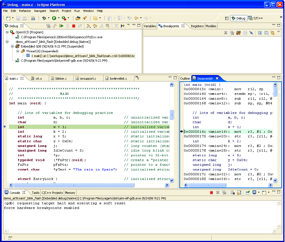

Hm, das sieht schwer gewöhnungsbedürftig aus. Ich mein, beim AVRstudio hab ich einen gelben Pfeil links neben der jeweiligen Source-Zeile und alle geänderten Register und Speicherstellen rot markiert, sofern ich die entsprechenden Views offen habe... Ich will ja keinem zu nahe treten, aber irgendwie fühle ich mich bei diesem Anblick um über ein Jahrzehnt zurückgebeamt in eine Zeit, als ich noch unter purem DOS meinen ersten Rein-ASM-PIC-Simulator von einer Floppy installier und in Betrieb genommen habe.
Das ist die Unix-Philosophie: willst du einen Simulator, nimmst du einen Simulator, willst du ein GUI, nimmst du ein GUI. Für GDB gibt's haufenweise GUIs, z.B. auch ein Eclipse-Plugin. Aber so kompfortabel wie beim AVR-Studio wird's zumindest unter Windows nicht.

Das Bild im Anhang zeigt das Debuggen mit Eclipse.
