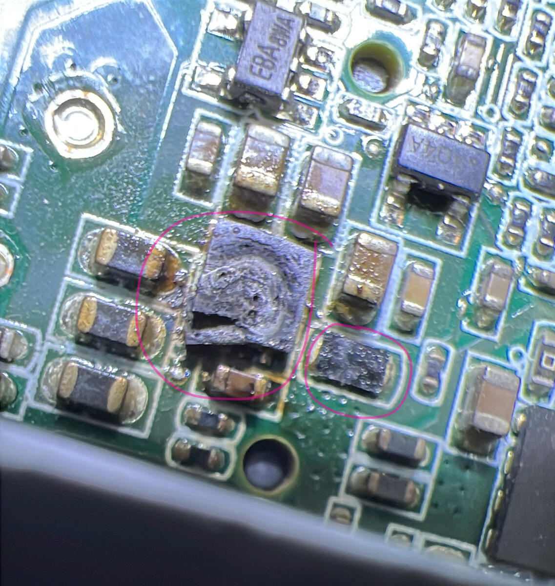

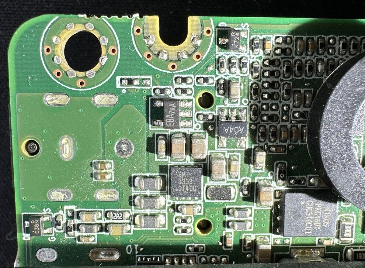

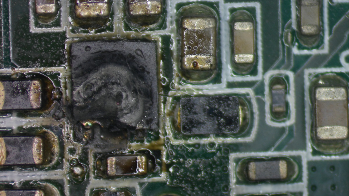

ich benötige Unterstützung bei der Suche nach einem MOSFET (?).
Dieser ist bei meiner NUC7 verbrannt. Auch das daneben eingekreiste
Bauteil (Widerstand?) sieht nicht mehr ganz gut aus, ggf könnte man mir
dessen Wert auch mitteilen?
Lieben Dank im Voraus,
Yatko
von Roland E. (roland0815)
Sicher dass das ein FET ist? Sieht mir eher nach einem Spannungsregler
aus. Und das Abgesprengte war evtl eine Spule.

von Lu (oszi45)
Da würde ich erst mal eine Bildersuche starten, um die Beschriftung zu
erkennen. Hinz könnte dann helfen?
von Yatko J. (denim)
Vielen Dank schonmal an euch.
Also mit ein wenig das Licht hin und herrücken und viel Fantasie meine
ich
SM 3303 erkennen zu können. Das wäre ein P-channel und würde auch Sinn
machen, weil er direkt an der Stromversorgung hängt.
Vermutliche Bauform: DFN3X3-8
Gibt es einen guten Ersatz dafür?
Das andere Bauteil welches ich für eine Widerstand halte, dafür bräuchte
ich auch noch den Wert. Das ist keine Spule weil diese anders auf dem
Board gezeichnet. Ich glaube das ist ein Shunt R.
Einen fetten Kurzen gibt es in dem Bereich auch noch, hoffe auf einen
der C's. Also, löte ich das Teil mal aus und wenn das PINOUT auch noch
hinhaut wäre ich einen Schritt weiter und sicher, dass es sich um den SM
3303 handelt.
Falls jemand mitliest der einen NUC  mit einem SM3303 (oder ähnlich)
offen rumliegen hat kann gerne Schreiben ob es auch so ein
(möglicherweise Shunt?) Widerstand verbaut hat und dessen messbaren
Wert.
Vielen Dank nochmal,
Yatko

von Gerd E. (robberknight)
Könnte das nicht eine Diode sein?
Wenn das links 3 kleine Induktivitäten sind, das dicke in der Mitte der
FET, dann bräuchtest Du noch eine Diode um einen Buck zu bauen. Von
daher würde das gut passen.

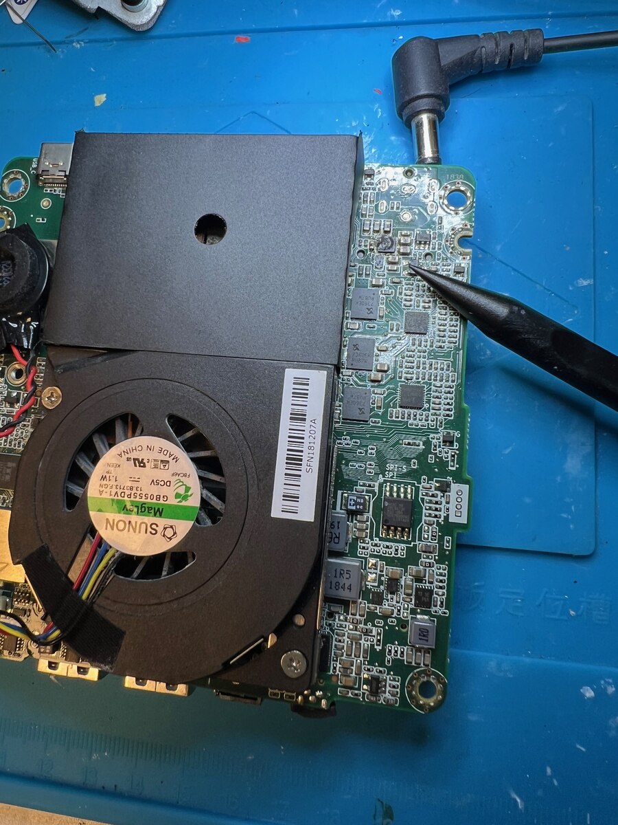

von Philip S. (psiefke)
So sieht das aus, wenn es nicht verbrannt ist, bzw. es am anderen Ende
des Boards Probleme gegeben hat.
Gegen eine kleine Motivation und einen Paketschein kann sich das defekte
Board auf dem Weg zu Dir machen.
Allerdings glaube ich nicht, dass Dein Board zu retten ist.

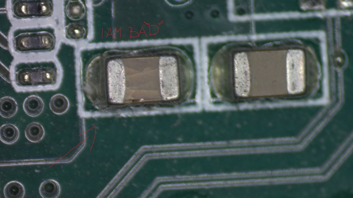

Danke Philip :-)
Das bestätigt schonmal den SM3303.

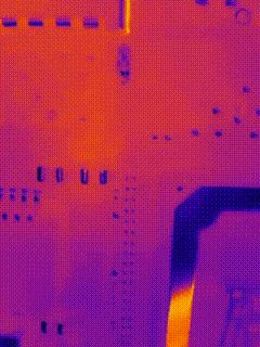

Inzwischen habe ich den ursprünglich Fehler gefunden, ein kurzer C nähe
des Prozessors
Du hast eine PN
bin nun ein Schritt weiter:
Nach testweise kurzschliessen des MOSFET D <-> S und langsamen
hochdrehen des Current limits auf 300mA scheint das Teil hochfahren zu
wollen und einige LEDs tanzen auch schon. Ich warte nun mal auf die
Teile von Ali, in der Hoffnung dass man nicht wieder Fake Mosfets
zugeschickt bekommt.

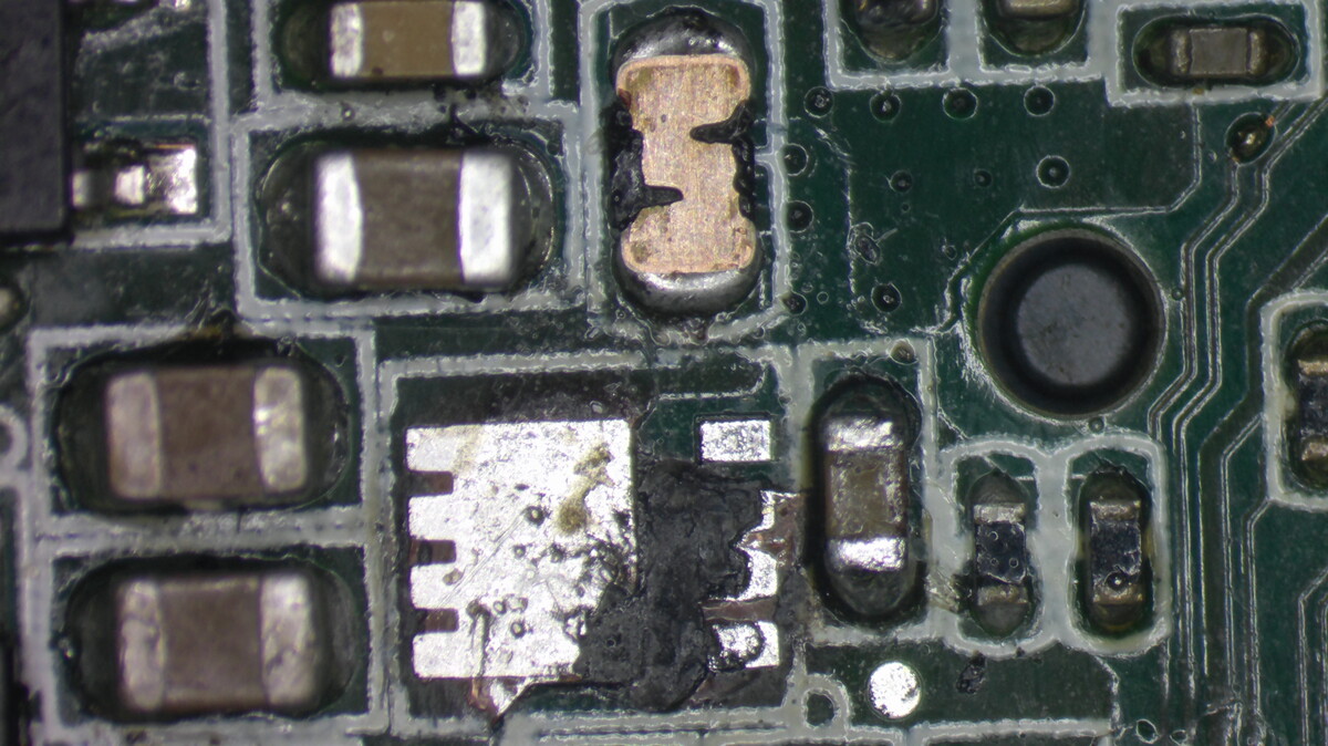

Es scheint tatsächlich ein Shunt Widerstand zu sein, mit Heißluft wollte
ich das Teil mal auslöten, dabei hat sich die Oberfläche direkt gelöst.
Darunter erscheint eine breite S-förmige Kuferschicht. Was auch immer
das sein soll, es hat Durchgang :-).  Drüfte bei Philip S. (@psiefke)
auch so sein?
Ggf werde nachher mal schauen, ob das Gerät nun wirklich hochfährt und
berichte weiter.
Cool. Bei dem C sieht man auf dem Foto sogar die Risse...
Ok, dann scheint die Kombination kein Buck zu sein, sondern einfach ein
Schalter.
Nur der Nutzen des Shunts scheint mir etwas begrenzt zu sein - er hat
den Überstrom nicht rechtzeitig erkannt um den FET zu retten. Da hat der
Entwickler wohl ne schöne Schaltung hingemalt, aber zum Testen dieses
Aspekts hat dann die Zeit nicht mehr gelangt...

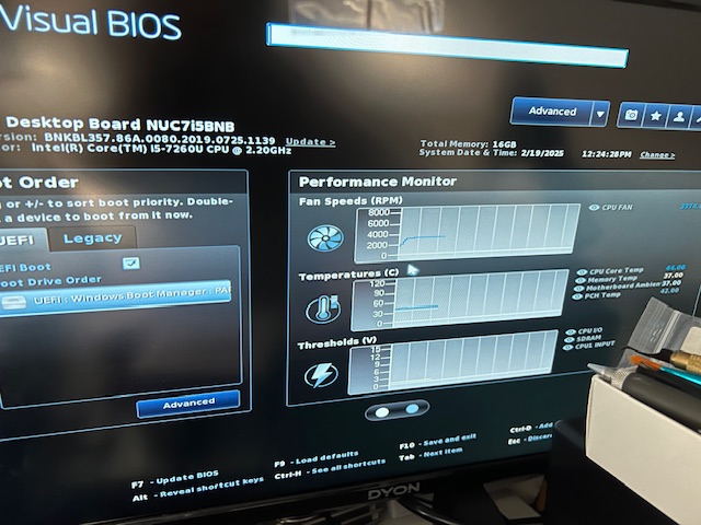

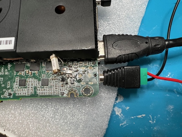

genau, ich denke auch das es ein latching Switch ist.
Der Shunt R / bzw. 100A Sicherung ? ist möglichweise nur eine Brücke.
Also, das Teil läuft wieder.
Wahrscheinlich ist es aktuell mit dem Kurzschluss (3.15A
Sicherungsbrücke) sicherer als ursprünglich. Aber werde so oder so den
MOSFET einbauen sobald er da ist.
Zusammenfassung: Ein C nähe der CPU hat einen Kurzschluss verursacht, so
das der MOSFET durchbrannte. Es gibt keine Sicherung welches dies
verhindern konnte. Ich werde vermutlich den vermeintlichen Shunt durch
eine 3.15 A Sicherung austauschen. Der MOSFET soll ja 50A ab können,
verstehe gar nicht wie der durchgebrannt ist. Naja, so würde ich mich
aufjedenfall sicherer fühlen. Hier noch ein paar Bilder zum Happy end.
Danke an alle die mitgeholfen haben.
Yatko
Das passiert, wenn die Quelle nicht stark genug ist, um die Sollspannung
zu halten. Dann bricht die Spannung ein, der FET bekommt nicht mehr
genug Spannung, um vollständig zu öffnen und da er gleichzeitig den
durch den Kurzschluss entstehenden Strom tragen muss, entstehen an ihm
etliche Watt Verlustleistung. Ohne Kühlung - die er im Schaltbetrieb
auch nicht braucht - macht der dann den Deckel auf und lüftet mal
kräftig durch.
