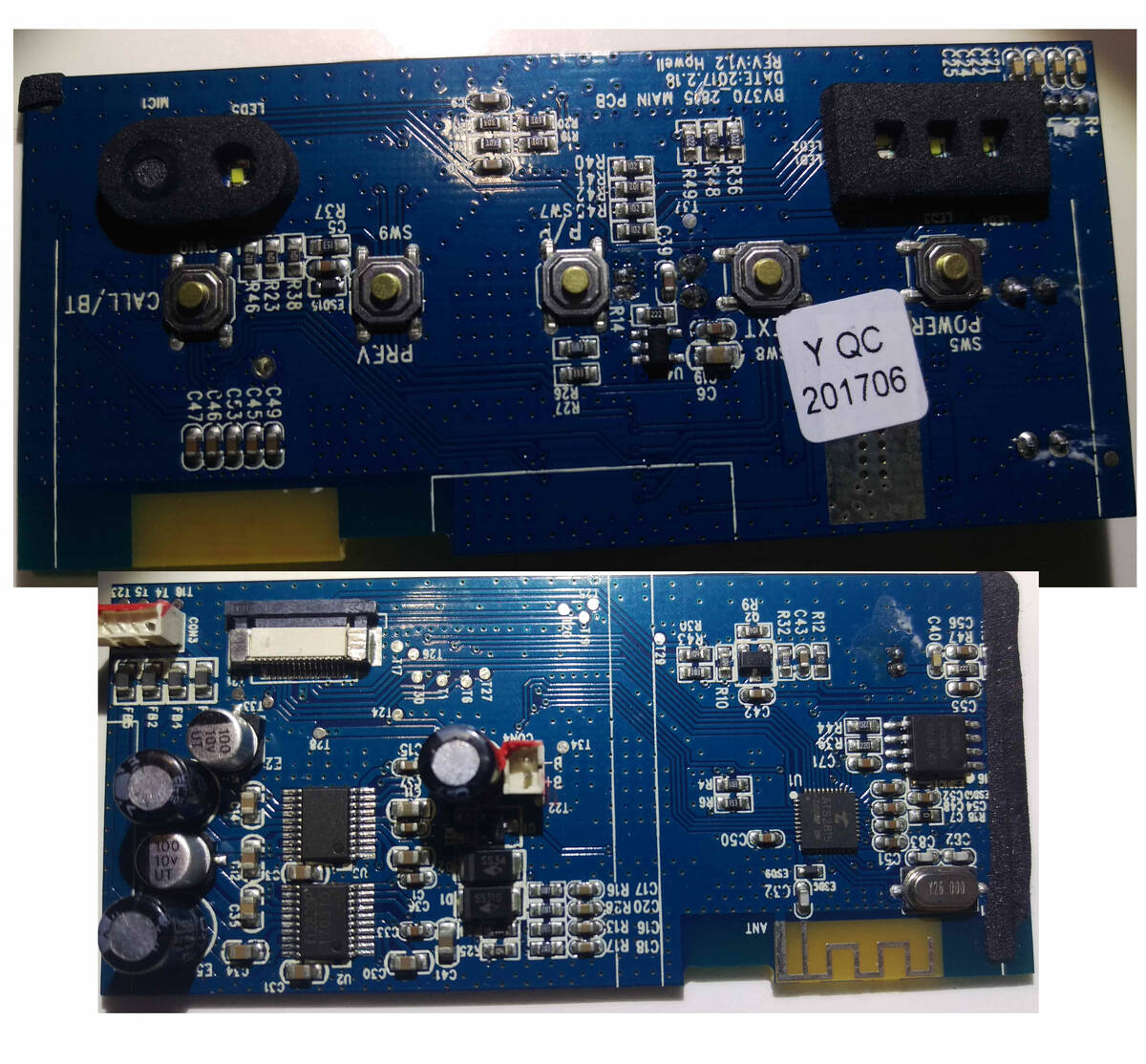

bluetooth box nach herumliegen defekt, Akku ok, Schalter ok, Schwingquarz oder Prozessor müsste defe
OP (Firma: schlechthin) #7830835
Das Teil ging super, dann nach n paar Monaten rumliegen ging nicht mehr an. Laden ging, hat 0.35A gezogen, aber kein Led Signal. Jetzt Akku voll, 4,2V liegen am PCB an, bei Kurzschluss funkts, also Saft da. Schalter haben Durchgang.
Vielleicht Schwingquarz defekt, oder aber in einem IC intern ein Bond aufgegangen, aber das passiert normalerweise im Betrieb mit Wärme. Hab die Kondensatoren auf Kurzschluss durchgeprüft. Auf die Chips gedrückt, PCB gebogen, kein Mux beim gleichzeitigen Anschalten.
Ich schätze mal das Ding ist hinüber, aber mysteriös ist es.
Wenn ich nen Schwingquarz finde dann versuch ich den mal zu tauschen, als letzte Option mal alles mit Heißluft verflüssigen.
Für all diejenigen, deren Glaskugel kaputt ist:
Es scheint sich um die Platine aus einem Bluetooth Lautsprecher zu handeln, nämlich den hier: https://www.fruugo.us/see-me-here-bv370-bluetooth-speaker-red/p-71095025-142503651?language=en
Schlecht lesbares Manual hier: https://fccid.io/2ALJ2-BV370/User-Manual/User-Manual-3365579
Außerdem sagt meine Glaskugel, dass alles rund um R19 und R20 nicht so wirklich gesund ausschaut. Mit ganz viel Glück lötest Du die Teile dort einfach aus (wer braucht schon ein Mikrofon und die LED an einem Bluetooth Speaker) und schaust, ob der Speaker dann wenigstens wieder speakt.
Ist aber eher ein Lotteriespiel mit ähnlichen Gewinnchancen.
