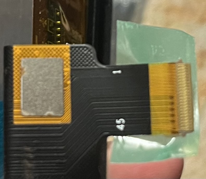

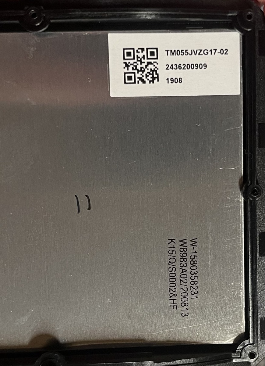

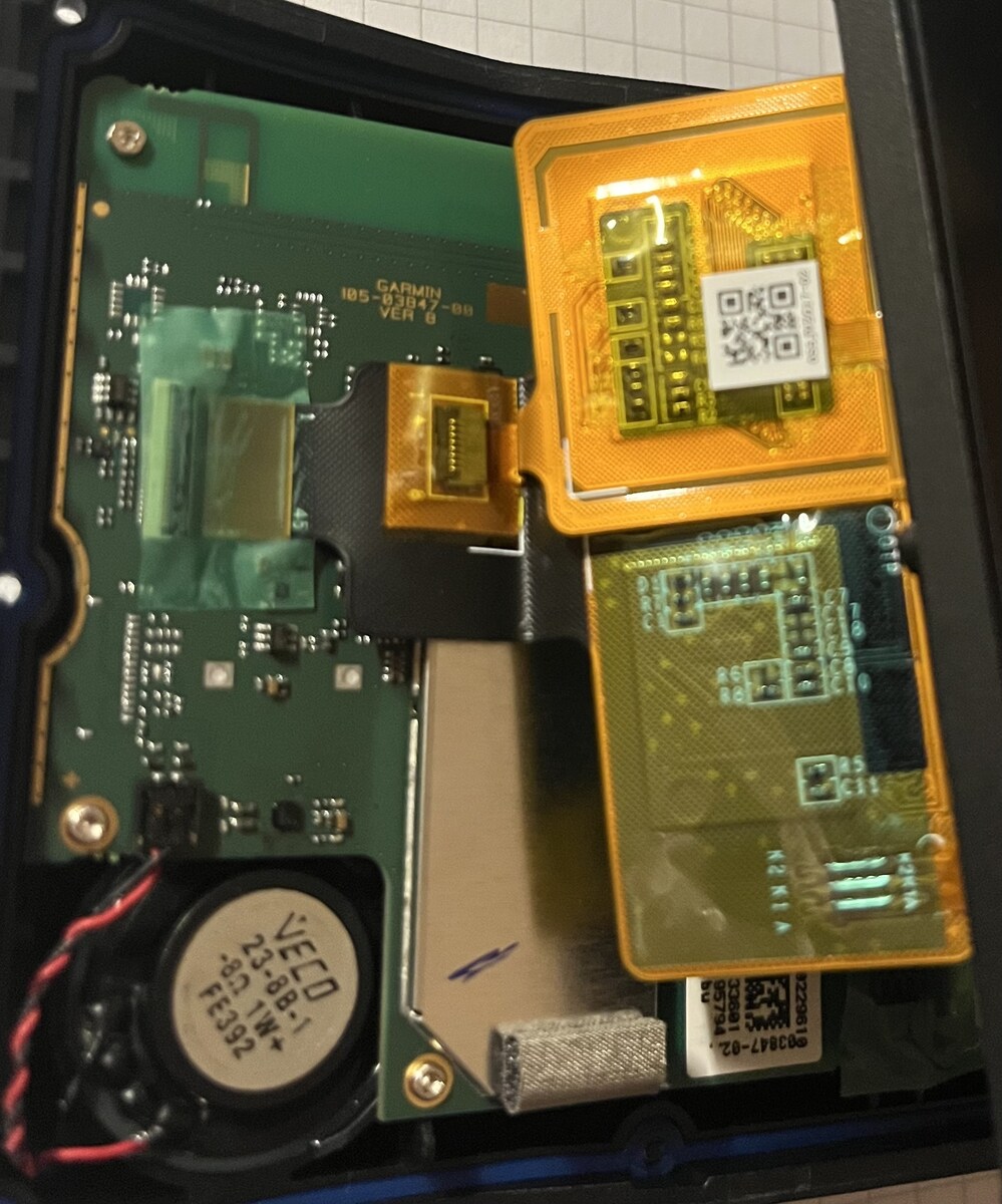

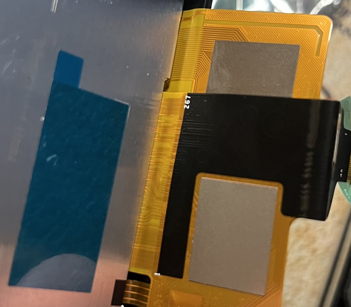

ich besitze ein Garmin ZUMO XT (Motorrad-Navi) und habe (wie so viele andere) das Problem, dass der Touchscreen (kapazitiv) auf Regen reagiert (so genannte Ghost Touch‘s). Der Touchscreen lässt sich NICHT per Software deaktivieren (keine Sperre möglich)! Jetzt ist meine Überlegung, dass man in das Gerät hinten einen kleinen Schalter einbaut, mit dem man den Touchscreen (die Spannungsversorgung vom Touchscreen) bei Regen deaktivieren kann. Dann kann man das Gerät zwar temporär nicht bedienen, aber immerhin funktioniert die Navigation.
Leider habe ich zu wenig Ahnung vom Anschluss von Displays und Touchscreens, daher die Bitte, ob mir jemand sagen kann, ob und wo man da einen Schalter zwischenlöten müsste.
Ich habe das Gerät mal zerlegt um ein paar Fotos zu machen, ich hoffe das reicht so.

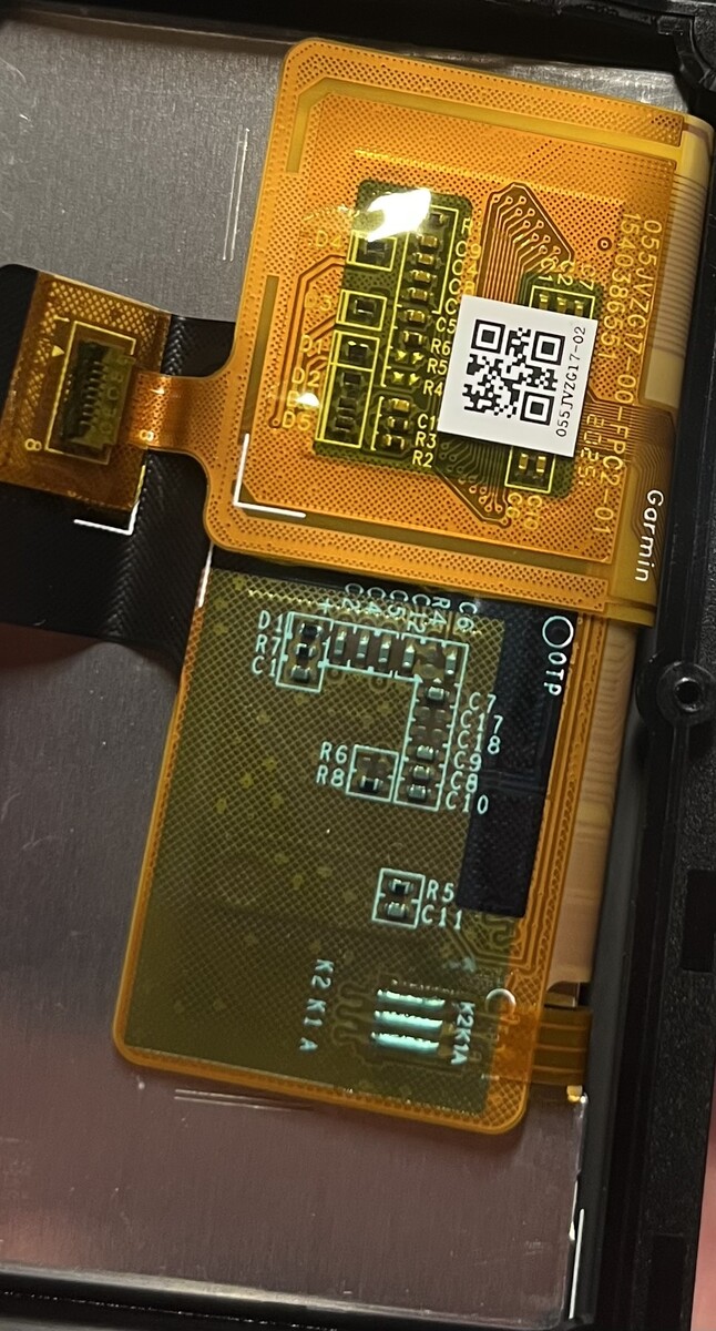

Das Touchfeld wird über die drei Leitungen auf dem extra Flexprint verbunden. Aber wie schon gesagt, da solltest du nicht dran gehen, denn erstens ist so ein Flexprint empfindlich und zweitens läufst du Gefahr, das ganze Dings zu fraggen. Nimm die o.a. Schutzhülle. Allerdings muss man sich schon fragen, warum ein Motorrad Navi so ein Problem hat.

Danke für den Tipp! Also K2 K1 und A wenn ich das richtig verstehe? Gibts da auch eine Regel, welcher Kontakt für was ist? Habe da leider nichts gefunden aber eventuell ist das ja Basis-Wissen? :)
Das mit der Schutzhülle finde ich nicht ideal (siehe oben). Dass das seitens Garmin eine Frechheit ist, braucht man glaube ich nicht zu sagen (dazu gibt es in diversen anderen Foren genug Leute mit der selben Meinung).
OP
Also dürfte es das Kabel mit dem QR-Code drauf sein, oder? Also das, welches in das andere Kabel eingesteckt wird. Macht meiner Meinung nach am meisten Sinn. Vor allem, da das Kabel über dem anderen Kabel zum Display vorgeht.

Falls das wirklich das 8-polige Flexkabel sein sollte, wäre es ja eventuell möglich, ein Zwischenstück (so eine Art Verlängerung) anzufertigen, bei dem man dann eine oder zwei Leitungen per Schalter unterbricht?
