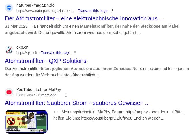

G. K. schrieb:
> zweiten Anschluss
Es gibt die Notstromdiesel und bis diese anspringen noch USV-Anlagen
(Akku) für den Blackout, wenn alle Netze weg sind. Aber DEU bevorzugt
sich auf KKW mit weniger Auflagen abzustützen.
Anbei als Anlage noch die Hinweise auf Produkte damit der böse Strom
draußen bleibt. ;)
> draußen bleibt. ;)
Anlagen damit der Strom in AKWs drinnen bleiben waren sinnvoller.
