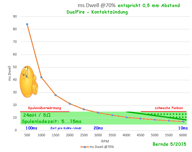

von B. (overdrive)
H. H. schrieb:
> 4ms ist viel zu lange
Richtig, hier ein Bild (siehe blaue Skala) zur Info, dass es bei höheren
Drehzahlen sehr ungenau wird.

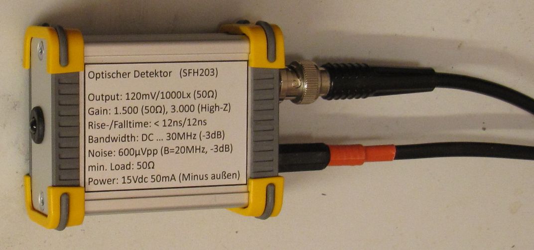

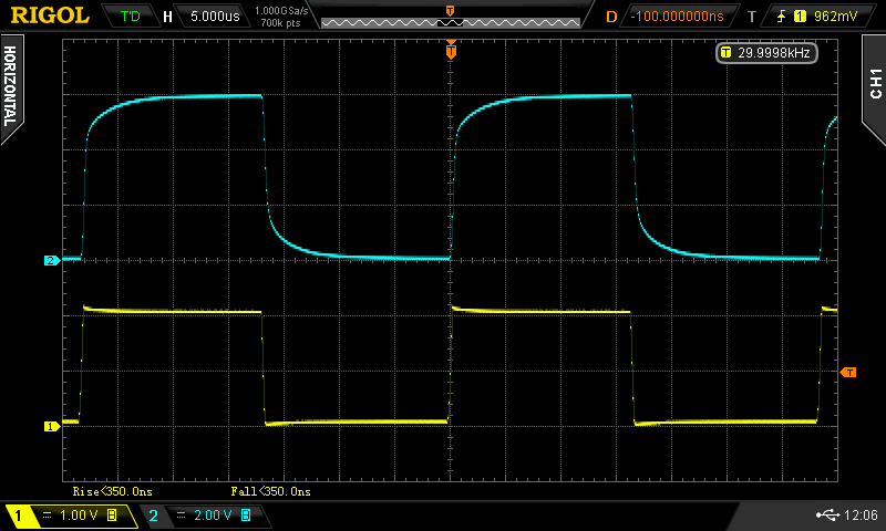

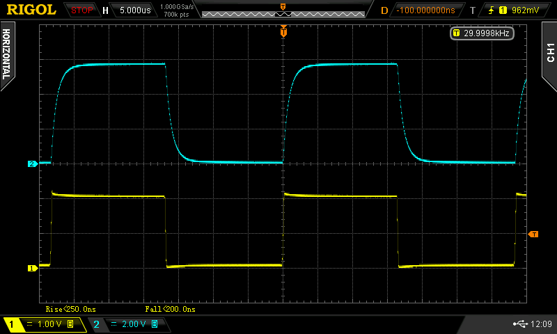

> weißen LEDs aus?
Ich habe eben mal ein paar LEDs gemessen:
1. 10W-LED warmweiß 3x3 Chip Noname Banggood
2. 10W-LED warmweiß 3x3 45x45mil Chip doppelt gebondet Hersteller
unbekannt
3. Samsung P4-LED warmweiß
4. LEDTech 0,5W-LED 5mm warmweiß
Gelb: LED-Strom, Strom jeweils 0mA -> 200mA -> 0mA
blau: LED-Emission
Arno R. schrieb:
> LED-Emission
womit gemessen?
von Arno R. (arnor)
●Des|ntegrator ●. schrieb:
> womit gemessen?
SFH203
>> womit gemessen?
> SP203
Wohl SFH203, oder?
von Arno R. (arnor)
Wolfgang R. schrieb:
> Wohl SFH203, oder?
Ja, hatte ich vorhin schon korrigiert. Man kommt halt mal durcheinander
bei den vielen Typen hier.

von Arno R. (arnor)
Bruno V. schrieb:
> Reicht eine LED mit 20mA Dauerlicht AN/AUS als Kontrast,
> dann reichen auch 2A 1% Duty-Cycle.
Das ist natürlich Quatsch. Erstens hält eine normale LED nicht den
100-fachen Strom aus, und zweitens kommt da niemals der 100-fache
Lichtstrom raus, bestenfalls das 5-fache bei einer Lebensdauer im
Sekundenbereich. Habe ich selbst an einigen Typen getestet. Siehe auch
den Anhang dazu.

von Arno R. (arnor)
Bruno V. schrieb:
> Genau deshalb LEDs >=1W. Die 20mA waren irreführend, weil das als
> Maximalstrom suggerieren. Gemeint war:
Ja, nur leider bringt die Überstromung nichts. Es ist besser die LED bei
der Blitzerei mit so wenig Strom wie irgend möglich zu betreiben. Das
sieht man im Anhang sehr schön. Man bekommt wesentlich mehr Licht wenn
man anstelle Überstrom eine entsprechend größere LED nimmt.
