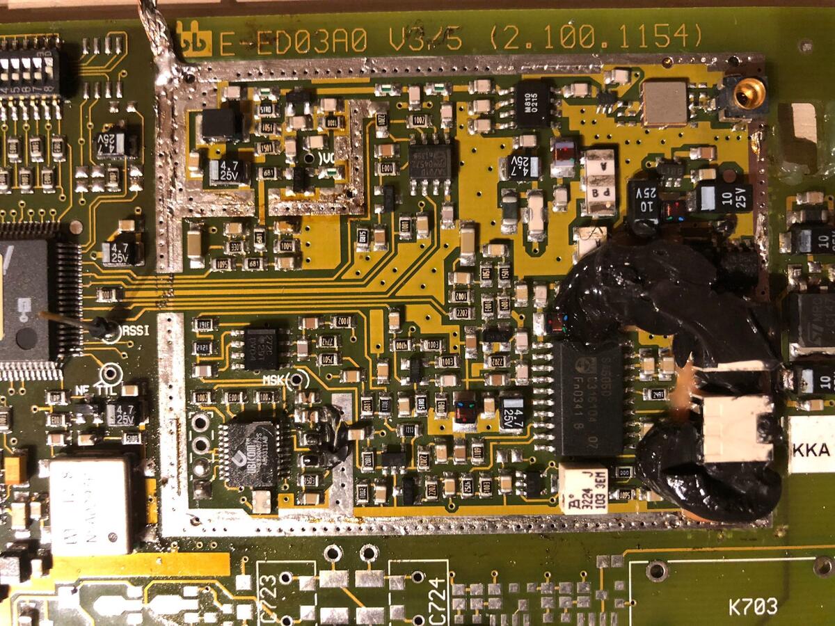

ich könnte bei einer Reparatur von einer Kransteuerung ein bisschen
Hilfe von HF Schaltungsexperten gebrauchen.
Folgendes Problem: Es scheint als würde kaum noch ein Telegramm des
zugehörigen Funksenders mehr durch den Empfänger ankommen (Damit der
Watchdog der übrigen Schaltung nicht dauerhaft eingreift müssen konstant
Telegramme ankommen). Mit einem SDR kann ich sehen das der Sender sauber
sendet.
Messe ich an dem RSSI Pin von dem SA606D, dann sehe ich das der Pegel
immer wieder "schlagartig" absackt. Also nicht konstant bleibt.
Der eingelötete Stift an der RSSI beschriftung auf der linken Seite ist
ein Digitalsignal aus einem Actel FPGA und schwankt ebenso wie der Pegel
vom RSSI vom SA606D.
Die Spannungen aus den LDO's habe ich soweit kontrolliert und sind ok.

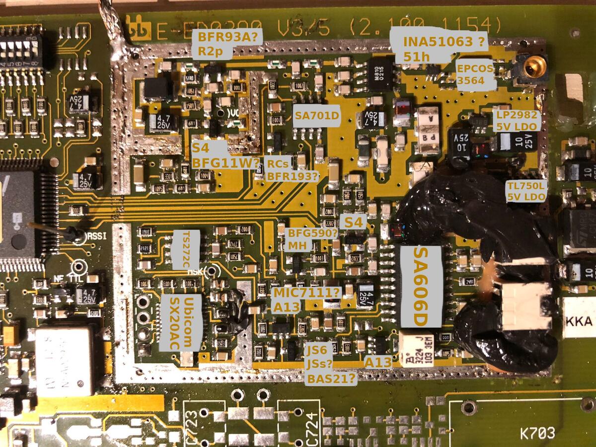

Ich hätte jetzt den Pfad EPCOS 3564 -> INA51063 -> M810 0215 im
Verdacht, da es für mich gerade nicht richtig Sinn macht warum der RSSI
vom SA606D bei gleicher Sendeleistung so schwanken sollte. (Also fast
rechteckförmige Einbrüche).
Desweiteren, hat einer Infos zum EPCOS 3564? Also kann mir sagen was das
für ein Bauteil ist? Filter? HF-Verstärker? Ich kann da kein Datenblatt
zu finden.
Ebenso beim "M810 0215". Ich vermute das ist ein Splitter? Auch da finde
ich weder Hersteller noch Datenblatt ...
Und aus Interesse würde mich noch interessieren, wenn M810 ein Splitter
ist, wieso würde man den HF weg oben über eine diskrete Schaltung zum
Actel FPGA wählen und unten noch zusätzlich mit einem SA606D Mixer
arbeiten? Oder hat die Schaltung oben links einen anderen Zweck? Biasing
oder so?
Danke und Viele Grüße
Julian

Bekommt das Dings denn Speisespannung? Für mich sieht das aus wie ein
fixes Eingangfilter - ähnlich wie z.B. bei GPS Empfängern. Dann gehts
zur Vorstufe mit dem M810. Der M810 scheint auch der Mischer zu sein.
Raus gehts dann zu den Filtern ("V bd").
BFR93 und SA701 scheinen Teil des VCO zu sein, der die obere linke Ecke
auf der Platine belegt.
Das ist ein Oberflächenwellenfilter mit Mittenfrequenz 58,75 MHz:
https://www.chipfind.net/datasheet/pdf/epcos/n3564d.pdf
von Julian S. (juli963)
Ah, also entspricht das vom Design her einem "Double Conversion
Superheterodyne Receiver"?
Mit der Beschreibung Mischer habe ich dann für den M810 den IAM-81008
oder IAM-81028 ausgemacht,
https://www.rf-microwave.com/resources/products_attachments/5a438704497c5.pdf
Dann könnte also auch noch der VCO Teil in Frage kommen, wenn der nicht
stabil ist, dann könnten die Filter hinter dem M810 das Signal
wegfiltern?
Ich werde nachher mal messen wie die Signale vom FPGA in Richtung VCO
aussehen. Und auch aus dem VCO.
Oberflächenwellenfilter klingt passend für den EPCOS. Die Mittenfrequenz
irritiert mich etwas, das Trägersignal liegt auf ca. 434,3MHz aber
vielleicht ist das ja ein Derivat mit einer anderen Mittenfrequenz oder
so.
Wenn du die 1.ZF weisst, dann kannste den VCO auch mit deinem SDR
abhören. Bei 434Mhz wird es sich vermutlich um eine ZF von 21,4Mhz
handeln, was dich nicht davon abhalten sollte, auch mal mit 10,7MHz zu
rechnen.
Störende Beeinflussung durch andere Sender im 433MHz Band oder Zustopfen
des Empfängers kommt nicht in Frage?
Test: Empfangsantenne abnehmen und durch Abschlusswiderstand ersetzen,
Betrieb in abgeschirmtem Raum.
