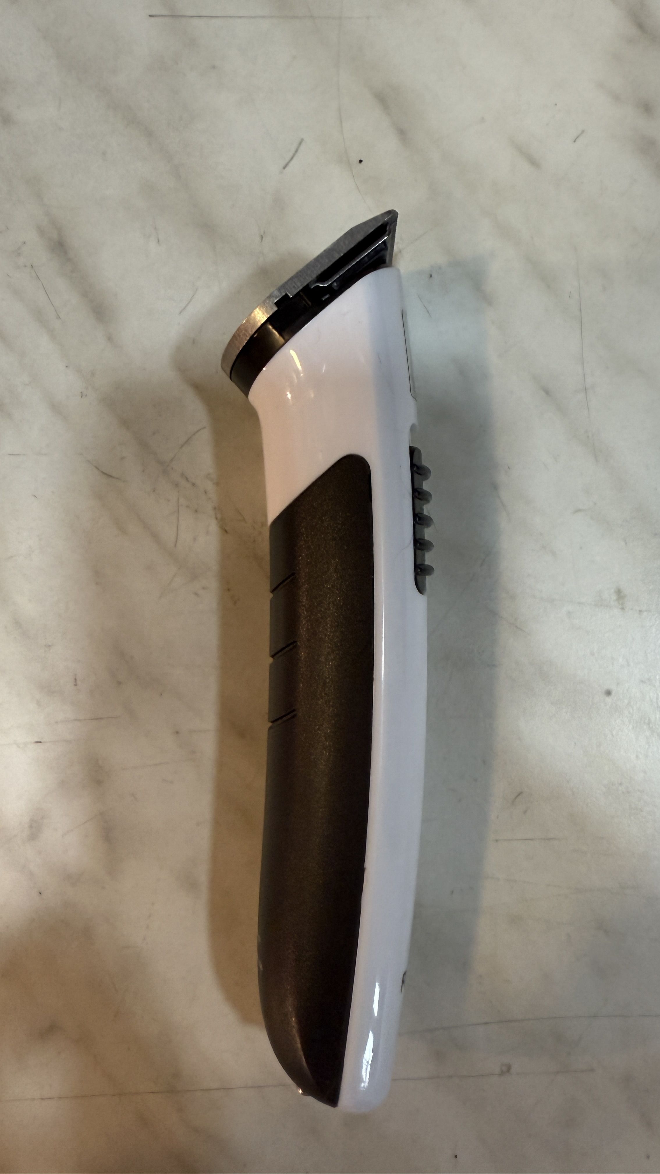

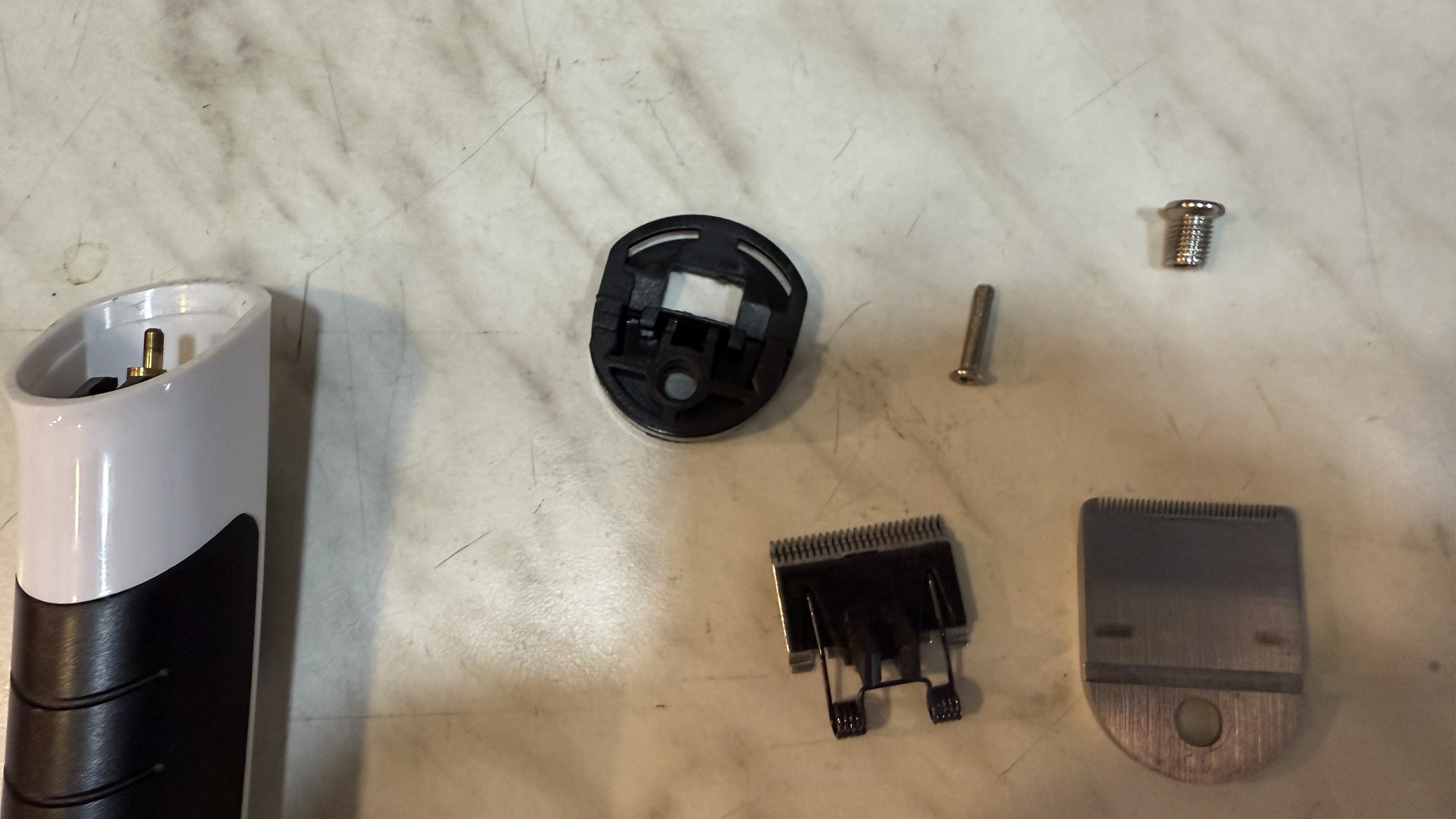

Für die Pfoten unserer kleinen Hunde haben wir lange eine kleine Schermaschine genutzt bis irgendwann der Akku aufgab. Das Austauschen war kein Problem aber nun ist die Schneidleistung/Schärfe erbärmlich geworden.
Kann man diese Scherblätter selbst nachschärfen? Wie geht das?
Habe mal versucht das große Blatt mit feinem Schmirgel abzuziehen; war aber kein wirklicher Erfolg.

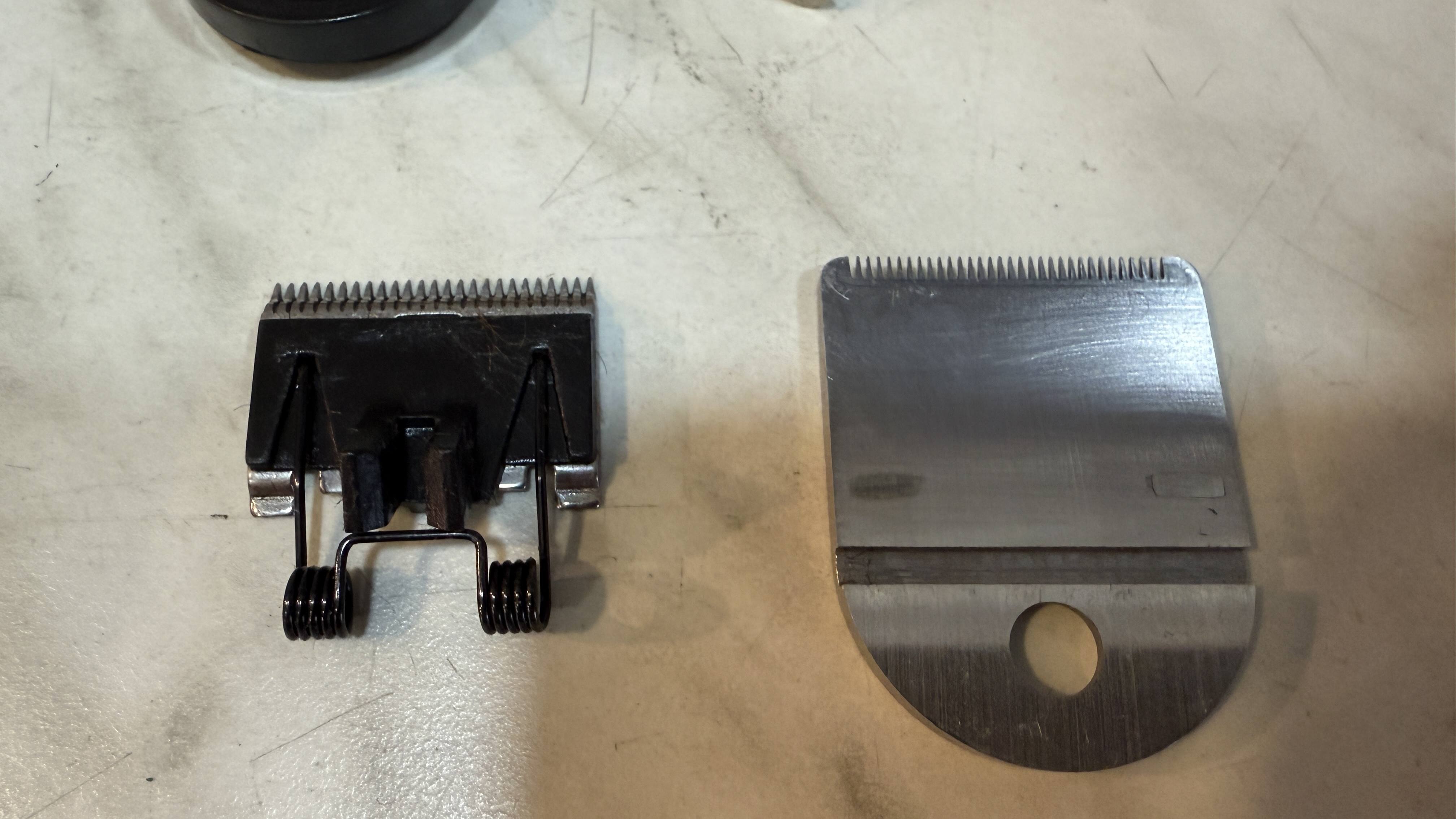

Die Scherplatte (rechtes Teil im rechten Bild) flach schleifen. So wie Michael gesagt hat, flach auf einen Schleifstein (mit Wasser oder Öl) und dann gleichmäßig mit Geduld. Ob das Schermesser auch nachschleifbar ist sieht man hier nicht.
Nachtrag: Es gibt für die Maschine keinen Hersteller/Typ und keine Ersatzteile?

Sieht für mich aus, wie ein Wella Contura, bzw. Todeo Eco XS Scherkopf. Vielleicht gibt es die ja auch in der "Pet edition".
Da müsste der Fragesteller vielleicht mal per Bildersuche / Vergleich schauen, ob das passen könnte.
Ob sich die ca. 30 € lohnen, muss man selber entscheiden. Für eine gute Wella Konturenmaschine IMHO schon.

Ich habe mal eine ganze Zeit lang beim zu mindest selbst ernannten Marktführer für Profihaarschneidemaschinen in der Entwicklung gearbeitet. In Schland wurden hauptsächlich Geräte für den menschlichen Gebrauch aber auch für Hund und Pferd hergestellt. Schafschermaschinen kamen aus GB (das sind echte Riesenteile). Den Scherkopf wirst du am besten wie oben beschrieben mit einem planen Schleifstein etwas nachschärfen können. Wenn du Zugriff auf eine Topf- oder Flaschschleifmaschine hast würde ich das machen.
Beim Mensch eher ungewöhnlich, das die Schneiden an den "Zinken" beschädigt sind, beim Tier das im Fell Staub, kleine Steinpartikel u. ä. hat sicher nicht ungewöhnlich. Die Zinken machst du mit einer Feile kaputt weil du sie nicht entsprechen führen kannst. Abgesehen davon sind die Scherkämme hart, eine Diamantfeile wäre angebracht. Das bekommst du aber von Hand wahrscheinlich nicht hin. In der Industrieproduktion wurde das mit profilierten Scheiben aus dem vollen, bereits gehärteten Rohling geschliffen.

Danke für alle Hinweise! Das ist ein no-name Konturenschergerät (Marke "Dingling") und wurde immer für Pudel genutzt (das ist erheblich anspruchsvoller als gewöhnliche Hundehaare; unsere Aeskulap/Moser/Oister Klingen müssen regelmäßig zum Schleifen weg). Aber nach den Hinweisen ist das womöglich ein Nachbau des Wella Eco-XS.
Also werde ich drei Dinge machen:
Eine Ersatzplatte für den Wella bestellen und sehen ob die paßt Eine Glasplatte und Schleifleinen besorgen Die Schleiffirma fragen ob die auch diesen Wella Nachbau schleifen können
Danke!

Hi Auf dem rechten Bild mit den Messern sieht man schön wie die Platte eingelaufen ist. Also sich das bewegende Messer eingegraben und eine Kuhle mit aufsteigenden Rändern geschaffen hat. Das Messer hat nun die entgegengesetzte Kontur wodurch die Schneidkanten nicht mehr korrekt aneinander vorbeigleiten. Evtl wurde auch zu lange ohne ölen gearbeitet.
OP #7832645
Das ist mir erst nach deiner Bemerkung aufgefallen, danke für den Hinweis! Tatsächlich läßt sich dieser Einlauf mit Schmirgelleinen wegschleifen und es schneidet wieder erheblich besser. Das reicht gut für Menschenhaare aber nicht für die ganz feinen Pudelhaare :-O
