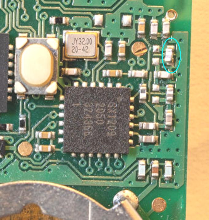

ich habe den Hörmann Handsender HS 1, BiSecur. Dieser hatte sonst immer eine Reichweite von etwa 50 Metern. Jetzt sind es nur noch 2. Batterien mehrfach ausgetauscht und andere Funksender funktionieren. Weiß jemand was das sein könnte?

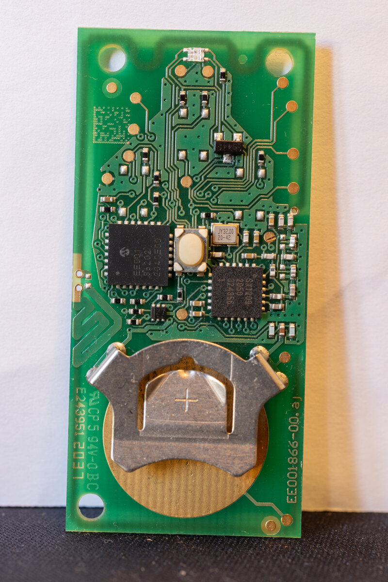

Kurz zum Stand: Der Sender funktioniert wieder, die Reichweite entspricht dem was sie vor dem Defekt war.

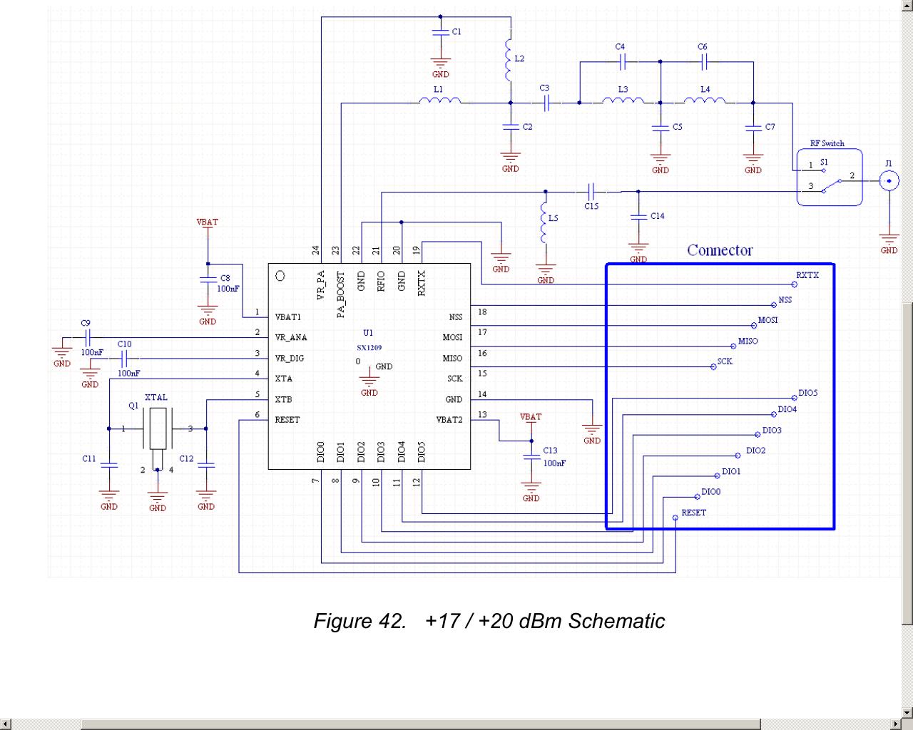

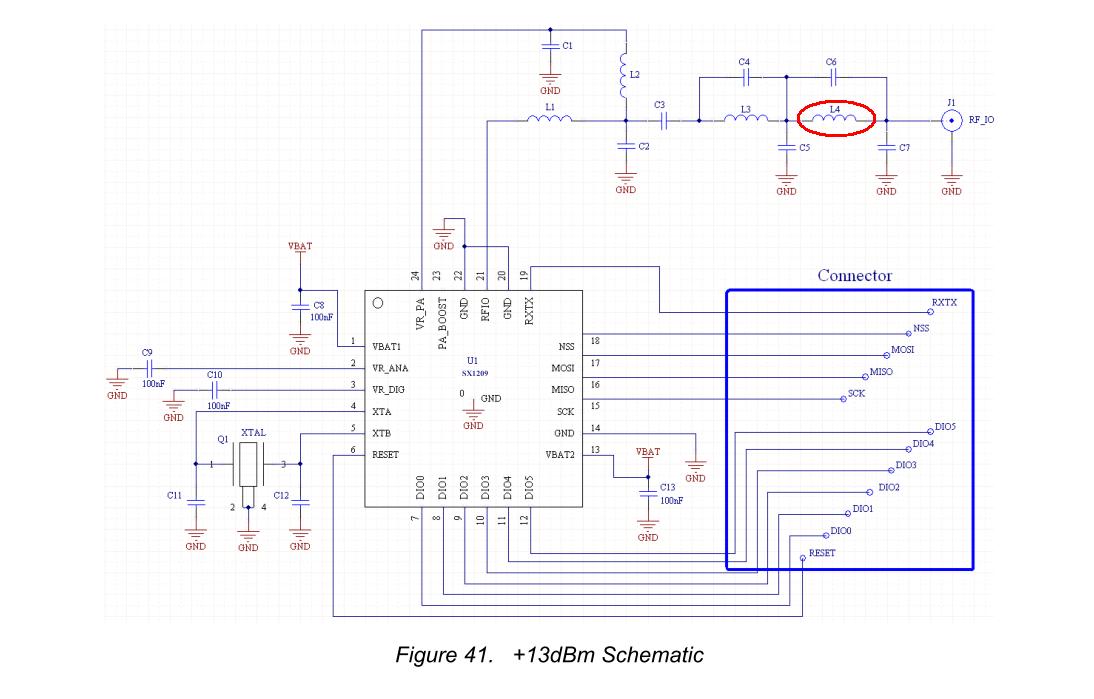

Als ich die Platine zur Reparatur bekommen habe hat die bereits weiter oben als verdächtig markierte Induktivität gefehlt (das Bild dazu ist noch mal im Anhang). Die Induktivität entspricht L4 im Schaltplan aus dem Datenblatt des SX1209 (siehe Anhang).
Das Gerät sendet auf 868.3 MHz, laut dem Datenblatt wird im Reference Design dann 6.8 nH für L4 verwendet. Die fehlende Induktivität wurde also durch eine SMD Induktivität Bauform 0402 mit 6.8 nH ersetzt.
