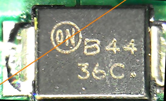

SMD ON B44 36C
S. M. schrieb:
Messe im Diodenmodus in beiden Richtungen 0,75 V Durchgang
Dann ist noch ein Transistor oder sonswas parallel geschaltet. Die fragliche Diode ist aber mit hoher Wahrscheinlichkeit nicht kaputt. Dioden neigen zu 0 Ohm, wenn eine Siliziumschmelze passiert ist.
Bauteile kann man nur im ausgebauten Zustand sinnvoll vermessen. Bei einer Diode heißt das: mindestens 1 Pin ablöten.
