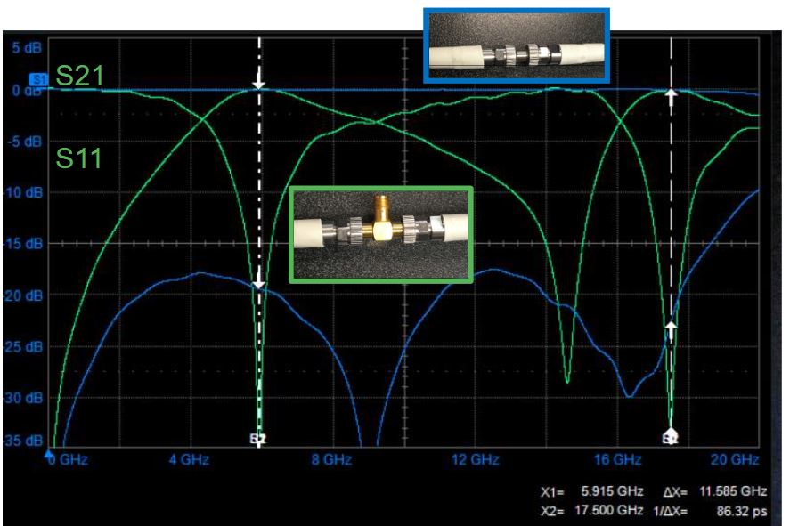

wie werden die S-Parameter eines Vierpols (z.B. Verbinders) bis 20GHz
typischerweise ausgegeben, tabellarisch oder grafisch wie im Anhang?

Im alten Motorola-Halbleiterschinken war immer beides enthalten.
Wenn du es programmatisch verarbeiten möchtest, wäre eine Excel-Tabelle
sinnvoll. Für einen schnellen Überblick eher die übliche viergeteilte
Grafik mit S11/S22 als Polardiagramm und S21/S12 kartesisch (mit oder
ohne Phase).

üblich sind eher .s2p Dateien, auch Touchstone-Files genannt nach der
ersten Verwendung im der Software "Eesof Touchstone"
https://de.wikipedia.org/wiki/Streuparameter#Messung
https://www.microwaves101.com/encyclopedias/snp-format
Beispielsweise bietet Analog Devices S-parameter-Daten so an
https://www.analog.com/en/resources/simulation-models/s-parameters.html

Als s2p Tabelle, wie Christoph db1uq K. schon erwähnte, und graphisch
als Smith-Diagramm.
Machen praktisch alle Hersteller von Halbleitern (z.B. Infineon/Siemens,
NEC/Skyworks, Alpha Industries ADI/Hittite) und anderem breitbandigem
aktivem Zeugs für Frequenzen oberhalb ca. 1GHz so.
Bei passiven Teilen, wie Stecker oder Bandfilter, werden oft nur ein
paar typische oder garantierte Werte für einige Frequenzen angegeben.
Dort werden gelegentlich auch Magnitude/Frequenz- Diagramme, wie dein
obiges, gezeigt.

Merkwürdig formuliert, aber wenn du nur Daten bis 20 GHz hast, dann
kannst du entweder auch nur bis 20 GHz simulieren, oder du musst bis
30 GHz extrapolieren. Letzteres ist in diesem Frequenzbereich aber kaum
mehr möglich.
Ob die Komponente sich als Tiefpassfilter zeigt, weiß man nicht, wenn
man die Daten nicht hat. Kann auch Hochpass sein oder sich sonst wie
verhalten.

Man bekommt ja schon falsche Ergebnisse beim Interpolieren, wenn bei der
Messung eines schmalbandigen Filters der Sweep zu schnell geht oder die
Schrittweite zu groß gewählt wurde.
Dein im Eingangspost gezeigter Steckverbinder hat bei 4 GHz schon 3dB
Dämpfung, da würde ich keinen Gedanken am 30 GHz verschwenden...
