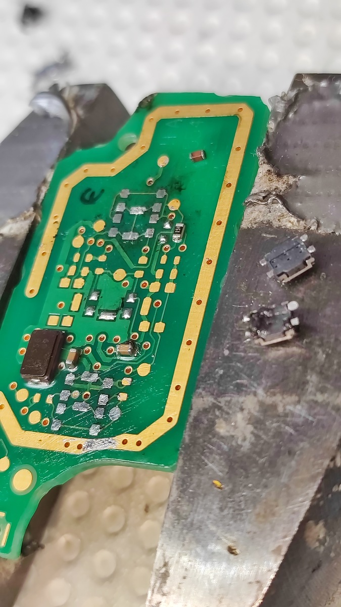

ich wende mich an euch, weil ich bei dem Versuch die defekten Taster
eines Handsender unseres Peugeot Berlingo Citroen baugleich, tauschen
wollte.
Dabei ist mir mit dem Heißluft ein Bauteil evtl zu heiß geworden.
Die zwei Taster sind auch nicht zu 100% die gleichen, aber hatte erst
einmal keine die 4beinchen hatten.
Kennt jemand evtl diese Taster und schalten die original ebenfalls
diagonal durch? Das tun nämlich meine eingelöteten.
Den Widerstand konnte ich ermitteln, der ist nicht beschädigt, jedoch
vermutlich der Kondensator danaeben, wenn es sich dabei um einen solchen
handeln sollte.
Batterie ist neu, Kontakte geprüft.

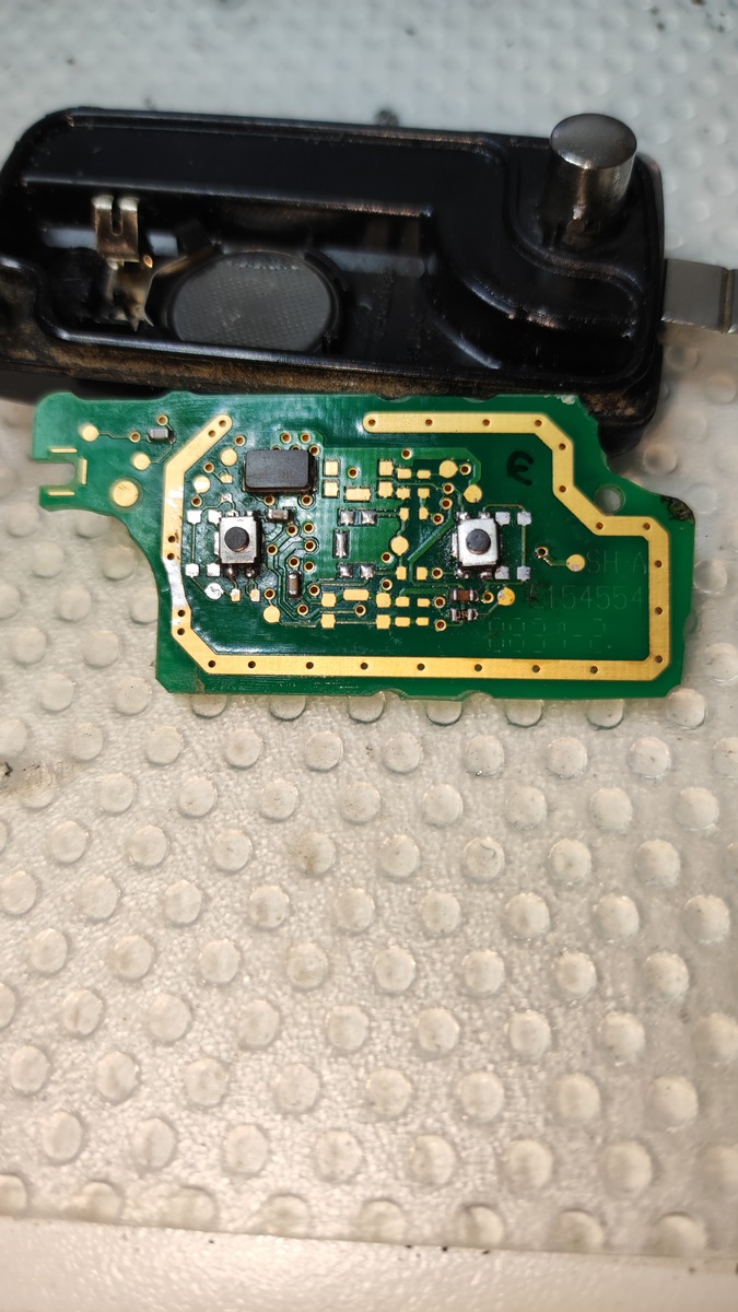

Zwei Fotos zeigen meinen Schlüssel. Dritte Foto ist ein original
Schlüsselplatine wie sie aussehen müsste.

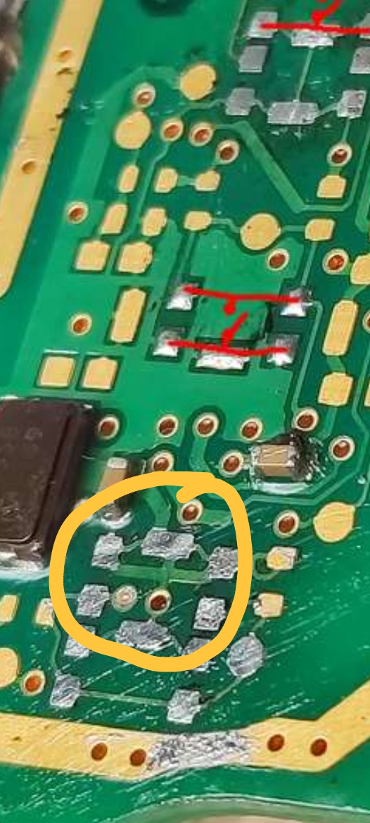

Dritte Foto zeigt wie die Taster genau angeordnet waren. In der Mitte
der Platine war kein Taster.
Es handelt sich hierbei um einen Zwei Tasten Handsender.

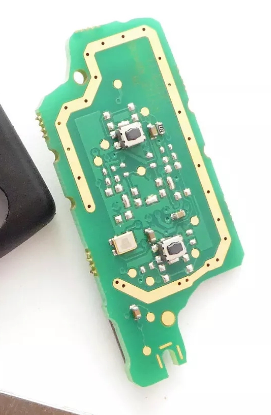

von John-eric K. (mockup)
Moin.
Ich habe auch einen Berlingo und mein Schlüssel drinnen sieht ähnlich
aus.
https://www.mikrocontroller.net/attachment/661453/Taster.jpg
Laut Bild und wie die Leiterplattenleiterbahnen sind sollten die Taster
genauso funktionieren. Ob die nun da positioniert sind ist egal. Die
Pins daneben sind genauso angeschlossen und die Taster sind parallel.
https://www.mikrocontroller.net/attachment/661438/IMG_20250214_203102.jpg
Dein Bild bestätigt das ja rechts mit den Tasten von unten zu sehen.
Nach 1min auf Amazon:
https://www.amazon.de/Taktile-Tasten-Peugeot-Citroen-Fernbedienung/dp/B00L494BSS/
Kondensator könnte ich Montag mal schauen, ob ich den Wert nachgemessen
bekomme. Aktuell bin ich gerade auf Dienstreise.
Wenn ich mir aber so die Leiterplatte anschaue:
Dann sind die nur zum Hardwareentprellen da. Sprich es sollte auch ohne
gehen oder probiere es mit 100nF.

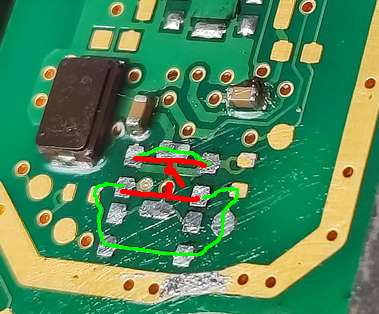

Manfred hat Dir doch in Bild
eingezeichnet, welche Kontakte auf der Platine geschaltet werden müssen.
Ich kenne bei den Mikrotastern bei den vierpligen ausschliesslich
solche, die unbetätigt jeweils 2 Kontakte einseitig verbinden, gedrückt
alle vier.
Wenn Deiner tatsächlich lediglich im gedrückten Zustand zwei diagonal
schaltet, würde das auch funktionieren, egal wie ausgerichtet der
eingelötet wurde.
Bei den "normalen" muss man dagen unbedingt auf die richtig Ausrichtung
achten, ansonsten bei 90° verdreht Dauerkontakt.
von Manfred P. (pruckelfred)
Horst S. schrieb:
> Schalten die original Taster diagonal oder nur die, die ich eingelötet
> habe?
Was an
kannst Du nicht verstehen? Von den vier Anschlüssen sind je zwei per
Leiterbahn verbunden, womit klar ist, was der Taster verbinden muß.
von Horst S. (hugi)
Die Taster sitzen hier.
Mich verwirrt, dass das rot gezeichnete an einer anderen Stelle vermerkt
wurde, als die originale Position des Taster.
Wie prüfe ich ohne Pkw die Funktion? Led ist an dem Sender nicht
vorhanden.
Muss der nun angelernt werden oder ist alles noch gespeichert?
von Horst S. (hugi)
Gelber Kreis.

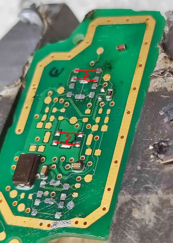

Horst S. schrieb:
> Gelber Kreis.
Anhand der Leiterbahnen, von mir hellgrün nachgemalt, sieht man, dass je
zwei Anschlüsse dauerhaft verbunden sind, bereits ohne Taster. Man kann
an den Leiterbahnen auch sehen, dass die anderen Positionen einfach
parallel liegen - zu schwer?
Daraus ergibt sich, dass der Taster nur so schalten kann, wie ich rot
gemalt habe.
vermutlich meinst du mit deiner Verwirrung in diesem Bild:
https://www.mikrocontroller.net/attachment/preview/661453.jpg
den im Bild dargestellten "oberen" Schalter. Da gibt es wohl 2
Einbaupositionen für diesen.
Es ging aber in dem Bild erst mal darum, überhaupt das grundsätzliche
Funktionsprinzip darzustellen. Du hattest angenommen, das die Schalter
"diagonal" schalten, was so nicht stimmt. Um dieses zu widerlegen, wurde
in dem Bild die roten Linien eingezeichnet. Diese sollen das
grundsätzliche Funktionsprinzip darstellen.
Stelle dir halt einfach den "oberen" Schalter an seiner geeigneten
Position vor.

von Soul E. (soul_eye)
> gemalt habe.
Die Pads sehen aus als gehörten da KMR233G drauf. Die schalten definitiv
zwischen den nebeneinanderliegenden Anschlüssen, also genau so wie
eingezeichnet.
https://ckswitches.com/media/1479/kmr2.pdf
