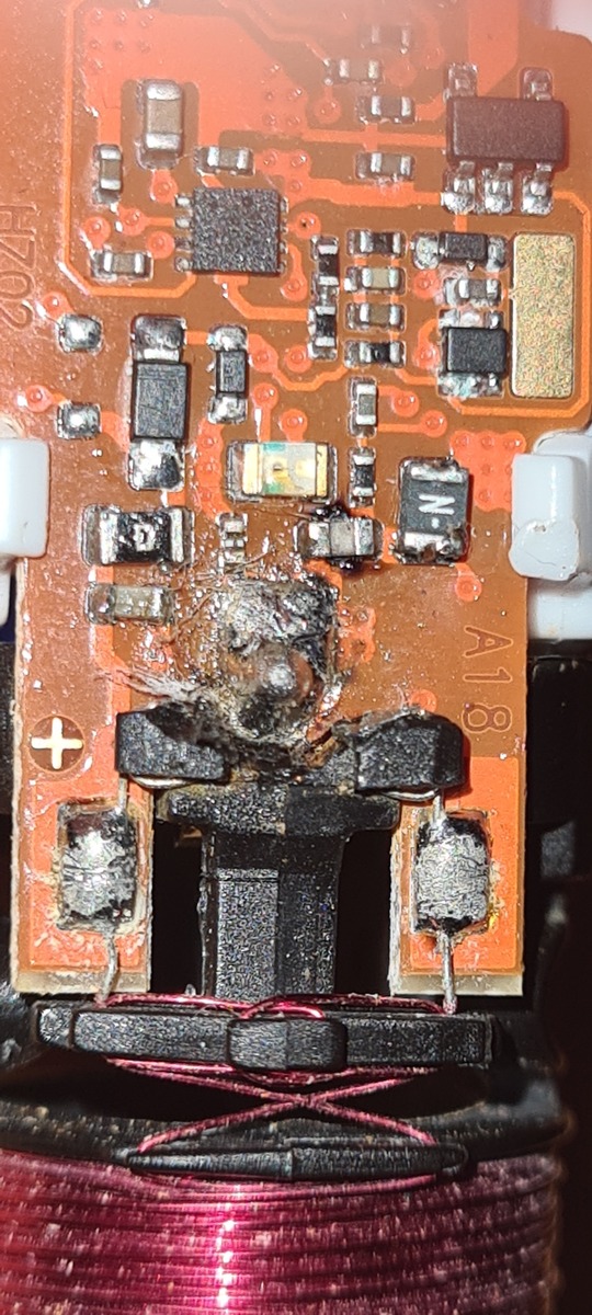

Hallo
wie ihr im Bild sehen könnt habe ich eine Schaltung wo vermutlich ein Teil durchgebrannt ist. Man hat es bisschen am Geruch bemerkt und die Schaltung funktioniert nicht mehr. Gibt kein Lebenszeichen.
Das Problem ist jetzt dass ich kein Schematic von dieser Schaltung habe und nicht genau die Funktionsweise beschreiben kann. Die Bauteile sind auch sehr, sehr klein. Kann kaum erkennen welche IC's das sind. Mich würde jetzt interessieren wie ihr bei dieser Fehlersuche vorgehen würdet.
Wie man in einem Bild erkennen kann, vermute ich dass ein Kondensator durchgebrannt ist. Könnt ihr erkennen wieviel F dieser Kondensator hat?
Danke!
MfG

Rene K. schrieb:
Was ist das für ein Gerät?
Das könnte eine elektrische Zahnbürste sein. Die Spule rechts im zweiten Bild ist zum Aufladen da.
Gar nicht. Proprietäre undokumentierte Bauteile.
Da kann man gar nichts erkennen, dafür sind die Bilder viel zu schlecht.

Auch ohne Schaltplan kannst du verfolgen wo der Pluspol des Akkus angeschlossen ist und wo die Leiterzüge hinführen. Oft ist eines der ersten Bauteile in diesem Pfad eine Sicherung. Bei SMD Teilen kann die auch mal wie ein kleiner Widerstand aussehen.
Weiterhin wird es dort zwei Schaltungen geben die zum Akku führen, eine dient der Ladung des Akkus (lädt der noch?) und eine versorgt die Verbraucher.
Ansonsten wäre natürlich eine genaue Fehlerbeschreibung sinvoll, geht nicht reicht da nicht aus.

Björn W. schrieb:
Das sieht nach Akkutausch mit fiesen Rumgebrate aus. Evtl den neuen Akku falsch rum eingebaut?
Ich meine da ist neben dem Akkukontakt auch ein Bauteil weggestemmt worden.
Wie immer sind wir keine Glaskugel, daher ist es notwendig, neben Bildern die auch einen Überblick über die gesamte Technik im Gerät, alle Angaben zum Gerät sowie Fehlersymptomen und der Geschichte (neuer akku reingebraten) zu machen.

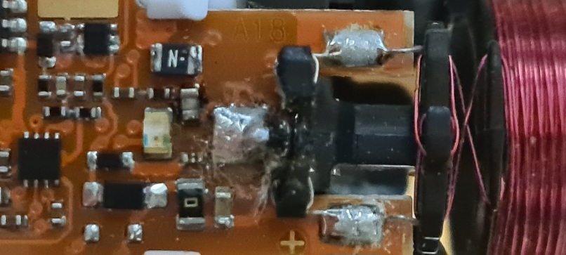

Ich sehe auf den Bildern noch nicht mal einen Defekt, nur eine nicht sehr schöne und etwas versiffte Lötstelle (die wird wohl einer der beiden Akkukontakte sein).
Gut, das Bauteil direkt links unter der Leuchtdiode (zweites Bild), das würde ich mir aus einem anderen Winkel nochmal genauer ansehen, das sieht ungewöhnlich aus.

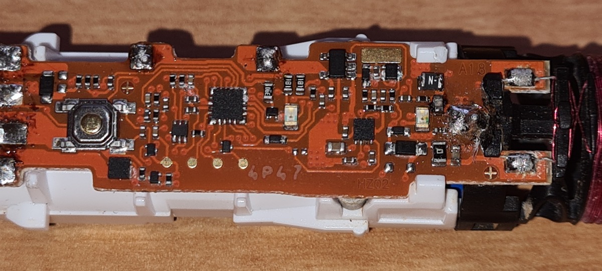

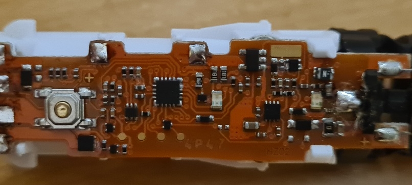

Oft hat ja das Layout der Schaltung mehrere Flächen. Ich vermute dass diese Schaltung auch mehrere Flächen hat. Somit war man Gedanke dass man aus einem PCB nicht wirklich auf die Schaltung kommt. Die Bauteile sind so klein dass ich nicht die Bezeichnung der IC's sehe bzw. die Werte der passiven Bauteile sehe.
Es ist eine Oral B Zahnbürste. Ich kann nur erkennen dass nichts mehr funktioniert. Die LED funktioniert nicht der Motor läuft nicht mehr usw. Es wurde ein neuer Akku eingebaut. Die Pole wurden nicht vertauscht. Kurze Zeit später ist ein Teil durchgebrannt. Ich kann es nicht sagen wie es entstanden ist. Vielleicht war ein Kurzschluß bei den Pads links oben zwischen Motorpad und dem zweiten Pad (kenne die Funktion von diesem Pad nicht. [1. ist Motor, 2. weiß ich nicht, 3. Pluspol, 4.Motor]).
Wie ich schon geschrieben habe geht es mir nicht um dieses Gerät, sondern mich interessiert mehr die Vorgehensweise bei der Fehlersuche von Schaltungen. Das ist jetzt eine gute Möglichkeit sich zu spielen da das Teil sowiese defekt ist.
Dieser Bauteil kommt mir auch sehr verdächtig vor. Ich kann aber nicht erkennen welchen Wert dieses Bauteil hat.
#7832591
Ist eher eine bestückte Leiterplatte oder Platine im Bild zu sehen...
Ich bins schrieb:
die Vorgehensweise bei der Fehlersuche bei defekten Geräten ohne Schaltplan.
Versuchen einen groben Schaltplan durch Leiterbahnverfolgung zu erstellen... erstmal Masse überall suchen...

#7832731
Ich bins schrieb:
Das war jetzt nur ein Bsp., aber es hat mich interessiert ob ihr immer zuerst versucht den groben Schaltplan zu erstellen oder ob ihr zuerst
Nö.
irgendwelche Bauteile prüft die ihr am Anfang ausschließt?
Kommt drauf an, was für einen Fehler ich suche.
In Deinem Fall würde ich mir von beiden Platinenseiten ein Foto machen, das von der Unterseite spiegeln, damit auf den Fotos die Durchkontaktierungen gleich liegen und mich dann mit einem Meßgerät vom Akku aus durchhangeln.
Außerdem: Was Du als Kondensator ansiehst, könnte auch eine Sicherung sein, zumindest, wenn man dem kaum erkennbaren Leiterbahnenverlauf folgt. Die Fotos sind halt mies. Und damit, daß der Akku richtig rum eingelötet ist, wäre ich mir auch mal nicht sicher, aber man sieht ja nix.

In den blau eingekreisten sind die oberen Bauteile zur Akkuladung, das untere Bauteilchen mit den zwei Punkten könnte eine Sicherung gewesen sein.
Danke für den Hinweis.
Hast du eine Idee welchen Wert die Sicherung und der Kondensator hat? Es steht nichts dabei, ist das nach Farbe sortiert?
Was ist das für ein Bauteil mit der N- Bezeichnung?
