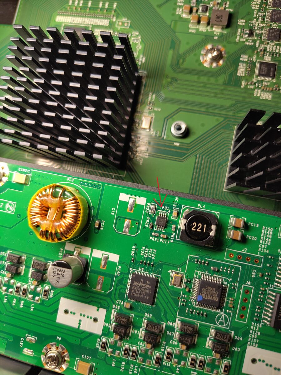

ich habe einen älteren 52X POE Switch der noch wunderbar ohne POE
funktioniert. Wenn ich die POE Funktion im Webfrontend aufrufe bekomme
ich nur eine nichtsagende Fehlermeldungen.
Wenn ich die POE Platine ausbaue funktioniert der Switch weiterhin mit
der gleichen Fehlermeldung bei POE.

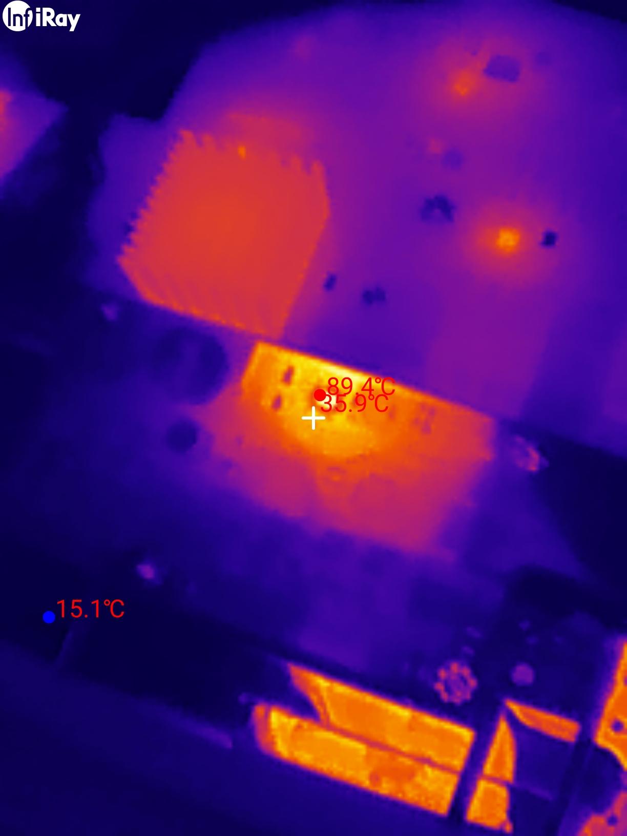

Da ich optisch keine Defekt erkennen konnte (Kondensatoren nicht
aufgeplatzt oder aufgequollen) nahm ich mir eine Wärmebildkamera und
habe den Switch im eingeschalteten Zustand untersucht.
Auf der POE Platine wird das Bauteil mit der Aufschrift 5653 SAYA
innerhalb von Sekunden ca 100° warm. Sonst bleibt alles auf der Platine
kalt. Ich bin leider komplett unerfahren wenn es um Bauteile wie ICs
geht denke jedoch das das auf einen defekt hindeutet?
Wie würdet Ihr weiter Vorgehen bzw. habt ihr Tipps für einen
Neueinsteiger in der Reparatur von Platinen?
Ich habe 2 Bilder des Bauteils angehängt.

Ja, aber es muss nicht unbedingt dieser Spannungsregler kaputt sein, der
Fehler kann dahinter liegen.
Ist über PC19/PC20 ein Kurzschluss messbar?

C72 und PC42 - hast du die ausglötet oder haben die sich "abgerissen"?
von Thomas Z. (usbman)
Ich sehe keine Diode am Schaltregler ist die auf der Unterseite?

Anbei einmal das Bild der anderen Seite der Platine. Der rote Pfeil
zeigt auf die Rückseite der Platine wo der SAYA verbaut ist.
C72 und PC42 habe ich nicht ausgelötet oder abgerissen. Die fehlten
einfach. Ich bin davon ausgegangen das die nie montiert wurden.
Ich hab den Switch mit den Defekt gekauft, da mir ein gebrauchter 52X
mit 4 10/GBs Ports zu teuer war und ich dachte ich könnte mir damit vlt.
Wissen aneignen und notfall müsste ich einfach auf POE verzichten.
Vielen vielen Dank für eure Hilfe.

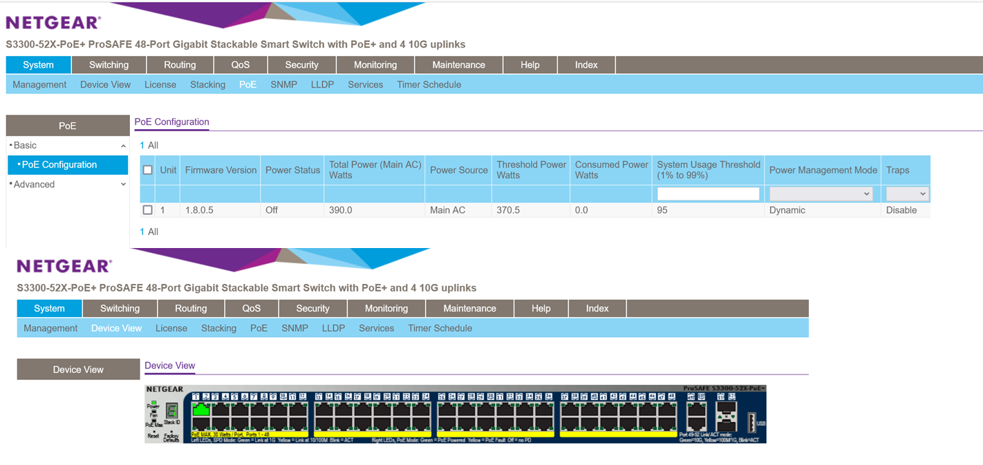

Die Fehlermeldung ist: "Failed to receive PoE message(id=32) response
from unit 1" und dann unzählige male mit verschiedenen IDs.

Ein Stück rechts vom heissen Spannungsregler sind zwei ICs (fürs
Entziffern der Beschriftung reicht das Foto nicht), an denen man recht
gut messen kann. Wäre mal interessant, wie deren Versorgungsspannung
aussieht.

Miss die Eingangsspg des Reglers und die Ausgangsspg. Mir kommen die 49V
am Ausgang falsch vor. Ich würde annehmen dass der Regler für die
Versorgung der MCU zuständig ist.
Wenn also am Ausgang (über PC19/PC20) 49V anliegen ist der Regler
kapput, und damit sehr wahrscheinlich viele andere Halbleiter dahinter
auch.

kommen 53,2V an (Blaue/Rote Kabel des Steckers gegen die Schwarzen).
Miss doch mal bitte (ohne abzurutschen) welche Spannung (DC) bei
aktiviertem POE über PC19/PC20 steht. Wenn Du da 48V findest, würde ich
die Platine als tot deklarieren.

von Phil (philk)
Edit. Ich bin zu blöd das Multimeter abzulesen. da steht mV ...
Du bist echt ein Held. Vor 2 Tagen hab ich geschrieben, dass deine
Messwerte nicht stimmen können und das auch vorgerechnet.
Was ist jetzt mit der Eingangsspannung des Reglers? Wie hoch ist die?
Prüf die Shottky Diode auf der Rückseite. Die musst du aber vermutlich
auslöten um korrekte Messwerte zu erhalten. Wen dir nicht klar ist was
da rauskommen muss lass das Ganze sein das führt dann zu nichts.
von Phil (philk)
Die Diode PD1 hat in beide Richtung 0,66 Ohm.
In eine Richtung sollte doch zumindest ein sehr hoher Wiederstand raus
kommen oder irr ich mich da?
Mit der ausgelöteten Diode haben PC19 und PC20 keinen Kurzschluss mehr.
Viele anderen kleinen Transistoren haben aber immer noch einen
kurzschluss wie PC39, PC 38 und PC 37
Für die Eingangsspannung des Reglers müsste ich Pin 8 mit der Masse des
Eingangskabels messen? Und theoretisch die Diode wieder einlöten vermute
ich ;)
Sowas misst man mittels Diodentest, was dabei herauskommt, ist eine
Flussspannung oder OL für open line.
Wenn Du die Diode ausgelötet hast und sie in beiden Richtungen Durchgang
hat, dann ist sie im Arsch.
Du hattest 8 Ohm gemessen das ist kein Kurzschluss.
Die ist defekt und Ursache warum der Regler heiss wird. Ersetze die und
mach erst dann weiter.
von Phil (philk)
Vielen Dank Thomas für deine Hilfe. Ich habe hier leider keine passende
B1100 Diode. Kann ich zu Testzwecken (oder auch dauerhaft) einfach eine
große SR5100 anlöten?
'Ne SR5100 (100V/5A) sollte reichen. Bau sie so ein, daß sie gleich drin
bleiben kann. Nichts hält so lange wie ein Provisorium.
Die Sperrschicht Kapazität ist halt deutlich größer (275pf / 80 pF)
sonst passt die schon. Lt TI ist die Recovery Time ein kritischer
Parameter, zum Probieren sollte es gehen
Vielleicht findet er in seiner Bastelkiste ja noch 'ne schnelle 2A oder
3A Diode mit geringerer Kapazität...
von Phil (philk)
Vielen Vielen Dank an alle es funktioniert!!!
