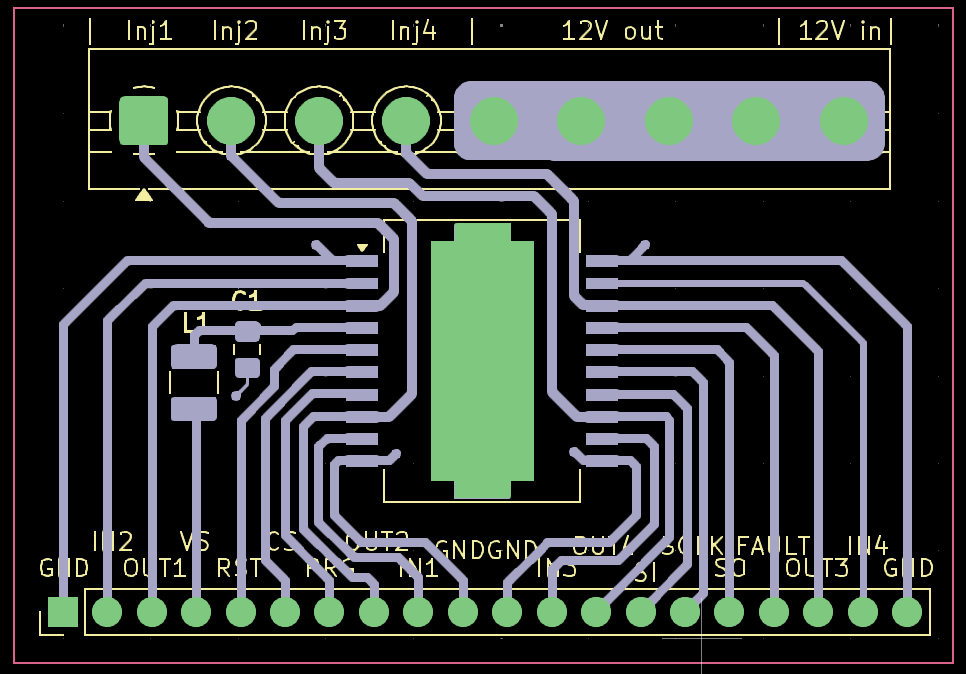

Hallo, kann mir jemand sagen wie ich eine Durchkontaktierung mit der Füllfläche verbinden kann, bei mir zeichnet es immer automatisch eine Isolierung drum rum. Handelt sich um KiCAD8.
Beide Signale, die du miteinander verbinden möchtest, müssen den gleichen Netznamen haben, dann passiert das automatisch.

Mit dieser Vorgehensweise schießt Du Dir selbst ins Knie. Ist einfach nur maximal fehlerträchtig. Fang mit dem Schaltplant an und importiere den in den PCB-editor. Und mach in beiden Instanzen error checks.

Klingt blöd, aber der Schaltplan ist auch immer ein Teil der Dokumentation - Und sei es nur für dein Zukunfts-Ich in 5 Jahren.
Einen zum Layout konsistenten Schaltplan zu haben, kann sehr viele Fehler (wie diesen hier) verhindern.

ok also danke nochmal. Habs heute bestellt. Bild gibts morgen.
Normalerweise erstelle ich auch einen Schaltplan, jetzt war es aber ein primitives Adapterboard und der seltene Footprint den ich verwendet habe hatte ein völlig anderes Symbol das hätte ich dann erst bearbeiten müssen damit es zu meinem IC passt, deswegen habe ich einfach schnell das Board gezeichnet.
Hier noch das Bild, die Kühlfläche der Rückseite ist hier ausgeblendet.

Wo sind die Vias, die das Bauchpad des IC mit der GND-Fläche auf der Rückseite verbinden? Auf welchen Potentiual liegt das Bauchpad überhaupt? Auch dafür muss man einen Signalnamen zuweisen bzw. vergeben.
Mache auch TOP eine GND-Fläche, das bringt noch zusätzliche Wärmeableitung
Ansonsten würde ich C1 ein zweites Massevia spendieren - das ergibt eine Halbierung der Induktivität gegenüber einen VIA und erhöhte Zuverlässigkeit
ich hatte im Gerber Viewer nicht alles aktiviert. Dieses mittlere Kühlpad ist komplett mit Vias durchsetzt. Es erfolgt hier eh kein Dauereinsatz. Es werden nur 4 x 1A im Schaltbetrieb bis 8 kHz geschalten, das würde wahrscheinlich auch komplett ohne Kühlung laufen, da das abgekündigte Teile waren welche ich bei Alibaba bestellt habe wollte ich mir eine kleine Testeinheit bauen.
