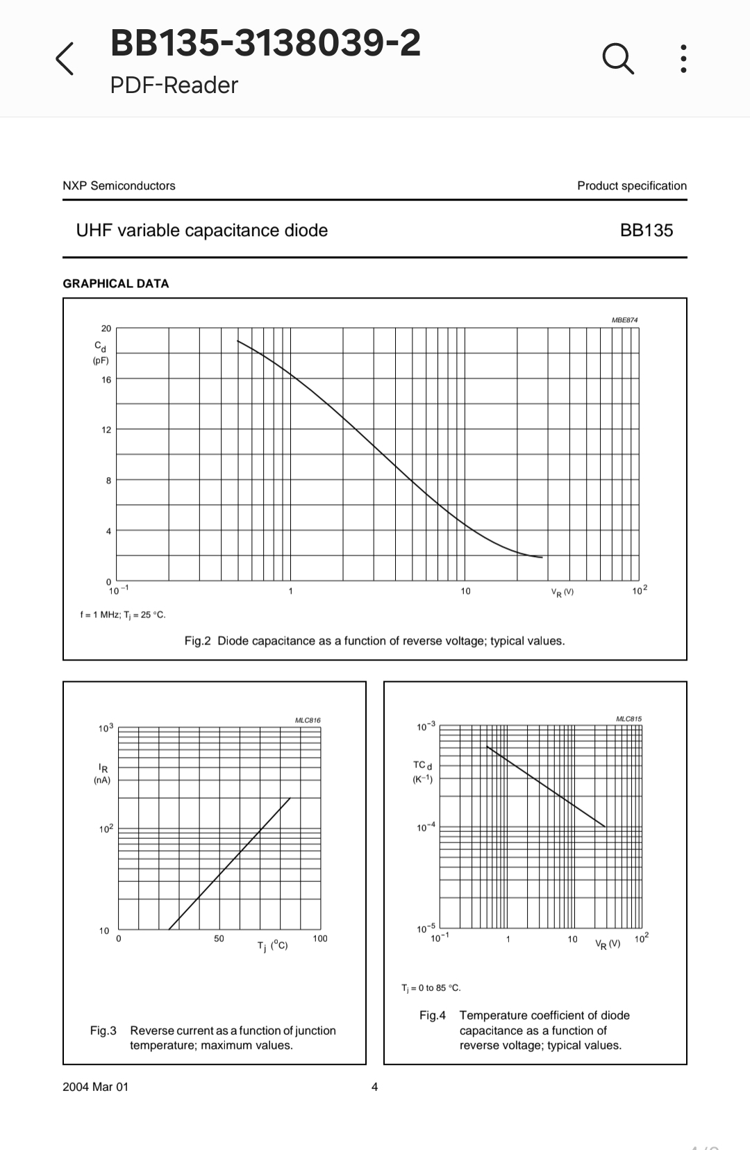

Also die Kollektorspannung von Q2 liegt bei ziemlich genau einem Volt.
Übrigens habe ich euch auch die Varicapdiode unterschlagen. Es handelt
sich um eine BB135.
https://www.nxp.com/docs/en/data-sheet/BB135.pdf
Eine UHF-Varaktordiode mit maximal 20 pF ist vielleicht nicht so gut um
einen Quarz auf 1/32 der Sendefrequenz zu modulieren
Bedenke, dass der Frequenzhub auch mit Faktor 32 multipliziert wird!
Das ist viel zuwenig!
Dieser Kollektorspannung wird ja noch das Audiosignal überlagert und
wenn nach unten nur 1V zur Verfügung steht, dann kann da kein
vernünftiges Audiosignal heraus kommen.
Auch wäre die Vorspannung von 1V für diese Varicap alles andere als
optimal.
Laut Datenblatt würde sie besser bei 3-4V liegen.
Das ist ein ganz schlechtes Design der Schaltung, absolut auf Sparen
ausgelegt.
Eine eigene Vorspannungseinstellung für die Varicap und eine kapazitive
Kopplung zum Audioverstärker wäre die bessere Variante.
Würde ein Poti und einen Kondensator mehr kosten.
Dennoch, ich würde erstmal den Arbeitswiderstand R5 von 10k auf 5k
verringern und dann nochmal messen. Dasselbe auch mit der Vorstufe.

von Laurin (wildatheart)
Wow, ihr seid ja fleissig mit Schreiben. Hier noch die Kennlinie der
Varicap Diode.

Ja und da die Vorspannung der Diode auch gleichzeitig die
Kollektorspannung des Audioverstärkers ist, wird dessen Arbeitspunkt
ebenfalls auf halbe Betriebsspannung gebracht. Mehr kann man aus dieser
Schaltung nicht rausholen.
Folglich braucht man nur den Arbeitspunkt des Audioverst. einzustellen.
Da die erste Stufe mit der zweiten identisch ist, empfiehlt sich das
auch bei der Eingangsstufe zu tun.

> (6.8pF) zu erhöhen.
Laut Datenblatt besitzt deine Varcap bei 1,5V Vorspannung eine Kapazität
von ca. 15pF. Diese in Serie mit 4,7pF ergibt einen Wert von ~3,6pF
Gesamtkapazität.
Bei Serienschaltung von 15pF mit 6,8pF ergeben sich ~4,7pF
Gesamtkapazität.
Du siehst, das ist nur eine geringe Erhöhung und wirkt sich nicht
sonderlich aus. Ich hätte da mindestens 100pF genommen.
