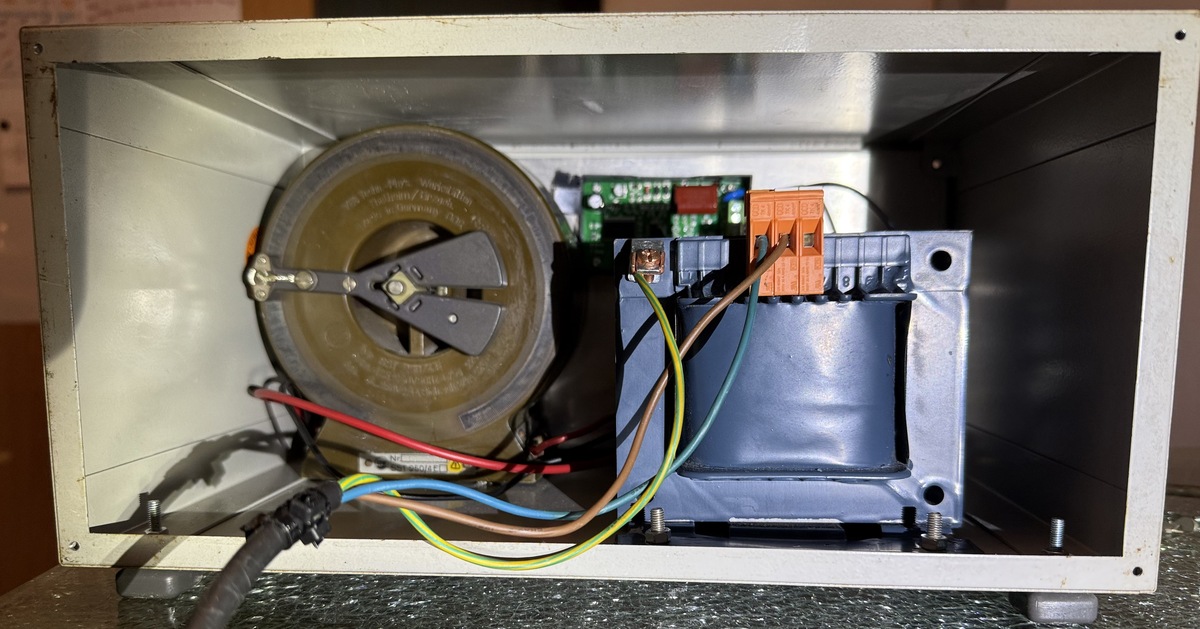

Laut Foto ist da erst der Trenntrafo (Daten oder Typschild?) ohne jeglicher Absicherung und dann der Sparstelltrafo verbaut.

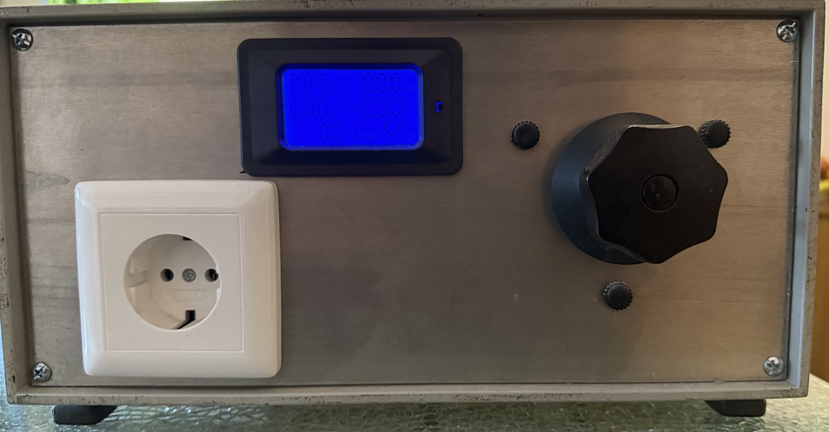

Display: Anschluss und Versorgung?
Macht man so wenn der Sparstelltrafo von 0...260V stellbar ist.
Denn der Trenntrafo muss dann davor sitzen, weil der nur 230V input sinnvoll abkann .-)
Sicherung ist siche rzuügig nachzurüsten, ggfs. E-T-A Automat wenn man nicht ständig Schmelzsi. erstzen möchte ;-)

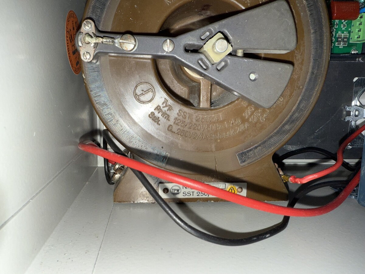

Das Du das Problem nicht verstanden hast wundert niemanden im Forum.
Es geht auch nicht um irgendwelche Juristen,
Sondern um den Schutz des Stelltransformator
Da ist am Schleiferseitigen Abgang eine 1,6A Sicherung wichtig.
Alle weiteren Sicherungen sind nett, aber nicht zwingend.
Dann schreib das doch gleich so dazu! Dann verstehe ich dein Ansinnen auch und akzeptiere das sogar.
Für mich sah der, gleich schon zweite Post zu dem Thema, so aus wie wenn man das Gerät ohne Sicherung eigentlich gar nicht betreiben dürfte.
