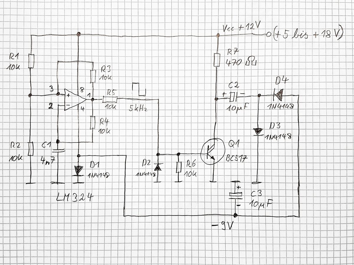

ich hätte da mal ne Grundsätzliche Frage zur OpAmp Stromversorgung:
Ich möchte verschiedene positive DC Signale (0-10V) mit der OP
Impedanzwandler Grunschaltung puffern.
Aus Platzgründen wollte ich dafür mehrere 4 fach OpAmps (zB LM324 /
TL074) verwenden.
Mir stehen aber nur 12V single supply zur Verfügung.
Im Datenblatt findet sich zB beim LM 324 der Supply Current (0.7 -
1.2mA) und der Output Current Source/Sink (10-20mA / 5 - 8mA).
Von welchen Werten muss ich für die Auslegung einer symmetrischen
Stromversorgung ausgehen ?
Ich vermute mal das mit supply Current der Ruhestrom gemeint ist ?
Beziehen sich die Werte nur auf einen Kanal oder Bereits auf den ganzen
OpAmp?
Welche Stromversorgung braucht der OP um richtig arbeiten zu können?
Muss es zwingend eine symmetrische Stromversorgung sein oder reicht
dafür auch eine Negative Hilfsspannung (falls ja, in welcher Höhe,
welche Schaltung, welcher OpAmp)?

Die Schaltung wäre jetzt tatsächlich interessant. Am besten nicht in
Textform, sondern als Schaltplan.

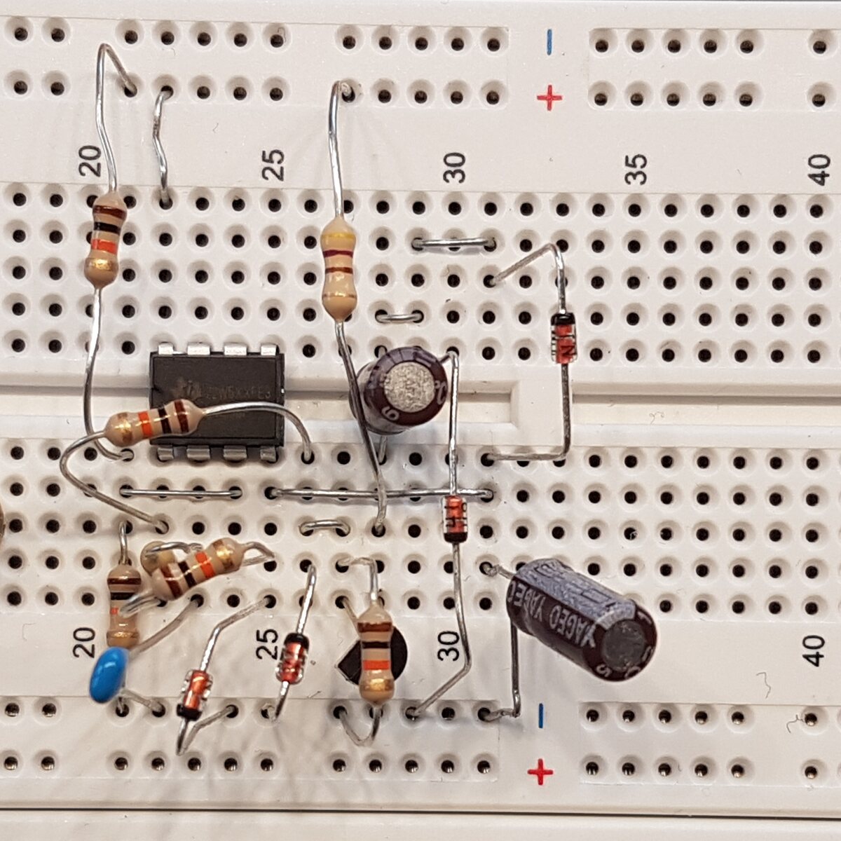

von Otto K. (opto_pussy)
> TL074) verwenden.
Falls noch ein OPAmp vom LM324 frei ist, dann kann man diesen zu einem
Rechteckgenerator erwecken und sich mit einer Kaskade die negative
Hilfsspannung selbst erzeugen. Die Diode D1 ist nur zum Starten
notwendig, danach hat sie keine Funktion mehr. Wenn man eine höhere
negative Hilfsspannung benötigt, dann kann man den 470 Ohm Widerstand R7
auch durch eine 470uH Drossel ersetzen. Damit die negative Spannung dann
nicht zu hoch wird, muss noch ein 1nF Kondensator in Serie zu R5
geschaltet werden. Die negative Spannung steigt dann aber trotzdem noch
bis auf minus 30 Volt an! Man müsste die Spannung dann am Ausgang mit
einer Z-Diode entsprechend begrenzen!
Nachtrag: Ich sehe gerade, dass die Versorgungsspannungsanschlüsse vom
LM324 Pin4 und Pin11 sind und nicht Pin4 und Pin8! Das liegt daran, dass
ich den Versuch mit einem LM358 gemacht habe.
