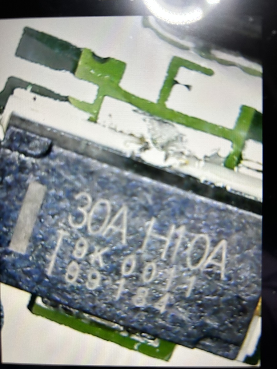

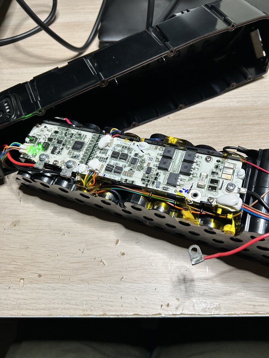

ich habe die magnetischen Ladekontakte an meinem Specialized Akku
kurzgeschlossen und daraufhin lässt es sich nicht mehr laden.  Also BMS
inspiziert:
Darauf befindet sich das im Bild gezeigt Bauteil, bei dem es sich um
eine BMS Sicherung handeln soll.
Diese hat zwischen Pin 1 und 4 80 Ohm (Widerstand der Heizung?)
Zwischen den anderen beiden Pins (beide Sicherungen) messe ich keinen
Durchgang
Ist meine Überlegung richtig und sollte die Sicherung sich nicht
normalerweise „zurückstellen“
Alle weiteren Sicherungen auf dem BMS sind intakt und auch die Zellen
sind alle bei 3,6V.
Sagt wer?
Eine übliche sicherung hat nur 2 Anschlüsse. Und die wneigsten
SMD-Sicherungen, die ich kenne, haben Plastikgehäuse.
> sollte die Sicherung sich nicht normalerweise „zurückstellen“
Selbstrückstellende PTC-Sicherungen haben kein Plastikgehäuse, weil sie
durch Erhitzung abschalten. Das wäre wegen der Brandgefahr eher
ungünstig.
> Durchgang
Wo ist da Pin 1 und 4 und die anderen Pins?
Leider sind beide Bilder etwas unbrauchbar, weil bei der Großaufnahme zu
wenig drumrum und bei der Gesamtaufnahme zu viel vom Umfeld und auf
keinem Bild die Größe des Bauteils zu sehen ist.

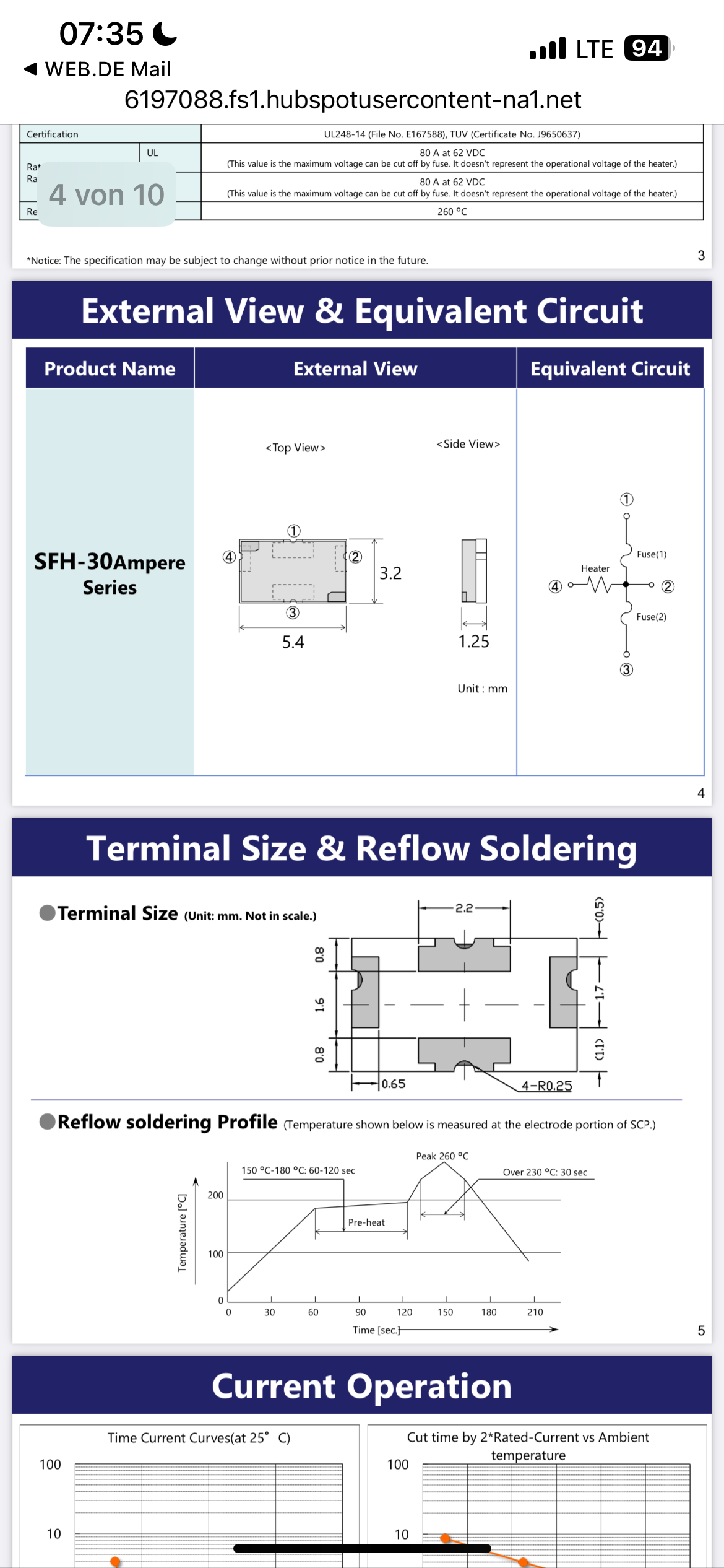

Bei dem was ich gefunden habe soll es eine SCP Sicherung sein, aber die
haben wie du bereits gesagt hast keine 4 Pins.
Ich bin mir nicht sicher was es für ein Teil ist, deshalb auch „Annahme“
Ich lasse mich gerne belehren :)
von H. H. (Gast)
Natürlich hat die Sicherung durch den Kurzschluss ausgelöst, und es ist
keine selbstrückstellende Sicherung. Du brauchst jetzt eine neue
Sicherung.
von Momo (stunni9530)
Ah super vielen Dank, dann werde ich mal eine entsprechende bestellen
und einbauen.
von H. H. (Gast)
von Frank D. (Firma: Spezialeinheit) (feuerstein7)
Wobei die Chancen nicht gut stehen, Specialized hat BMS von BMZ. Wenn
die ausgelöst haben ist das elektrischer Selbstmord. Auch wenn die Akkus
vom BMS getrennt waren, lassen die sich oft nicht mehr aktivieren.

Kann ich die beiden Pins mit einer 30 A Sicherung Brücken für einen
Test?
von H. H. (Gast)
> einen
> Test?
Ja, aber möglichst eine flinke, notfalls mehrere kleinere parallel.
Ich hätte noch eine Frage:
Die 3 Pin Sicherungen sind deutlich verbreiteter als die 4 Pin
Sicherung. Wo geht bei der DS6SA der pin 2 hin?
Bei einer DS6SC sind nur drei Pins und die bekommt man deutlich
schneller.
Oder hat jemand einen link für eine 4 Pin 30 A Sicherung, den ich
übersehen habe
von H. H. (Gast)
Ich würde da nur das Originalteil einbauen.
das Teil ist eingebaut und hat auch wieder Durchgang an den Pins.
Leider lässt sich der Akku weiterhin nicht laden. Eine LED auf dem Board
blinkt beim einschalten und die Spannungsanzeige zeigt 1/5 an.
Hat jemand eine noch Idee?
