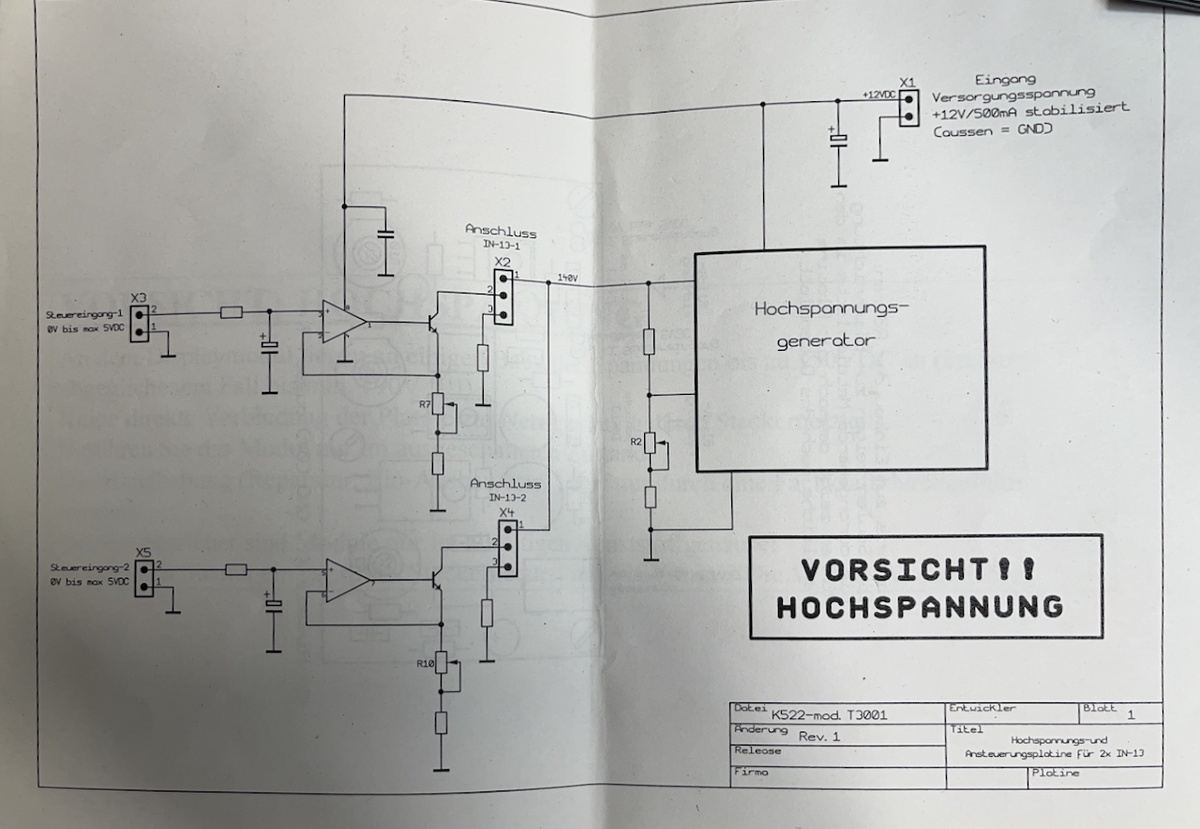

ich habe in der Bastelkiste noch ein Set mit zwei Nixie IN-13 Bar Graph
Röhren (nennt man die so?) gefunden und das Projekt endlich mal
angefangen.
Ich würde diese gerne an den Tape-Out oder Headophone Out meines
Verstärkers anschließen.
Audio Pegel ist allerdings ja Wechselspannung und eher so maximal um die
1V, statt wie in der Schaltung vorgesehen 0-5V.
Könnt ihr mir helfen, wie ich am einfachsten Line an die Schaltung
verbinden kann? Ich habe jetzt schon viel gelesen, mit OP, ohne OP, aber
ich denke wenn man die vorhandene Schaltung mit einplant kann man es
(hoffentlich?) einfach halten.
Für die erste Version gerne was einfaches, "Full Blown" dann für V2 :-)
Danke euch für alle Anregungen!
Foto folgt dann, wenn es funktioniert.
von Harald W. (wilhelms)
Wie verändert sich denn der "Vollausschlag", wenn Du R2, R7,
oder R10 veränderst?
von Zack B. (zack)
Hallo Harald,
das habe ich noch nicht probiert. Muss/sollte ich das Audio Signal am
Eingang erst noch gleichrichten?
von Christoph K. (christoph_k314)
Ja, gleichrichten, ggf etwas Tiefpassen. Denk dran: der Kondensator nach
dem Gleichrichter braucht einen entladewiderstand !
von Carypt C. (carypt)
Ein Audioübertrager-transformator, nf-übertrager, dann gleichrichten.
https://www.reichelt.de/de/de/shop/kategorie/trenntrafos-8879
von Manfred P. (pruckelfred)
Im Schaltplan steht DC am Eingang und da ist ein Elko nach GND. Der ist
ganz klar nicht für ein Audiosignal geeignet, da muß eine Gleichrichtung
vor.
Das schreit nach einem Operationsverstärker als Verstärker und
Gleichrichter, eine fertige Schaltung habe ich nicht im Ärmel.
Suche nach "präzisionsgleichrichter"
von Enrico E. (pussy_brauser)
Bevor man jetzt nach einem Präzisionsgleichrichter sucht, könnte man es
auch erst einmal mit einem vorgeschalteten zweistufigen
Transistorverstärker versuchen.
von Michael B. (laberkopp)
Ach.
Ja, dafür gibt es Gleichrichter.
Zwar folgt die Glimmentladung schnell dem Audiosignal, aber
Gleichrichtung macht das sowieso schwache Lucht gleich 3 x heller.
Du kannst den nehmen
Audio --330nF--+---150k--+------|+\ LM358
               |         |      |  >-----+--150k--+-- LM3915
              22k     +--(------|-/      |        |
               +--1k--+--(-------(--1k2--+        |
               |         |       |              330nF
               |           BAT45 |                |
        GND ---+-----------------+----------------+
ein richtiges VU Meter wird es aber erst wenn du einen rms Gleichrichter
wie AD637 nutzt https://de.aliexpress.com/item/1005004919863557.html
aus https://dse-faq.elektronik-kompendium.de/dse-faq.htm#F.30.2
von Rainer W. (rawi)
Da IST ein Verstärker, geschaltet als spannungsgesteuerte Stromquelle.

von Zack B. (zack)
>                |         |       |              330nF
>                |           BAT45 |                |
Hallo Michael,
ich habe mich mal für den Einstieg für deine Schaltung entschieden, auch
weil ich den LM358 zur Verfügung hatte. Jetzt habe ich zumindest eine
gewissen Ahnung von OPs, danke schon mal für den Anreiz!
Darf ich dir oder natürlich gerne auch die anderen ein paar Frage zum
Verständnis stellen?
- Die 1k und 1k2 Widerstände legen den Verstärkungsfaktor fest, richtig?
In dem Fall 2,2.
- Wofür sind am Eingang die 330nF/22k? Sieht für mich wie ein Hochpass
aus?!
- Wofür sind die 150k am Eingang?
- Dieselbe Frage am Ausgang, wofür 150k und 330nF?
- Was ist die Aufgabe der BAT45 Schottky Diode?
(zumindest ein paar Stichwörter würde mir schon weiterhelfen)
Sorry für die vielen Fragen, aber ich versuche das nachzuvollziehen. Im
folgenden Link gibt es bei "Verstärkung über 1" nur zwei Widerstände,
daher interessiert es mich sehr, was die anderen Bauteile leisten
sollen.
https://praktische-elektronik.dr-k.de/Praktikum/Analog/Operationsverstaerker/Le-Verstaerker.html
Dann kann ich auch nachvollziehen, wie sich Werteänderungen auswirken
würden.
Danke!
> In dem Fall 2,2.
Ja, und bilden einen pull down für den Ausgang damit der unter 0.6V
kommt
> aus?!
Nenneingangsimpedanz und beschneiden des Frequenzbereichs nach unten,
richtig.
Isolation dieses Hochpasses vom bei negativer Spannung also Leiten der
Diode niederohmigen OpAmp Eingangs.
Mittelwertfilter.
Verhindert phase reversal des OpAmps bei negativer Eingangsspannung.
Die Schaltung nutzt die begrenzte slew rate des LM358 zur Begrenzung des
Frequenzbereichs nach oben.
