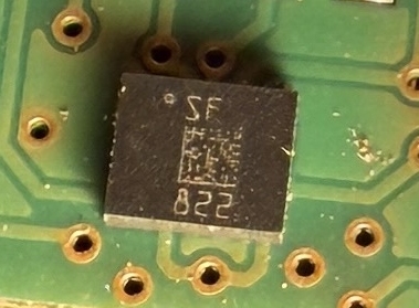

Heute wollte ich unsere Fahrräder klarmachen und mußte feststellen daß
sämtliche CR2032 Zellen in den 4 Sensoren (zwei je Fahrrad) leer waren.
Leider funktionieren die Drehzahlsensoren der Hinterräder auch mit neuer
Batterie nicht (da müßte eine grüne LED blinken). Der Hersteller ist
ratlos und verkauft mir gerne neue Sensoren.
Aber wie kann das sein?
Auf der Platine ist nur das im Bild sichtbare (auf der Rückseite nur die
CR2032). Das große weiße Klötzchen halte ich für eine SMD Sicherung, die
wäre in Ordnung (Durchgang).
Der kleine schwarze ball grid trägt die Bezeichnung SF822, dazu finde
ich nichts im Netz. Ich vermute, daß dies der Sensor ist?
Fremdspeisung vom Netzteil mit bis zu 3,3Volt hilft auch nicht, keine
meßbare Stromaufnahme.
Ist da noch etwas zu retten? Und warum geht so etwas vom STEHEN kaputt?
Der baugleiche Sensor (anders codiert) für die Tretkurbel funktioniert
mit neuer Batterie einwandfrei.....

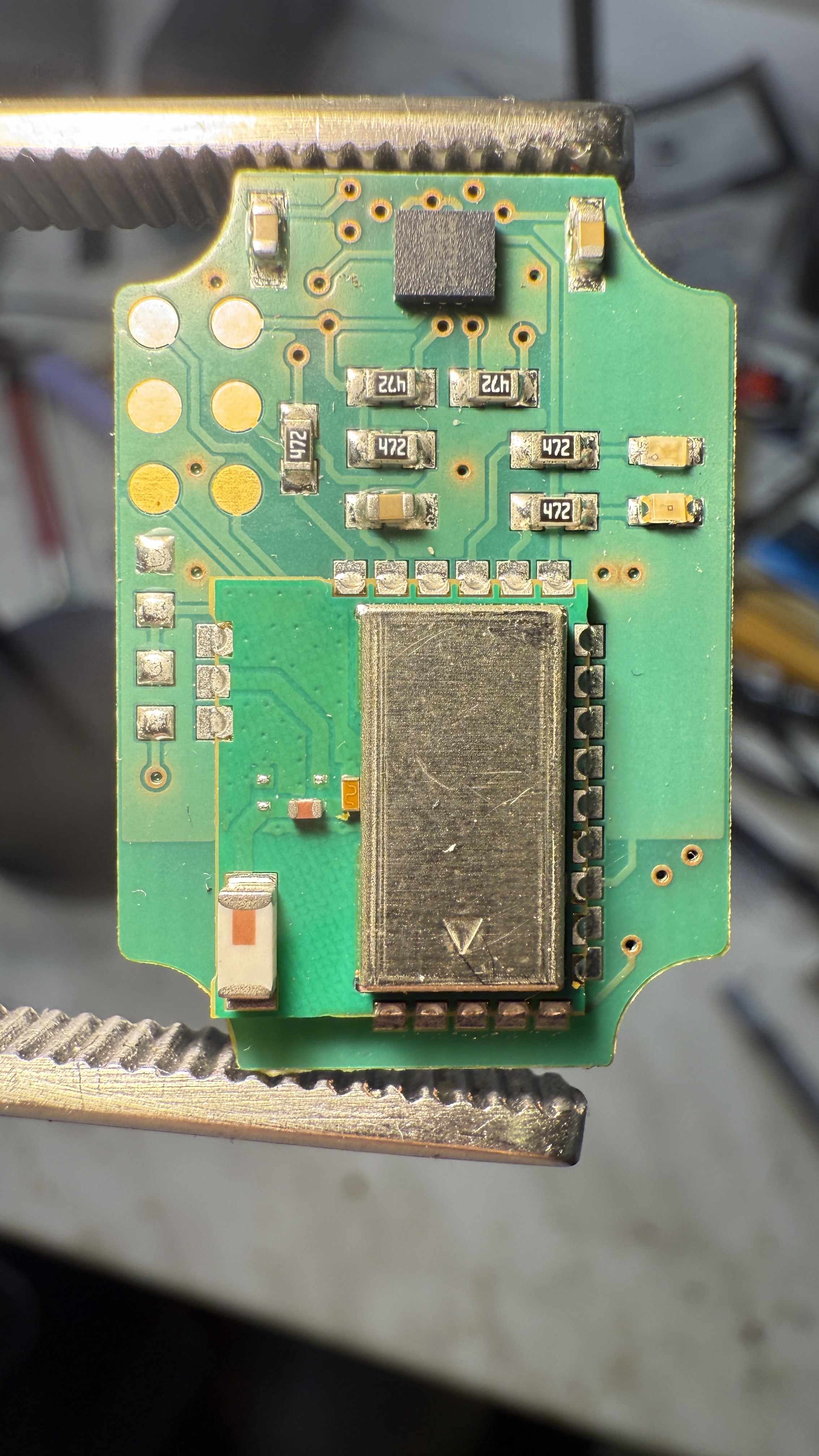

Baugröße?
von Thomas R. (thomasr)
Die Platine mißt 28,6 x 19,3mm. Die CR Zelle paßt hinten gerade so
drauf.
Ist aber eine Antenne.
Antenne? Klar daß die Durchgang hat ;-))
Das Klötzchen ist 3 x 3,5mm
von H. H. (Gast)
https://www.johansontechnology.com/products/antennas/rf-antennas/
Ich denk drüber nach.
Getan. Du musst dich vermessen haben, es ist ein LSM6DSM von ST.
H. H. schrieb:
Dann wäre das ja geklärt, DANKE. (Übertragungsfehler: 3 x 2,5mm, mea
culpa!) Unter dem silbernen Deckelchen wäre dann so etwas wie ein µP mit
Bluetooth?
Ist ja sowieso defekt, könnte man versuchen zu öffnen.
Aber was bringt einen solchen Chip zum Sterben ohne äußere Einwirkung?
Zwei Stück in einem Raum? Und zwei gleiche nebenan ohne Schaden??

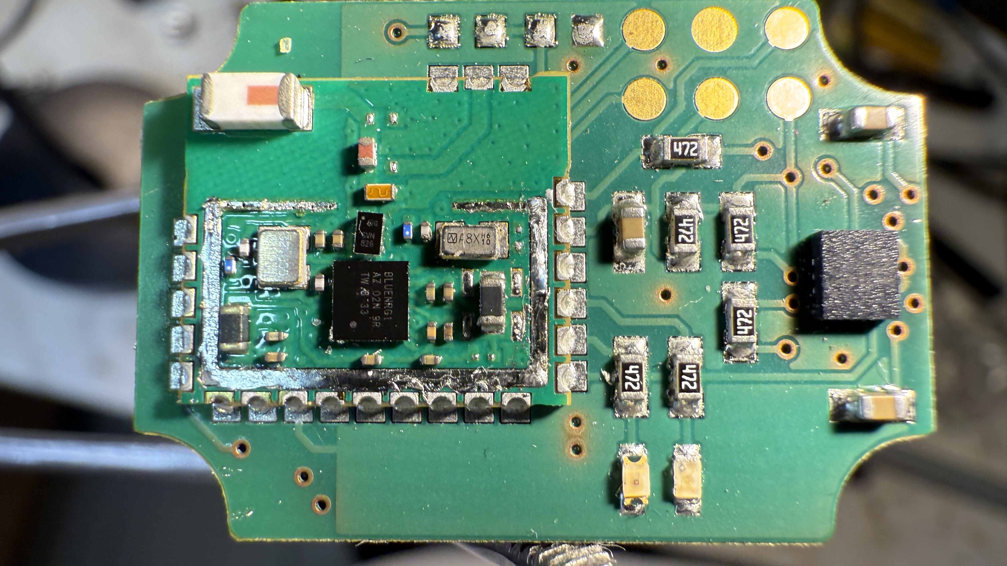

Falls es noch jemanden interessiert: das ist unter dem HF Deckel.
Vermutlich sind einige SMD Bauteile fliegen gegangen, ich war nicht
besonders sanft beim Abziehen des Deckels.
BlueNRG-1 Programmable Bluetooth® LE 5.2 Wireless SoC macht wohl die
ganze Arbeit (wenn er denn funktionieren würde)
von Flip B. (frickelfreak)
zwei der kerkos sehen gebrochen aus, mechanischer Schaden. Klar, die
sind am Rad und damit näher an der strasse als die Tretkurbel.

von Mobile (mobileteser)
Die Lötstellen sehen extrem unsauber aus. Bei vielen Widerständen (472)
schaut es aus als ob das Lötzinn den Bauteil kurzschließt. Ebenso beim
Kondensator ( ohne Aufdruck) neben der aufgelöteten Baugruppe.

Nach dem relativ rüden Abbau des HF Bleches können die Lötstellen schon
seltsam aussehen, immerhin habe ich mit Heißluft nicht gespart.
