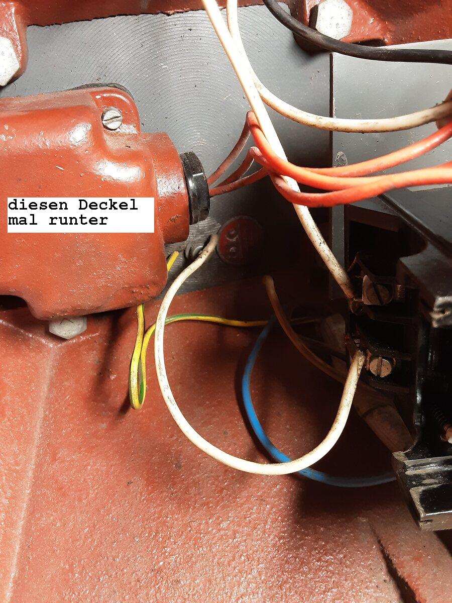

Ich habe einen alten Schleifbock bekommen, welcher ursprünglich mit 400V
Drehstrom gelaufen ist. Diesen möchte ich gerne mit der
Steinmetzschaltung an 230V betreiben. Laut Typenschild ist dies auch
möglich. Um die Schaltung besser kennenzulernen für den Umbau, habe ich
eine Zeichnung angefertig. Hier gibt es Zwei Schalter,der erste ist zum
Anfang auf und der andere zum Anfang zu. Wenn der erste Schalter
geschlossen ist, wird der Magnet eingeschaltet, welcher die 3 Phasen zum
Motor durchleitet. Dabei ist mir aufgefallen, dass der Magnet an den
Schutzleiter ( Gelben Leiter), welcher gleichzeitig an das Gehäuse
angeschlossen ist, angeschlossen ist. Des Weiteren gibt es 3 Phasen.
Wird der Schutzleiter hier als N-Leiter benutzt?
Und wie würde ich den Schleifbock an 230V anschließen?
Anbei ist die Zeichnung der Schaltung, welche hoffentlich verständlich
ist und weitere Bilder der Schaltung.

von Michael B. (laberkopp)
Es kann sein, dass der Schleifbock fest installiert an klassischer
Nullung hing, wo N und PE über dieselbe Leitung, PEN zugeführt wurde.
Heute über Schuko darf auf keinen Fall das Gehäuse an N und PE und N
sind zu trennen. Heute wurde man eh keinen Drehstrommotor ohne
Motorschutzschalter betreiben.
Über einen FU Frequenzumrichter.
Denn im Original an L1,L2,L3 angeschlossen liegen je 400V zwischen L1
und L2 und wenn du dort nun N an L1 und L an L2 anklemmst bekommt der
Motor nur 230V, da nutzt es nichts wenn L3 über den
Steinmetz-Kondensator phasenverschoben auch noch Spannung bekommt, so
160V.
Der Motor wird einfach zu schwach.
von Giovanni (sqrt_minus_eins)
Wenn jetzt der Motor bei 400V in Stern geschaltet ist, dann sollte es
funktionieren.
Motor in Dreieck und einen Kondensator in der richtigen Größe an der
richtigen Position.
zB hier :
https://info.elektro-kahlhorn.de/drehstrommotor-steinmetzschaltung/
Das angesprochene Bild vom Typenschild wäre nicht schlecht.
Die vorgeschlagene Schaltung verstehe ich nicht.
!Benutze NIE den Schutzleiter für irgendwas!

von Ralf X. (ralf0815)
Michael B. schrieb:
> Aus dem Motor kommen nur 3 Kabel. Der wird nicht umschaltbar sein.
Was unter dem roten Deckel zu finden ist, weiss wohl bisher niemand.
Michael B. schrieb:
>> funktionieren.
>> Motor in Dreieck
Und wenn man den roten Deckel (Bild) mal entfernt, was sieht man dann?
> möglich.
Geheim? Bilder sagen mehr als 1000 Worte.
von Lukas (anton_lh)
Viele Dann schonmal. Unter dem roten Deckel befindet sich das
Klemmbrett. Dann werde ich wohl den Schutzleiter und Netralleiter
trennen und die Ein-Aus-Schaltung neu regeln.
> Unter dem roten Deckel befindet sich das Klemmbrett.
Schick. Ist ein Foto davon zu viel verlangt?
Ich würde gerne mal das Typenschild sehen...
Also dass, aus dem auch hervor geht:
> Diesen möchte ich gerne mit der Steinmetzschaltung an 230V betreiben.
> Laut Typenschild ist dies auch möglich.
Auch den Klemmstein unter dem berühmten roten Deckel würde ich gerne
sehen.
Oder auch, falls aus dem Typenschild nicht ersichtlich, die
Nennleistung.
Damit auch auch eine Vorstellung der Grössenordnung der ganzen Maschine
und welcher Einsatz damit beim TE bezweckt ist.
