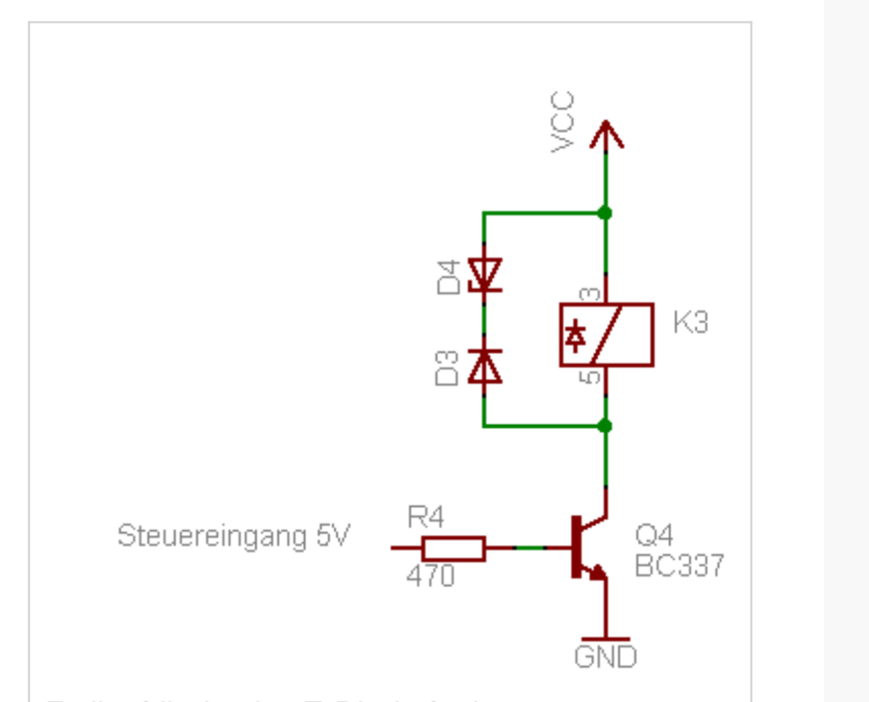

Ich versuche mich kurz zu fassen:
KFZ, +12V bzw ~14V im Betrieb, es geht um den Abgriff der Innenraum
Licht Schaltung. Dieses schaltet ein, da es am Dauerplus und an einem
(ich vermute) PWM gesteuerten Plus Signal hängt (Dimm Funktion). Wenn
die Türen aufgehen, geht das gesteuerte Signal von +12 langsam auf null
-> Licht an.
Logischerweise flattert ein Standard Relais, was ich einfach dazwischen
gehangen habe. Meine Überlegung war angehangene Schaltung mit BC337-40,
GND = das gesteuerte PWM Signal, R4 = 1000 Ohm, Spule Relais hat etwa 80
Ohm, Freilauf und Z Diode (12V). Steuereingang = Vcc = ~12V -14V
Verstärkungsfaktor und Ströme passen, ich weiß nur nicht bei welcher
Potentialdifferenz Basis/Emitter der BC337 schaltet, wenn ein 1k Ohm
davor ist.
Er sollte natürlich möglichst erst bei diff 12V schalten, damit das
Relais nicht wieder flattert.
Hab ich einen Denkfehler?
Liesse sich so etwas einfach mit einem Transistor gesteuerten Relais
(Ali 2€) realisieren?
Danke im Voraus und ein schönes WE
Georg
Deine Schaltung tut rein gar nichts, um die PWM des Licht-Dimmers zu
beheben.
Georg schrieb:
> Wenn die Türen aufgehen, geht das gesteuerte Signal von +12 langsam auf
> null -> Licht an.
Offenbar soll bei 12V das Relais aus sein
     +12V     +12V
     47uF      |
       |       |E
--|<|--+--1k--|< PNP BC327
 1N4148        |
          _|_      |
   1N4148 /_\    Relais
         Masse   Masse
Aber die Schaltung ist auch nicht perfekt, Störungen in den +12V können
zu Fehlfunktion führen, auch einer Art des Flatterns da eine Hysterese
fehlt.
Besser wäre eine massebezogene  Schaltung mit MonoFlop und
Schmitt-Trigger Eingang. Bevor man sich aber dazu Gedanken macht, sollte
man wissen ob das Relais gleich bei Beginn des Abdimmens ausschalten
soll oder erst am Ende.

Dann nimm einen MOSFET und gut is
         +12V +12V
          _|_  |
     ZD12'/_\  |
           |   |S
 PWM --1k--+--|I IRF4905
       |      (X) Lampen
     Masse   Masse
der ist schnell genug. Ja, kurzschlusssicher ist die Schaltung nicht.

von Georg (schorschel)
Vielen vielen Dank in die Runde! Insbesondere an Michael/laberkopp! Es
funktioniert astrein, ich hab es gestern getestet. Allerdings hab ich es
nur mit einer Last von ~0,5A bisher getestet. Ich habe aber natürlich
noch ein paar Fragen:

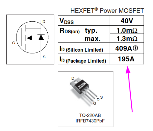

- Ich sehe diese dünnen Beinchen des MOSFET und denke „ok, dauerhaft
10A.. naja“. Lassen sich 2 Stück davon einfach parallel betreiben und
macht das Sinn? Oder ist aufgrund von zb FertigubgsToleranzen das dann
sinnlos?
> 10A.. naja“.
Das ist noch "gar nichts". Schau dir den mal an:
https://www.infineon.com/dgdl/Infineon-IRFB7430-DataSheet-v01_01-EN.pdf
Und das sagt eine große Markenfirma, nicht Ching-chang-chon auf
Aliexpress.
> Ist Kühlung ein muss?
Probiere es aus! Vermutlich nicht nötig, denn der IRF4905 hat maximal
0,02Ω (bei Zimmertemperatur). Das ergibt bei 5A maximal 0,5 Watt. Um
diese Leistung abzuführen genügt in der Regel die Oberfläche des
Bauteils, sofern da ein bisschen Luft ran kommt.

von Michael B. (laberkopp)
Sherlock 🕵🏽‍♂️ schrieb:
> Probiere es aus!
Und wenn die Probe ergibt, dass er einen Kühlkörper braucht, erkennt man
es daran, dass man danach einen neuen MOSFET braucht weil der alte
kaputt ist ?
Hanebüchener Vorschlag.
Man kann rechnen, wenn man sich sicher ist dass der MOSFET ein Original
und keine Fälschung ist (und richtig, so am 1W braucht TO220 ein
zumindest kleineres Kühlblech, ab 5W eher einen Kühlkörper), oder erst
mal einen grossen Kühlkörper dranbauen, den man hinterher verkleinert.
Aber umgekehrt ist doof.
Na ja, das war International Rectifier mit den hochgelogenen
Stromangaben. Infineon hat nur nichts dran geändert.
Silicon limited ist sowieso überflüssig, und Package nur wenn unter
Wasser bei 20 GradC. 1/10 davon ist da schon ein sinnvollerer Grenzwert.
