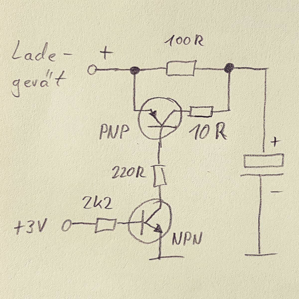

Ich habe einen Ladewiderstand (Größenordnung 50-100R) für einen Supercap
(5.5V, Ladespannung ca. 4V) und möchte den in gewissen Betriebszuständen
überbrücken bzw. einen anderen Wert parallelschalten. Welche Schaltung
hat für sowas den geringstmöglichen Ruhestromverbrauch bzw. Leckstrom?
Natürlich habe ich an ein Relais gedacht, aber die haben leider einen
viel zu hohen Verbrauch im geschalteten Zustand, da habe ich auch nur so
1-2mA@3V "übrig".

von Marcel V. (mavin)
Soll der parallel geschaltete Widerstandswert zum Laden, oder zum
Entladen verwendet werden?
von Luky S. (luky)
Zum laden, ich muss den "normalen" Ladewiderstand verringern können,
wenns mal schnell gehen soll.
Du kannst den NPN-Transistor mit 1,2mA ansteuern, um den Ladestrom zu
erhöhen.
