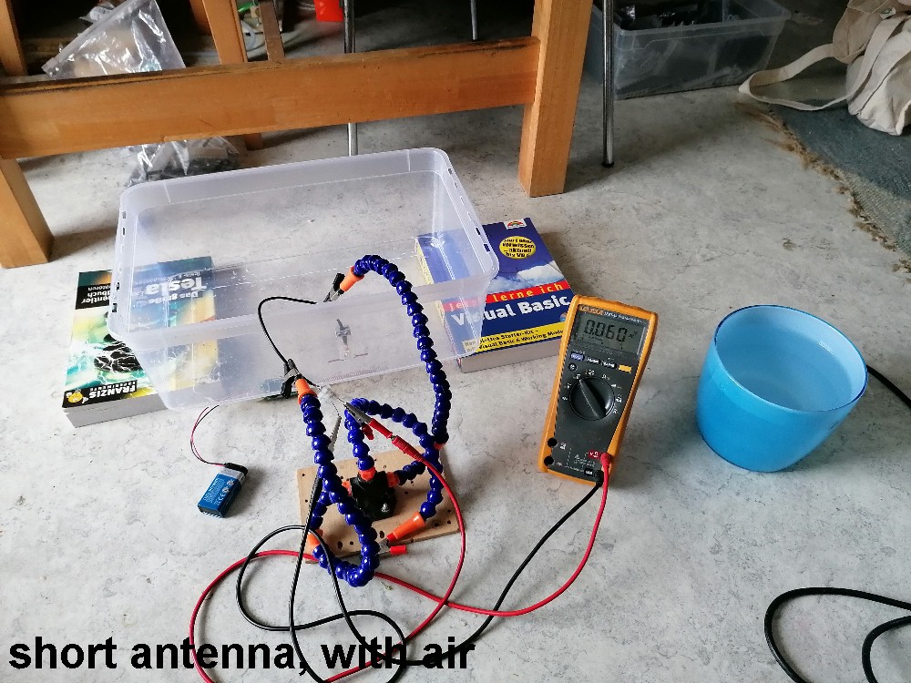

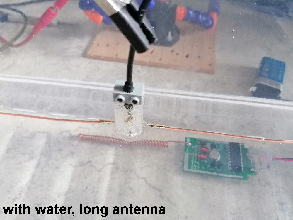

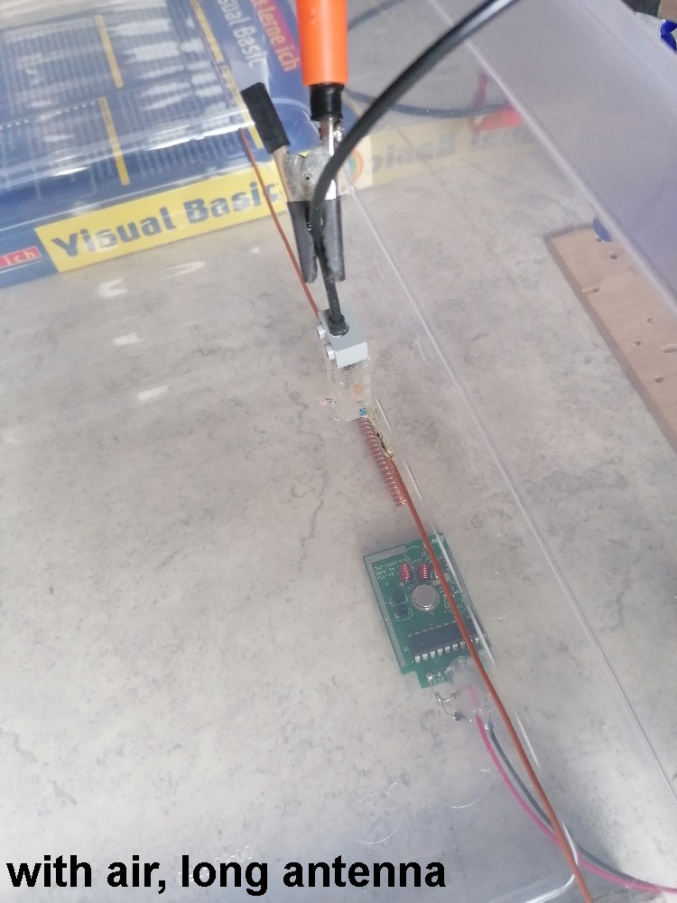

Ich mache hier einmal einen separaten Beitrag auf, um nicht meinen
Physikprojektefaden zu belasten. Ich möchte ja einige Versuche zum
Hertzschen Dipol durchführen, u.a. den Bau eines stärkeren 433 MHz
Senders und dann die jeweiligen Empfangsantenne für Luft (lambda/2 =
34.5 cm) bzw. Wasser (lambda/2 = 3.8 cm).

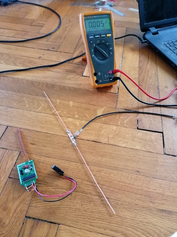

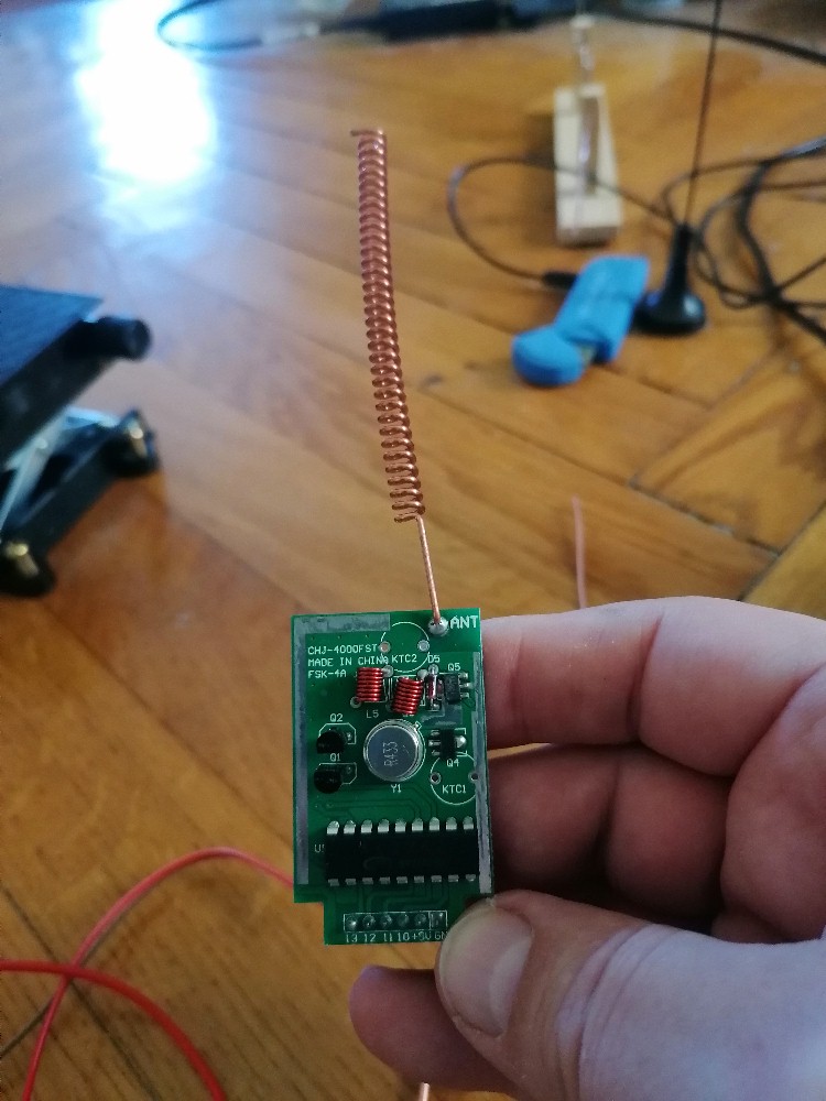

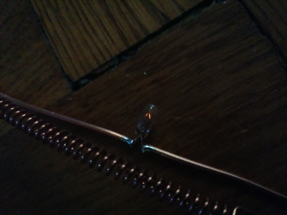

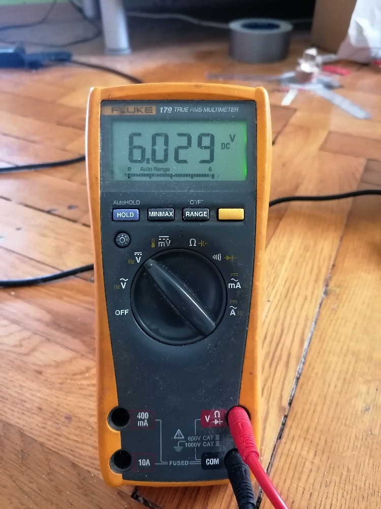

Mit einem kommerziellen 433 MHz Sender
(https://de.aliexpress.com/item/1005004448323221.html) habe ich bereits
meine Miniaturglühbirne (6V/40mA) zum Leuchten gebracht, wenn ich den
Sender auf 1-2 cm der Stabantenne näherte.

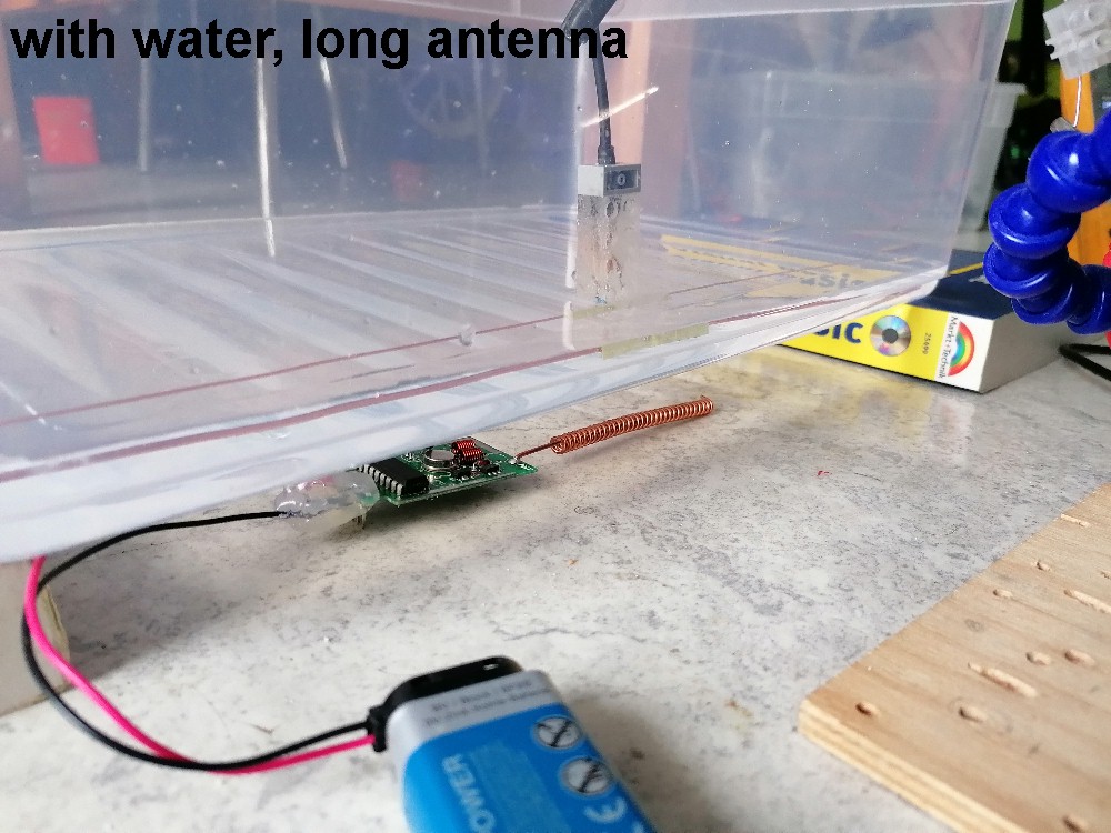

Für das Experiment benötige ich aber einen deutlich stärkeren Sender,
denn sonst werde ich die Radiowellen mit der Antenne unter Wasser wohl

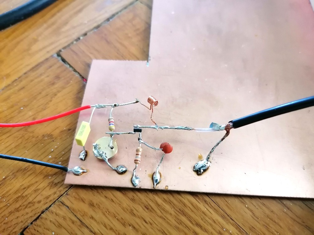

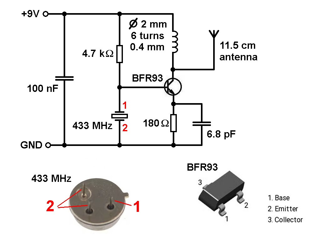

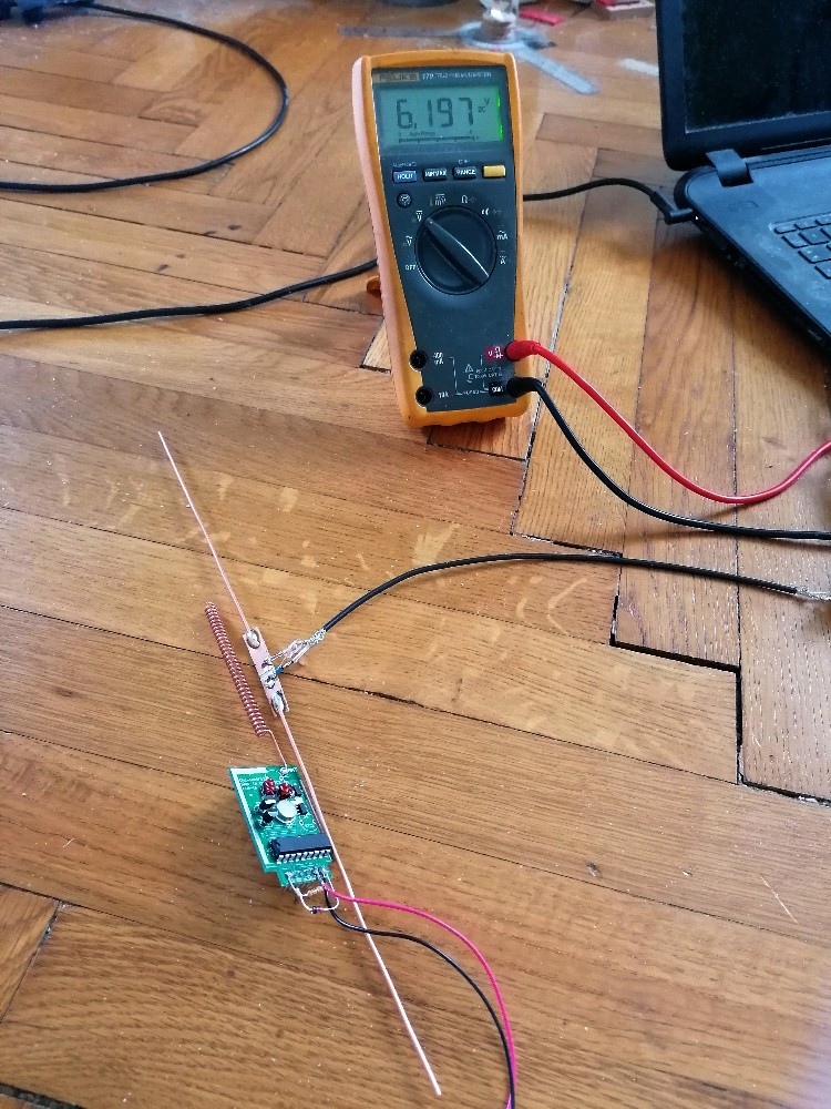

nicht detektieren können. Daher habe ich einen 433 MHz Oszillator
gebastelt nach folgender Vorlage:
https://www.youtube.com/watch?v=YSrp4l74yvE

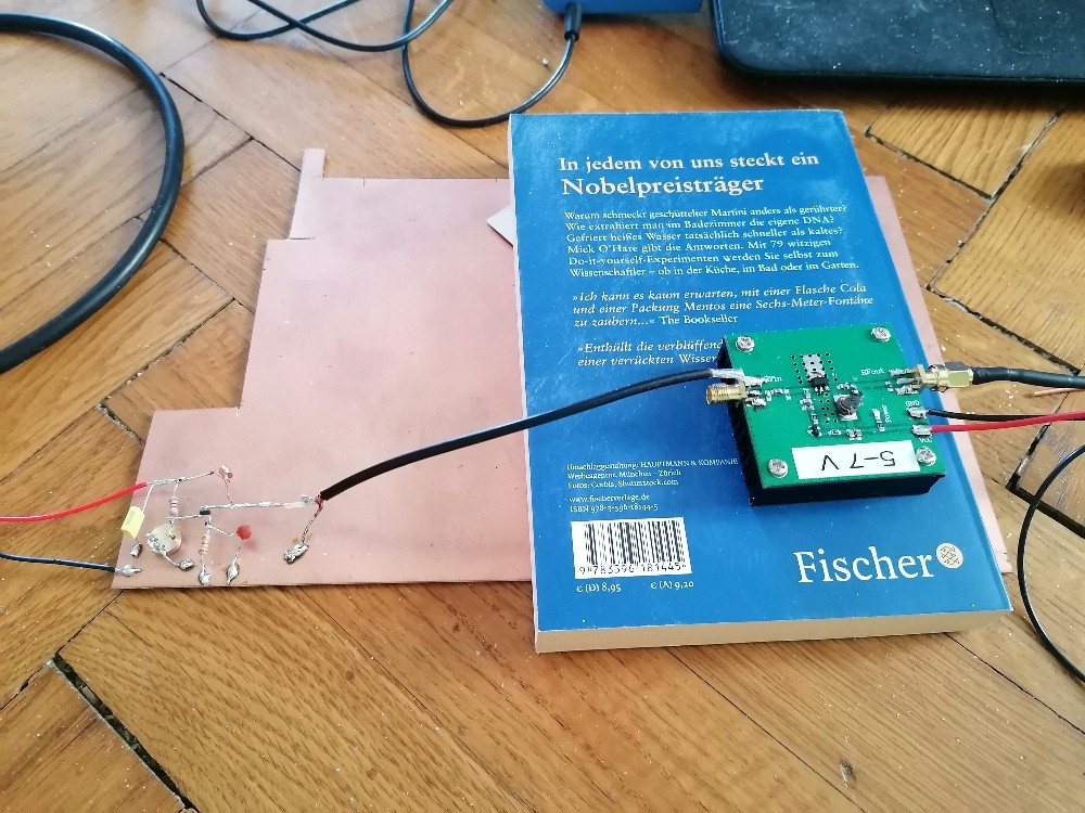

Dieser funktioniert mit der empfohlenen 11.4 cm langen Antenne nur
bedingt und zwar empfange ich mit SDRSharp nur dann ein Signal, wenn ich
mit meiner Hand die Antenne berühre.
Hat diesbezüglich vielleicht jemand von den Funkern eine Erklärung für
mich? Danke im voraus...

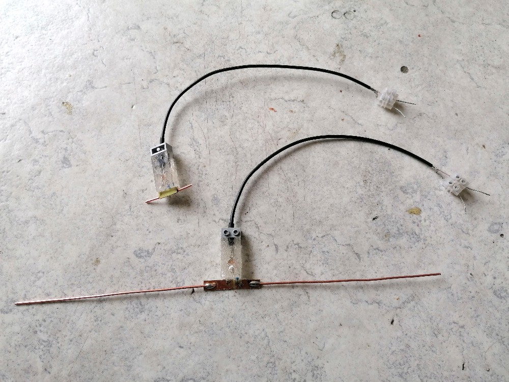

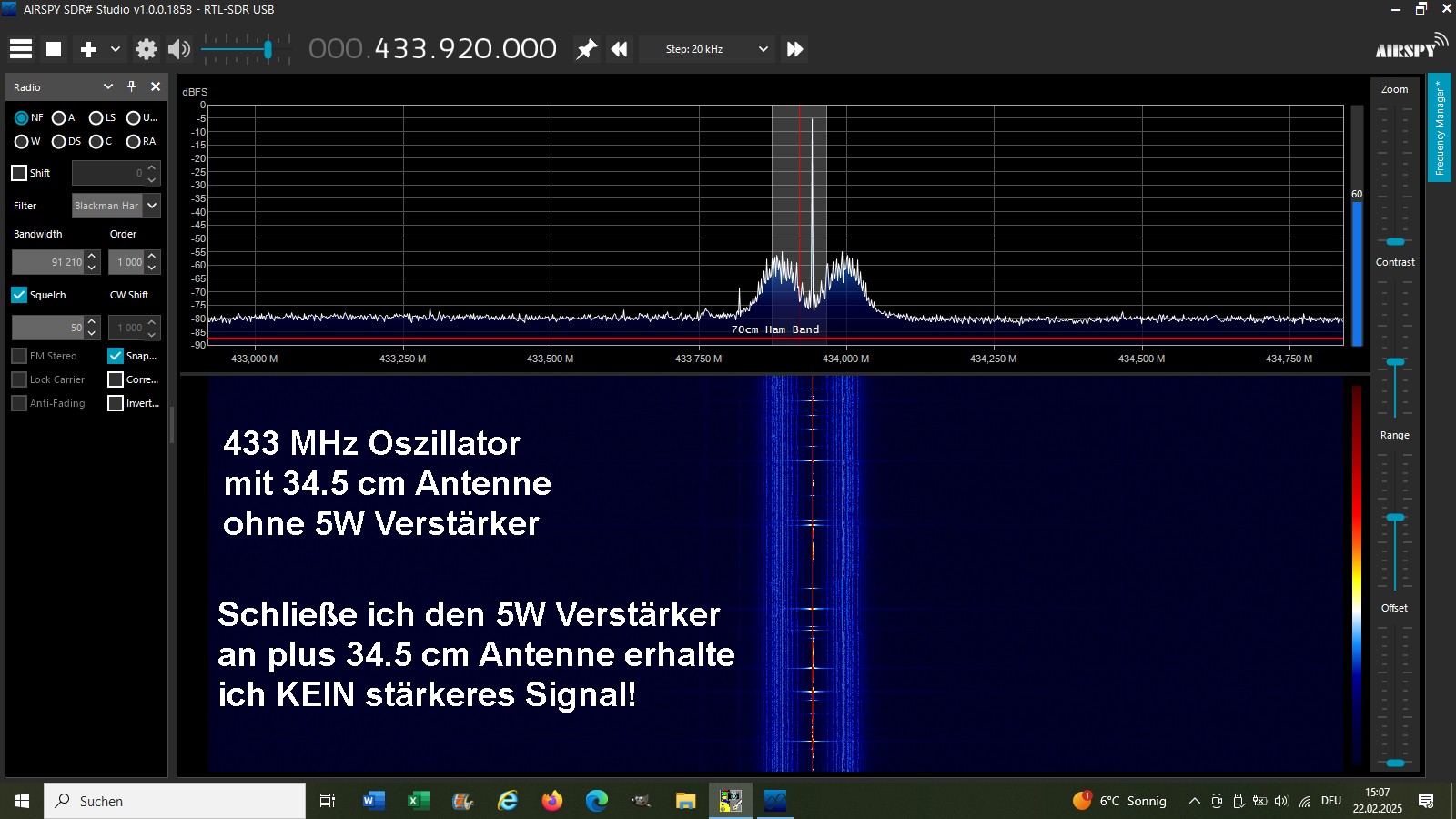

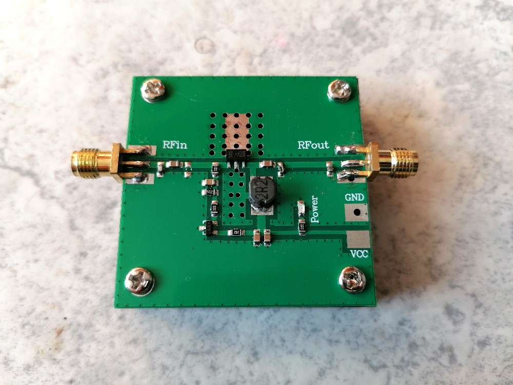

Nun gut, ich habe mich aber dann nicht davon abhalten lassen, den 433
Oszillator an meinen 5W 433 MHz Verstärker
(https://de.aliexpress.com/item/1005006712020118.html) anzuschließen.
Die 34.5 cm lange Sendeantenne habe ich mir wieder selbst gebastelt.

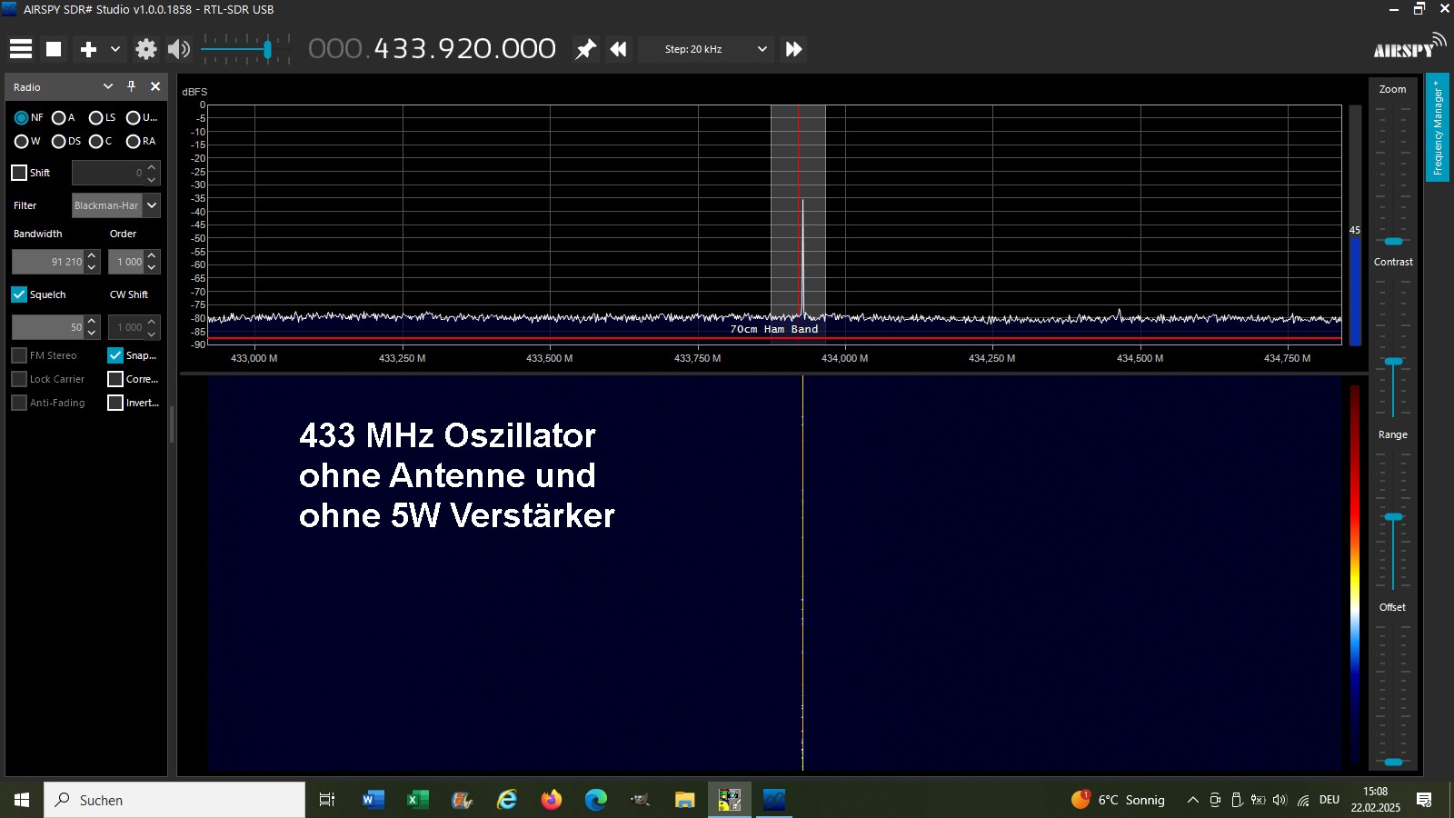

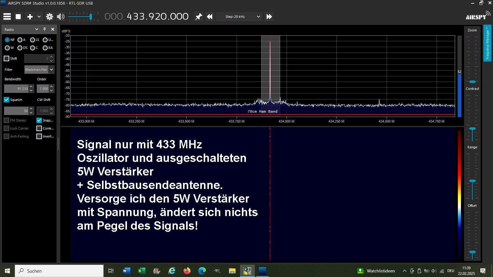

Nun aber zum Problem: Versorge ich den 5W Verstärker noch nicht mit
Spannung erhalte ich mit SDRSharp ein sehr schönes Signal bei 433.9 MHz.
Drehe ich aber dann die Spannung am Verstärker hoch, ändert sich
eigentlich absolut nichts am Pegel des Signals. Dies müsste doch um sehr
viel anwachsen mMn, selbst wenn der Verstärker keine 5W bringt.

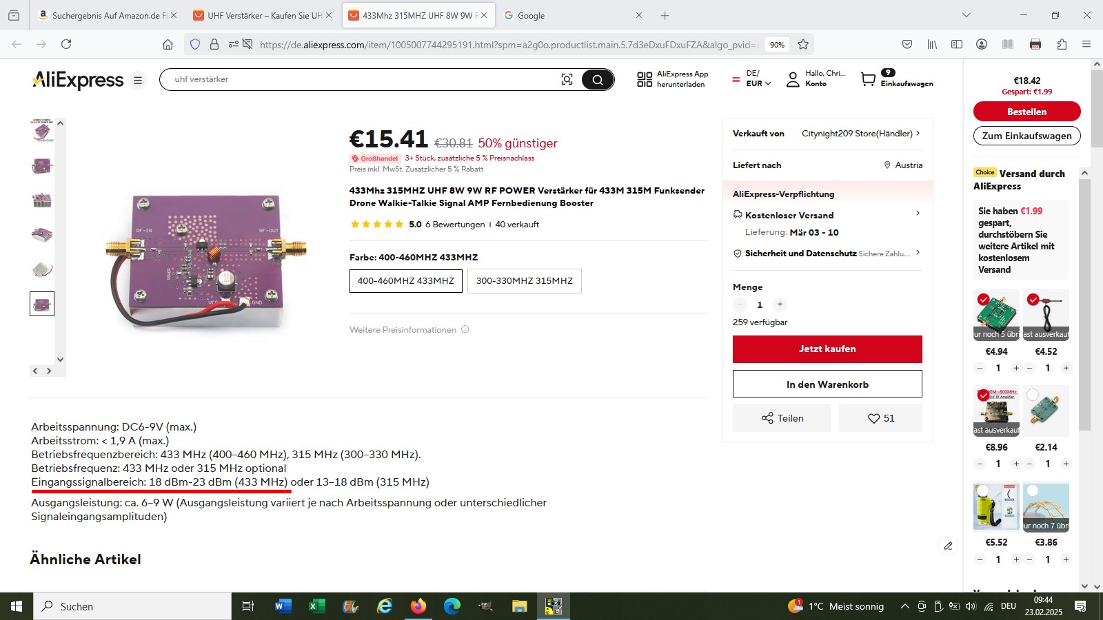

Meine Frage: Ist dieser defekt oder gibt es eine andere Ursache? Wäre
für jeden Hinweis bzw. Tipp dankbar ;-)

Die Ausgangsleistung deines Selbstbausenders ist vermutlich viel zu
klein für den Verstärker. Um den Verstärker zu testen wäre ein VNA nicht
verkehrt. Ich würde tatsächlich einfach ein günstiges Baofeng Funkgerät
für 30 Euro kaufen, welches dir schon die 5W liefert. Dein Eigenbau wird
vermutlich bezüglich Oberwellen auch nicht so gut sein und ev. Störungen
verursachen (Baofeng ist auch nicht toll, aber sicherlich besser). :)

Verstehe ich das richtig, du willst die 433MHz unter Wasser detektieren?
...und das mit einem Lambda/2 Dipol?
Das haut mich wech.
Du weißt aber, daß zur Kommunikation unter Wasser Längstwellen benutzt
werden und Frequenzen im UHF-Bereich keinerlei Chancen haben ins Wasser
einzudringen.
Ganz zu schweigen von den elektr. Eigenschaften eines Dipols unter
Wasser.
tzzz tzzz Ideen gibt es....

Benötigt der 5W Verstärker eine gewisse Mindesteingangsleistung? Ich
dachte (halt naiv), dass er einfach immer die Eingangsleistung um einen
gewissen Faktor verstärkt...

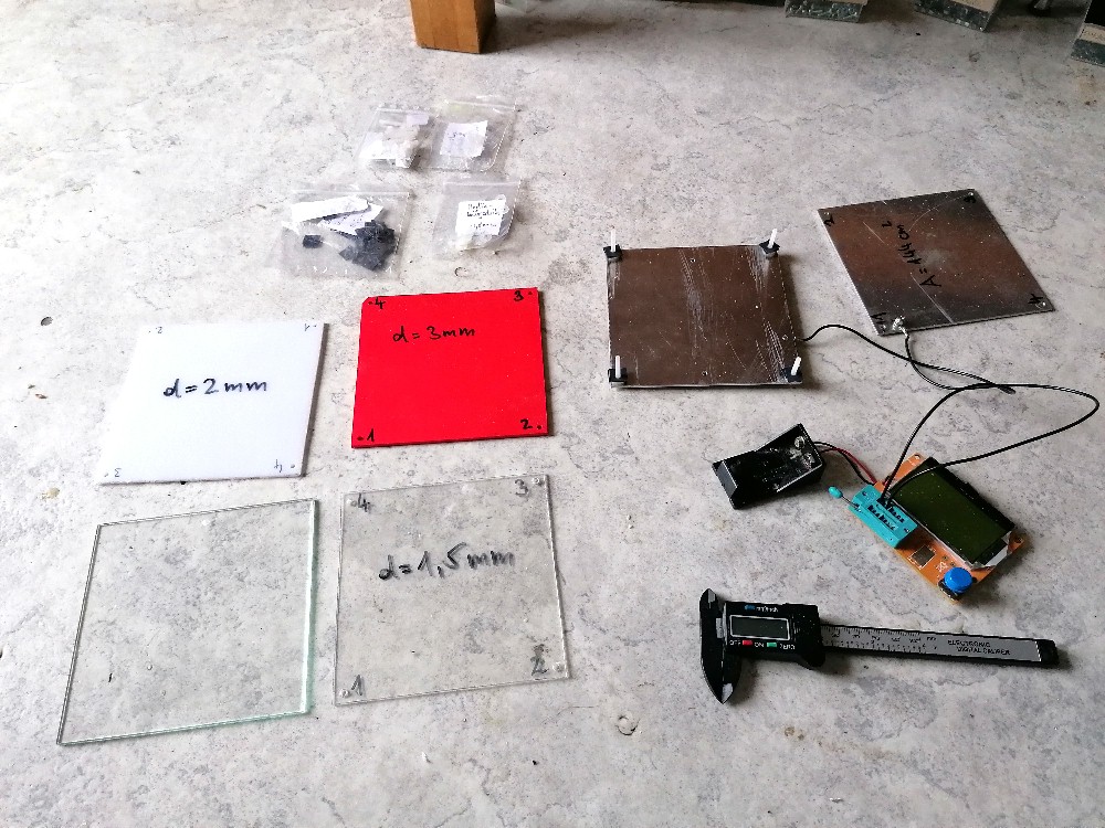

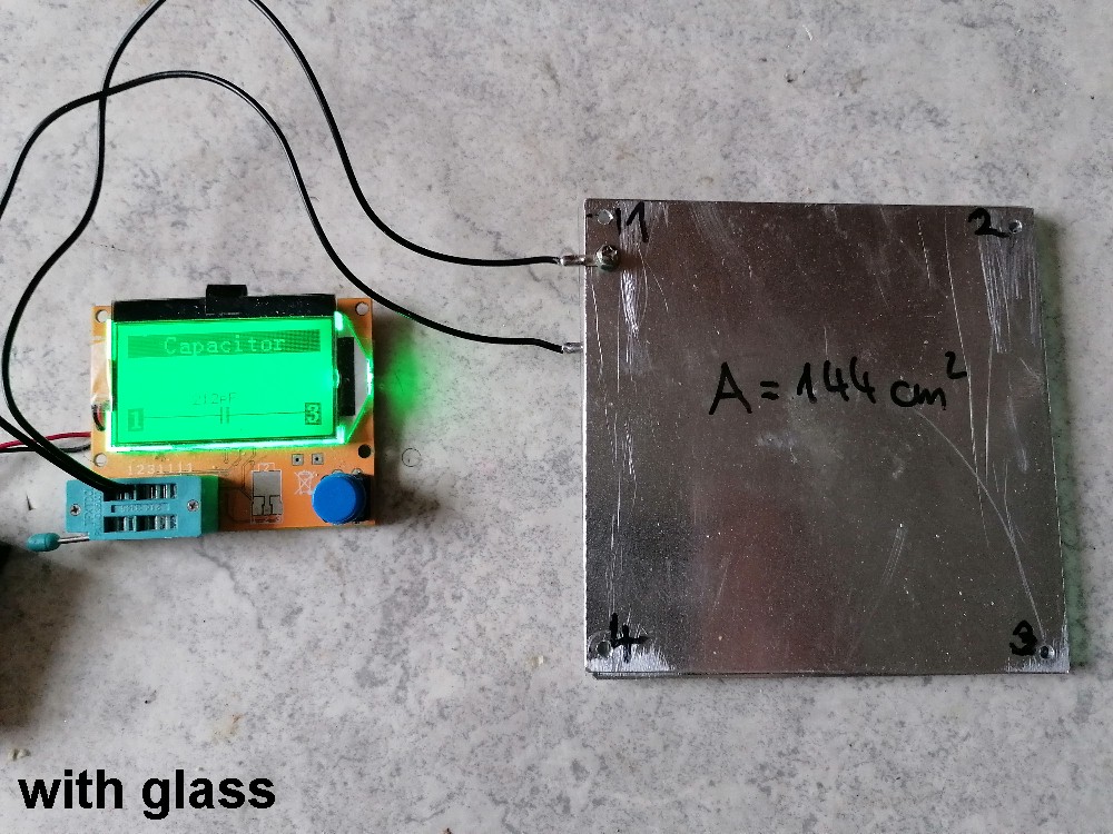

von Christoph E. (stoppi)
Vielen Dank einmal für eure Kommentare. Zum Thema Recht&Ordnung: Mir ist
schon bewusst, dass ich gewisse Gesetze einhalten muss. Möchte ja auch
keine Probleme mit Behörden bekommen. Ich würde den Sender wenn auch nur
ganz kurz (1 min) betreiben, um eben die Dielektrizitätskonstante von
Wasser für Radiowellen zu bestimmen. Das wäre dann auch der ganze Sinn
meines Experiments. Und zudem wollte ich mich auch ein wenig mit
Antennen und MHz-Oszillatoren beschäftigen.
Mein 5W Verstärker scheint überhaupt keinerlei Wirkung zu besitzen. Das
empfangene Signal meines 433 MHz-Oszillators OHNE Antenne und OHNE 5W
Verstärker beträgt rund -35 dB. Mit meiner Selbstbauantenne am
Oszillator angeschlossen und OHNE 5W Verstärker steigt es auf -5 dB.
Also scheint einmal die Antenne zu funktionieren.
Schließe ich nun aber den 5W Verstärker an so nimmt die Signalstärke
überhaupt nicht zu. Ich hätte zumindest einen Zugewinn um z.B. 20 dB
erwartet, unabhängig von der Signalstärke meines Oszillators. Entweder
ist er defekt (Anm.: Auf Amazon gibt es zum Teil sehr negative
Bewertungen und es wird zum Teil auch von nicht funktionierenden
Verstärkern gesprochen) oder er braucht wie Jonny angemerkt hat eine
bestimmte Mindesteingangsleistung.
Ich habe aber sonst keinen stärkeren Oszillator mit 400-500 MHz um den
Verstärker zu testen.
Bin für jeden Hinweis oder Kommentar dankbar...
von Helmut -. (dc3yc)
Christoph E. schrieb:
> Entweder
Wahrscheinlich hast du ihn kaputtgemacht. Hast du ihn mal ohne Last
(Antenne) betrieben oder deine Antenne (die bei deinen Abmessungen nie
und nimmer auf 433Hz in Resonanz sein kann) ins Wasser gesteckt? Sowas
mag solch ein Verstärker ohne Schutzschaltung überhaupt nicht und
quittiert das mit einer homöopathischen Menge weißen Rauchs. Eine
Mindesteingangsleistung wird er nicht brauchen, aber bei zu kleiner
Eingangsleistung wird er nicht die volle Verstärkung erreichen. Aber da
wir nicht wissen, was der schlaue Chinese da verbaut hat, kann man auch
nichts Abschliessendes sagen.

Jetzt wo du fragst, werde ich selber nachdenklich. Rein theoretisch
sollte ein idealer Verstärker immer um einen bestimmten Faktor
verstärken.  Interessant wäre natürlich auch die Schaltung des
Verstärkers um mehr sagen zu können. Am Ausgang sollte man jedoch immer
auch darauf achten, dass man mit ungefähr 50 Ohm abschließt (keinesfalls
ohne Antenne). Ansonsten wird viel Leistung reflektiert, wodurch der
Transistor überhitzen kann...

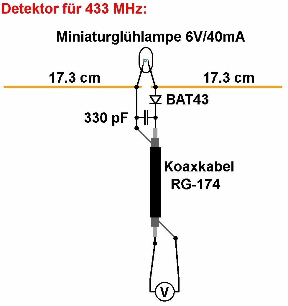

Mit 50 ohm Abschluss ist der Wellenwiderstand gemeint, oder?

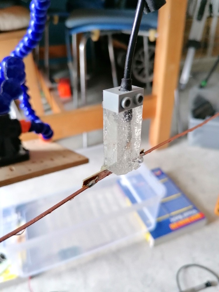

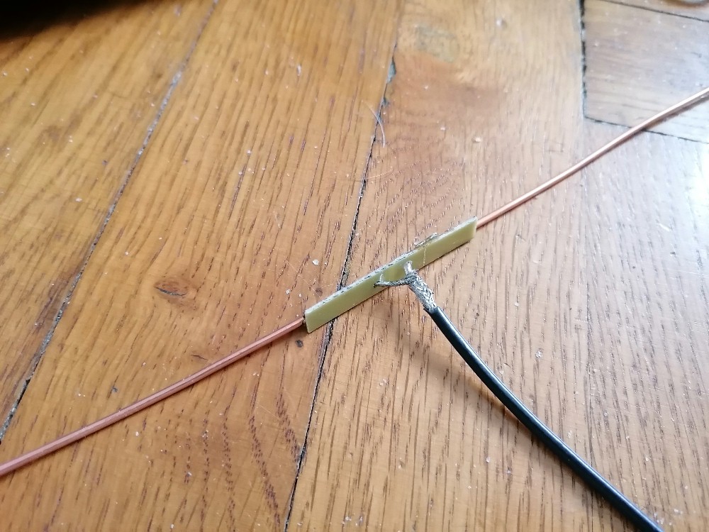

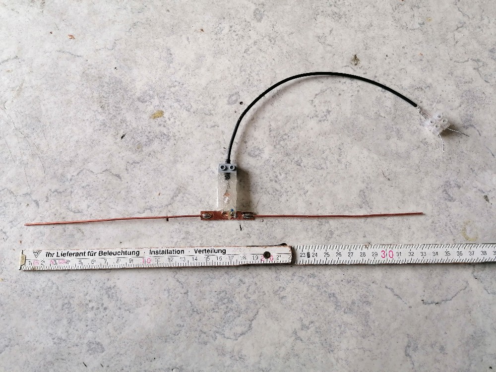

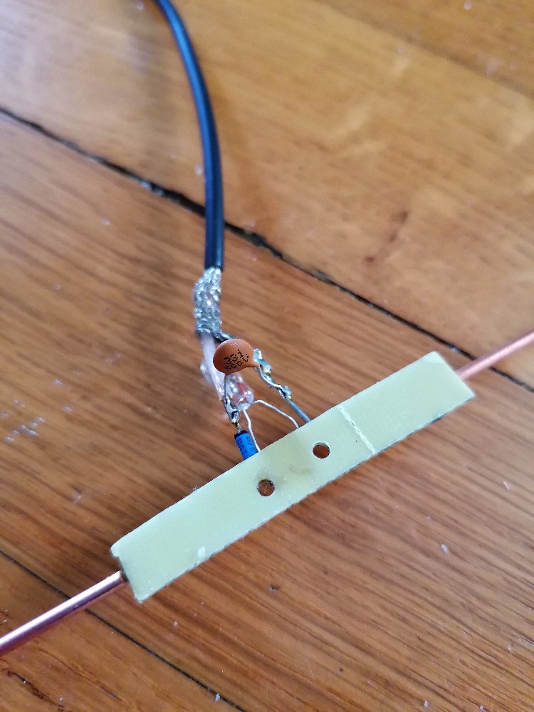

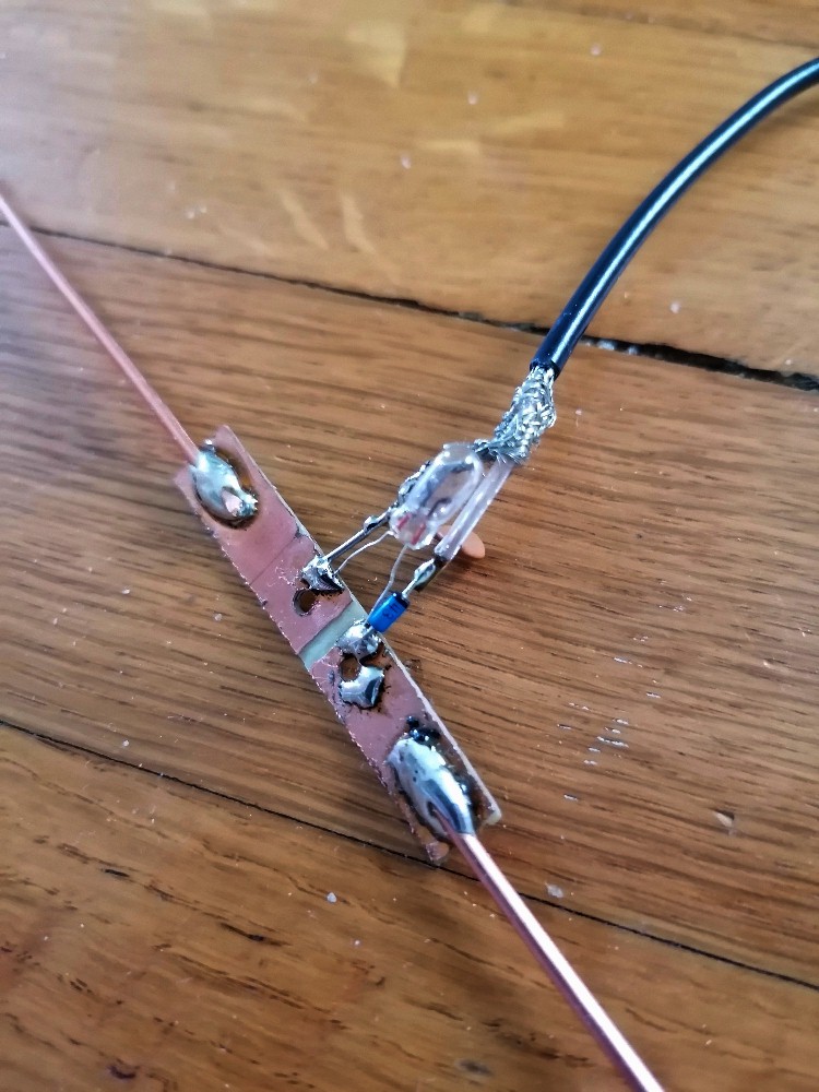

@Helmut: Warum denkst du, dass meine Antenne nicht für 433 MHz passen
könnte? Bei 433 MHz beträgt die Wellenlänge an Luft ca. 69 cm. Ich habe
jetzt 2 dicke Kupferdrähte mit je lambda/4 = 17.3 cm Länge an das Ende
eines RG174 Kabels gelötet. Also ein 17,3 cm Stück an die Seele und
eines an den Aussenleiter (Masse). War dies etwa komplett falsch?
Ich muss aber sagen, ich bin bzgl. Funk und Antennen total blank, aber
das habt ihr bestimmt schon mitbekommen ;-)
von Rainer W. (rawi)
> einzudringen.
Die Chancen für UHF sind nicht schlechter als für VLF. Es gelten die
gleichen physikalischen Gesetze. Einzig die Wellenlänge ist bei UHF
kürzer ;-)
> Ich habe jetzt 2 dicke Kupferdrähte mit je lambda/4 = 17.3 cm Länge an
> das Ende eines RG174 Kabels gelötet. Also ein 17,3 cm Stück an die Seele
> und eines an den Aussenleiter (Masse). War dies etwa komplett falsch?
Ein Dipol ist eine symmetische Antenne, Koaxkabel ist asymmetrisch. Du
brauchst einen Balun dazwischen. Außerdem passen die Impedanzen von
Dipol und Koaxkabel nicht zueinander, so dass du am Einspeisepunkt
deutliche Reflektionen bekommst. Wenn du Pech hast, nimmt dir der
Verstärker die reflektierte Leistung übel. Du brauchst einen
Transformator dazwischen.

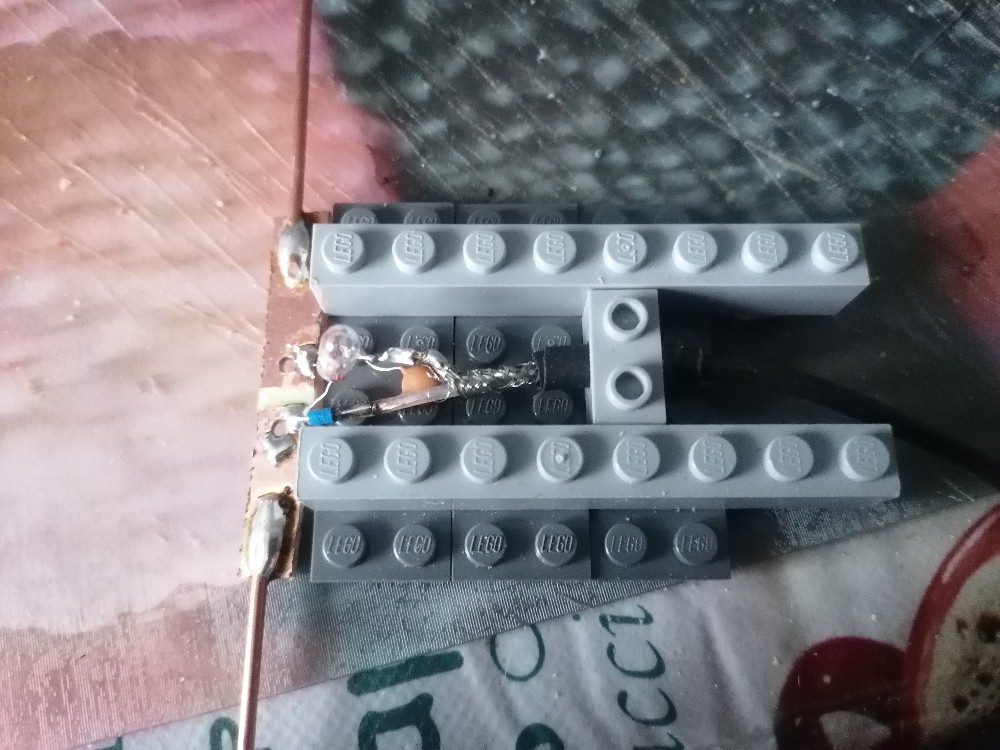

Da sind erstmal zwei Sachen: die Anpassung der symmetrischen Antenne an
die 50Ohm unsymmetrisch des Koaxkabels führen wegen der Unsymmetrie zu
Mantelwellen auf dem Kabel, was schon mal den Sender zerschiessen kann.
Und zweitens musst du den Verkürzungsfaktor des Drahtes in Luft mit
einrechnen. Der wird so bei 0.95 sein. Ein billiger (100Euro) VNA ist
bei solchen Versuchen Gold wert. Zur Symmetrierung kann man übrigens 4-5
Windungen des Kabels durch einen passenden Ferritring führen. Ach, und
dein RG174 hat bei 433MHz auch schon mal eine gewisse Dämpfung. Mehr als
ein paar wenige Meter solltest du da nicht verwenden.

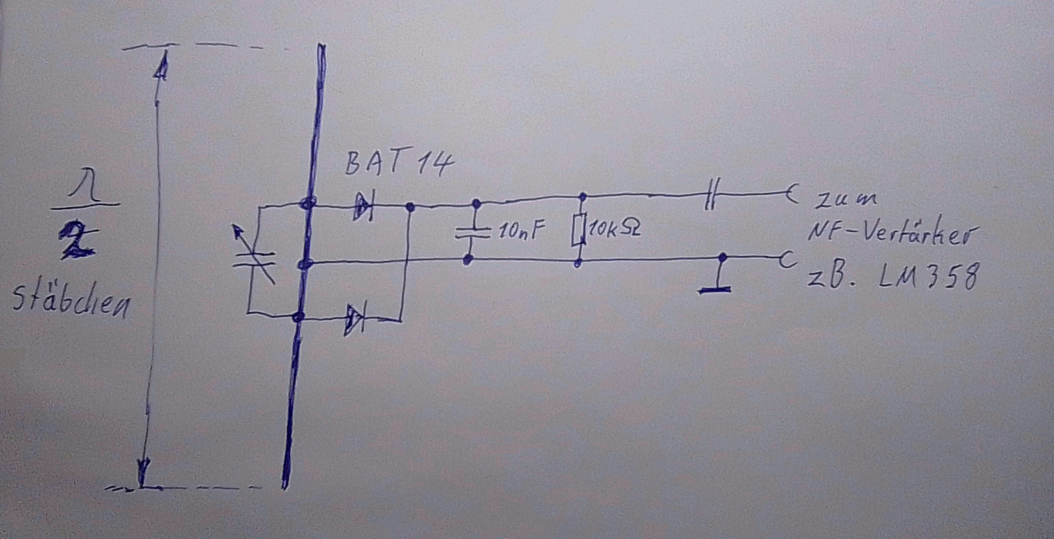

Große auswirkung hat, ob deine Antennen auch in Resonanz sind.
Abgleichmöglichkeiten mit Trimmkondensatoren wären hilfreich.
Das detektieren durch gleichrichten und anzeigen mit einen
empfindlichen Anzeige-Instrument 50µA funktioniert besser
als mit Glühlämpchen. Das geht dann schon mal 1m weit.
Der nächste Schritt ist dann vielleicht ein einstufiger
Empfangsverstärker um noch weiter zu kommen.
von Günter L. (Firma: Privat) (guenter_l)
Auf deinen Bildern, zweite Reihe, erstes Bild sieht
man, daß bei deiner Verschaltung die Drähte ziemlich
Lang sind. Zum Beispiel vom Transistor-Kollektor ins
Koaxkabel. Bei so hohen Frequenzen sind das nicht mehr
zu vernachlässigende Induktivitäten.
Vielen Dank für eure Bemerkungen.
@Günter: Ja, du hast recht, meine gelötete Schaltung ist bei weitem noch
nicht ideal.

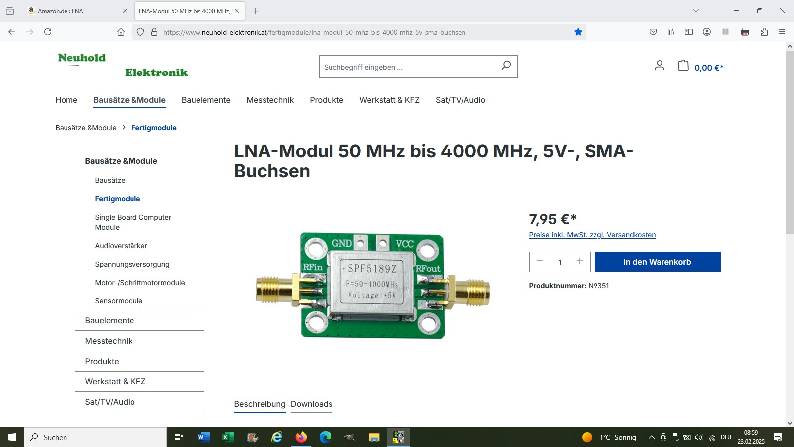

Eine Frage an die Spezialisten: Taugt ein solches LNA-Modul
(https://www.neuhold-elektronik.at/fertigmodule/lna-modul-50-mhz-bis-4000-mhz-5v-sma-buchsen)
für die Verstärkung vor der Sendeantenne? Liefert halt nur 0.1 W.
Oder ist ein solches Modul ausschließlich für die Verstärkung im
Empfängerpfad gedacht?

Jetzt habe ich mich noch auf Aliexpress weiter umgeschaut und u.a.
diesen 8W Verstärker entdeckt:
https://de.aliexpress.com/item/1005007716078574.html
Bei diesem steht aber in der Beschreibung: Eingangssignalbereich: 18
dBm-23 dBm (433 MHz).
Das würde aber bedeuten, dass wie Jonny es schon erwähnt hat dieser eine
gewisse Mindesteingangsleistung benötigt, oder?

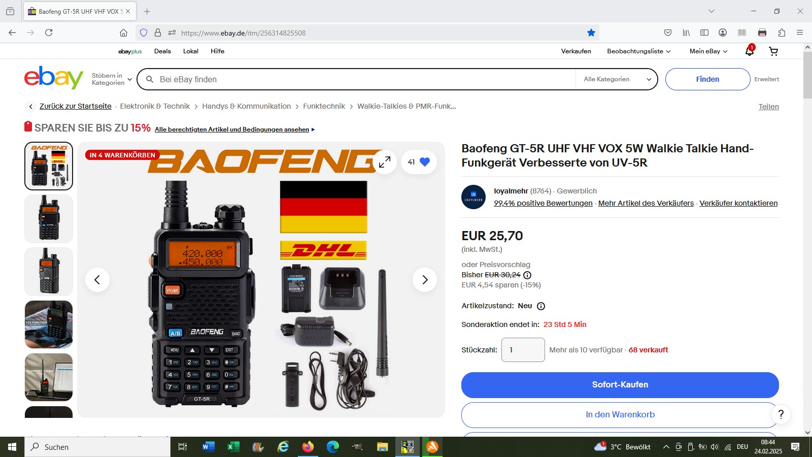

Habe mir jetzt dieses Handfunkgerät von Baoeng gekauft:
https://www.ebay.de/itm/256314825508
Das kommt mir in etwa so "teuer" wie zwei Leistungsverstärker auf
Aliexpress und ich vermeide eben weitestgehend unerwünschte Störungen in
anderen Frequenzbereichen. Und ich hoffe zudem, dass ein äußerst kurzer
Betrieb für meine 2-3 Versuche nicht gleich die Bundesnetzagentur oder
ihr österreichisches Pendant auf den Plan ruft...
Es ist halt so, dass ich bei all meinen Experimenten immer versuche, die
Eigenleistung so hoch wie möglich zu halten. Deshalb kaufe ich nur
extrem ungern fix und fertige Geräte. Hätte halt gerne meinen 433 MHz
Oszillator + PA dazu verwendet. Aber wenn ich mir dadurch massivere
Schwierigkeiten einhandeln kann, überlege selbst ich ;-)

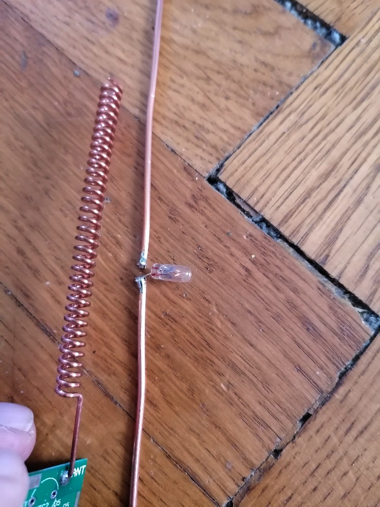

Während ich auf das Handfunkgerät und einen weiteren 2W Verstärker

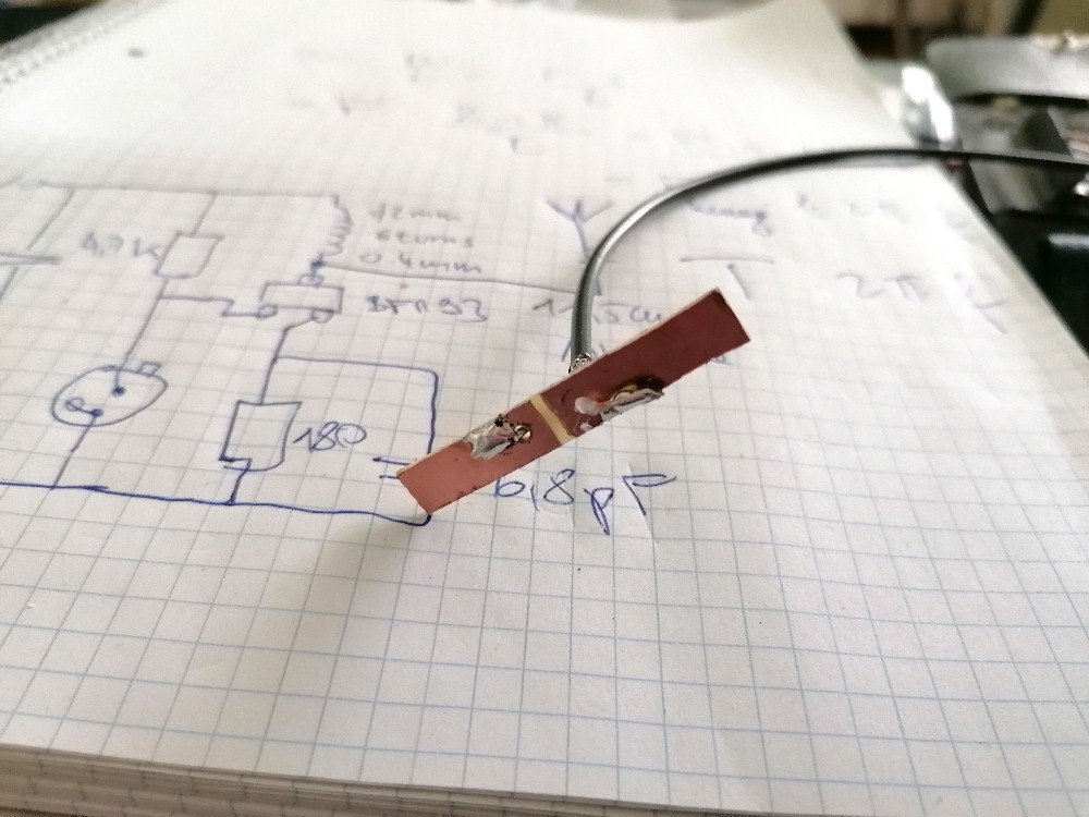

warte, habe ich eine simple Schaltung zum quantitativen Erfassen des
Empfangssignals  gelötet. Man benötigt lediglich eine BAT43 Diode, eine
Miniaturglimmlampe oder einfach einen Widerstand und einen 330 pF
Kondensator.
Lege ich nun meinen kommerziellen 433 MHz Sender neben die
Empfangsantenne erhalte ich eine Spannung von über 6V. Selbst in einem
Abstand Sender-Empfänger von 1 m kann ich noch eine höhere Spannung
messen. Mit der Glühbirne alleine war eine Quantifizierung natürlich
nicht möglich bzw. diese erlosch schon bei Abständen > 3-4 cm.
Vielleicht gelingt es mir durch die nun deutlich sensiblere
Detektionsmethode selbst mit dem schwächeren Sender ein Signal unter
Wasser nachzuweisen...
von Schorsch M. (schorschm)
Abenteuerlich wie du die simpelsten Grundlagen der HF-Technik
missachtest.
Ich will garnicht auf alles eingehen, das würde den Rahmen sprengen.
Nur soviel zu deinem Dipol.
Dass ein Dipol ein symmetrisches Konstrukt ist, hast du noch nicht
begriffen?
Ein Dipol braucht eine symmetrische Speisung; wurde zwar hier im Thread
schonmal erwähnt, aber das tangiert dich scheinbar nicht.
Ein Dipol besitzt im Freiraum ca- 72Ω Fusspunktwiderstand. Selbiger
sinkt mit dem Abstand zur Erde und sollte unbedingt bei Arbeiten mit
einem Dipol berücksichtigt werden.
Wenn du jetzt die Abschirmung eines Koaxkabel direkt mit einem Schenkel
verbindst, ist nichtnur die Symmetrie hin, sondern wie in deinem Fall,
mit der Gleichrichtung am anderen Schenkel, verliert der Dipol komplett
seine Eigenschaft; er ist nurnoch ein Stück Draht.
Zudem, im UHF-Bereich sind solch langen Anschlusskabel ein no go.
Das sind alles Grundlagen die schon seit Urzeiten bekannt sind, nur
scheinbar Dir nicht.
Möglicherweise möchtest du dirselbst irgendetwas beweisen, bist aber
komplett auf dem Holzweg.
von Gunnar F. (gufi36)

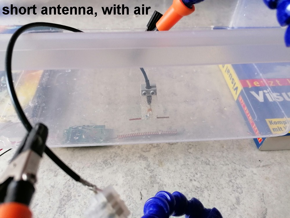

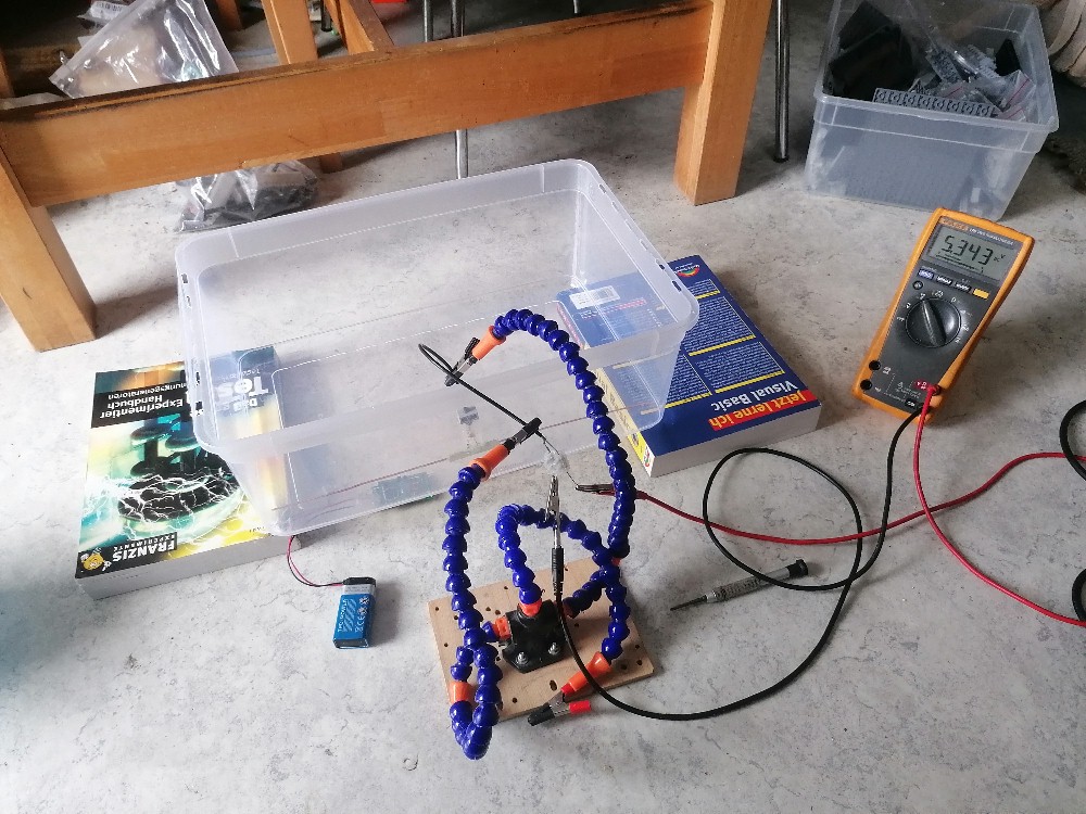

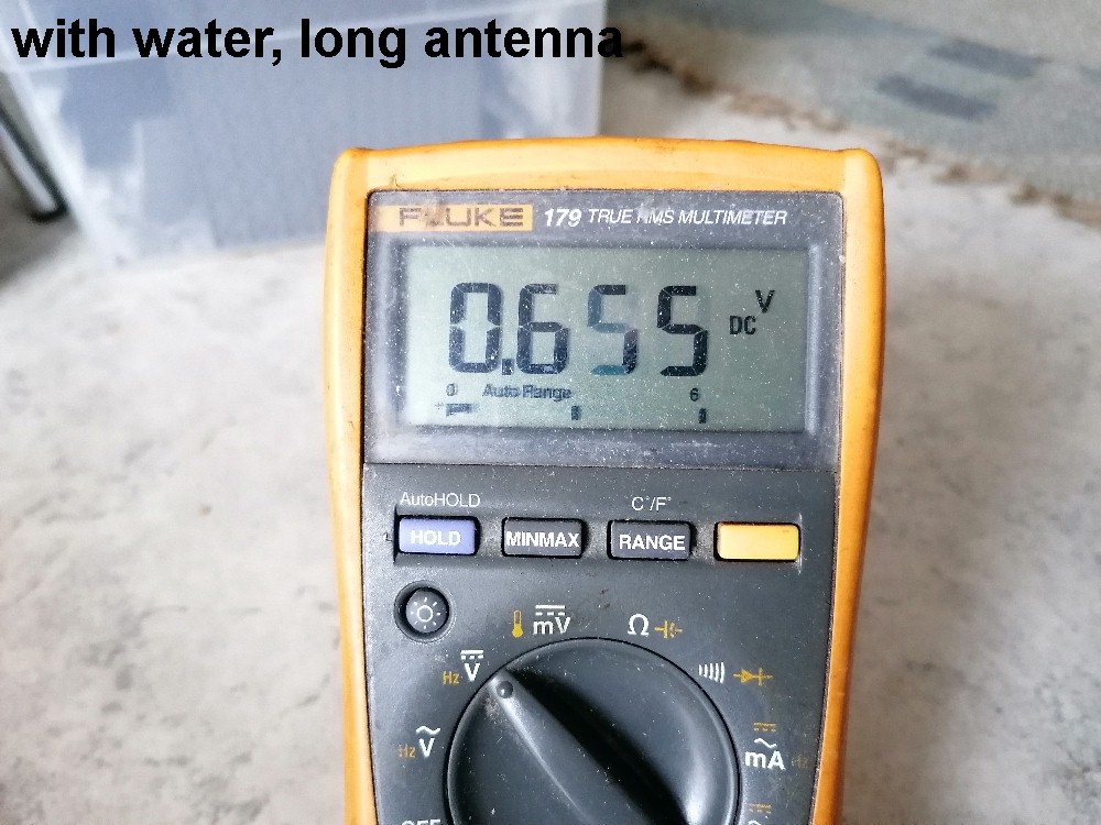

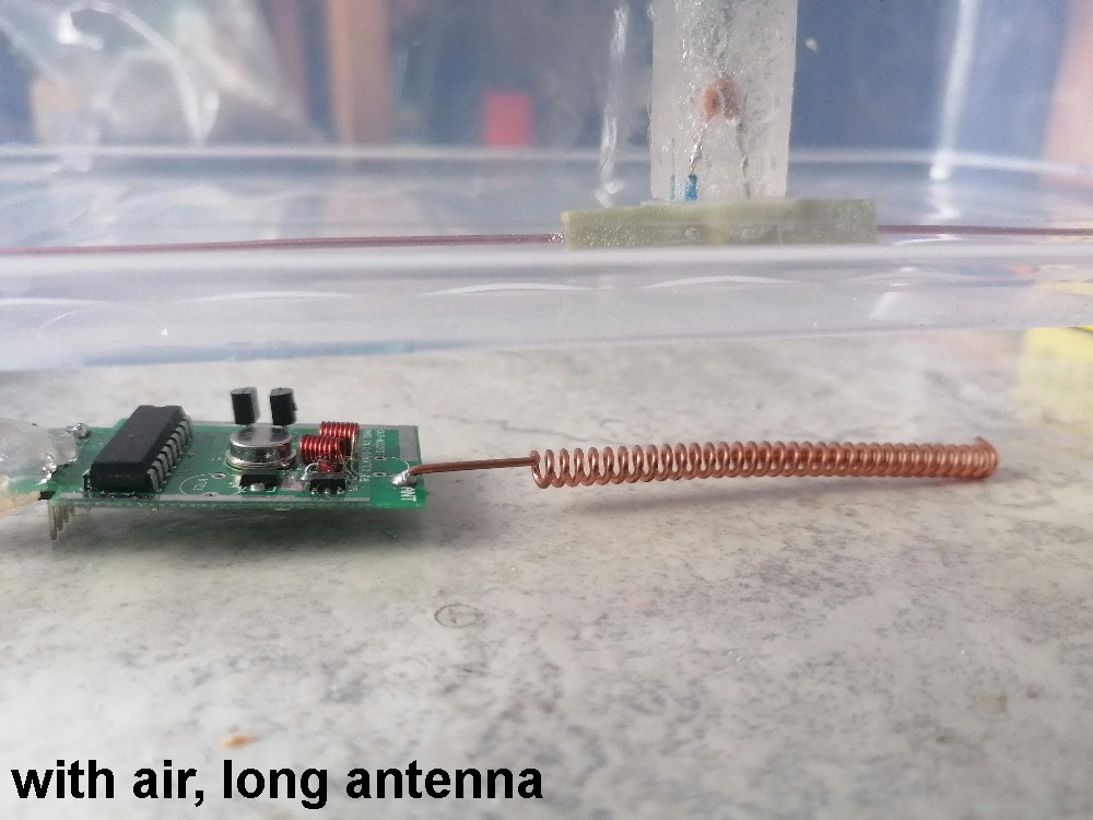

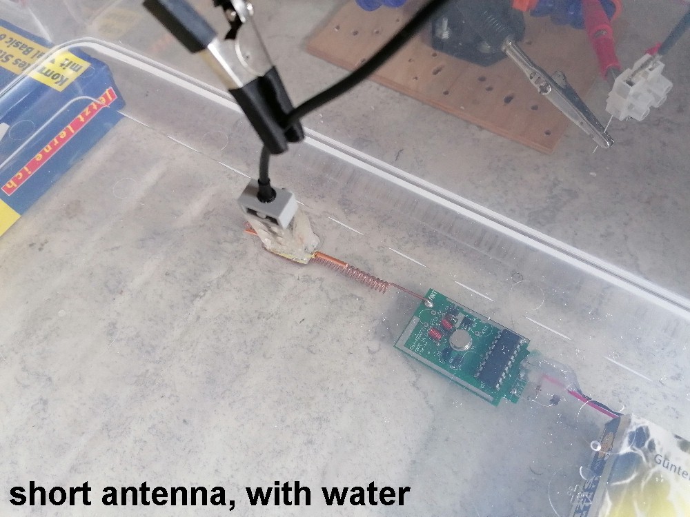

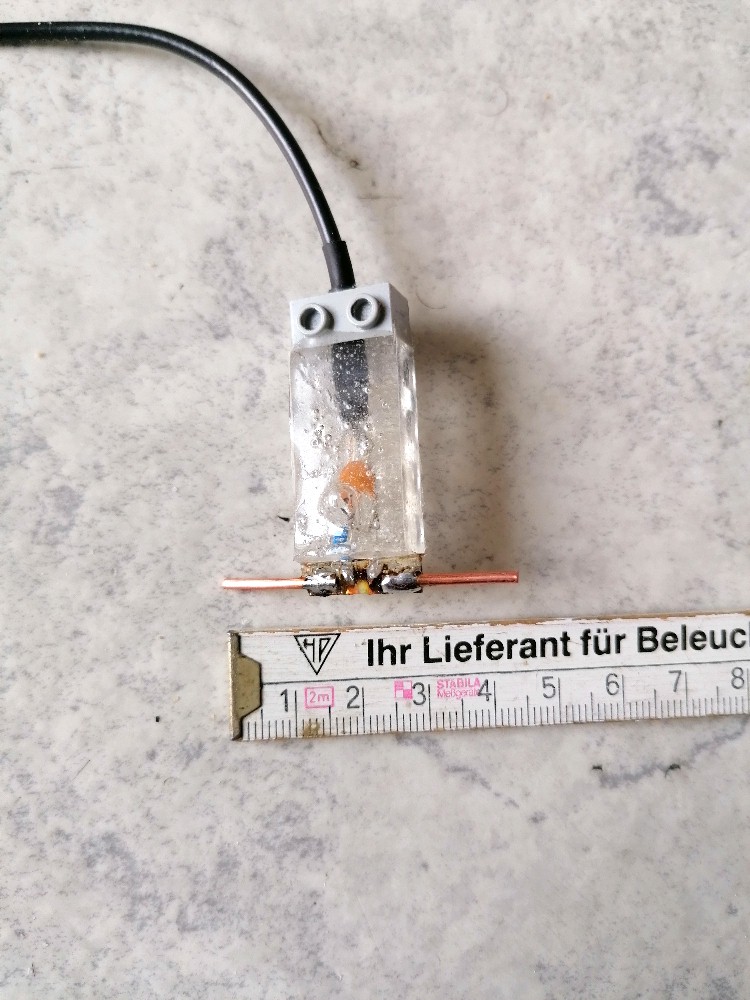

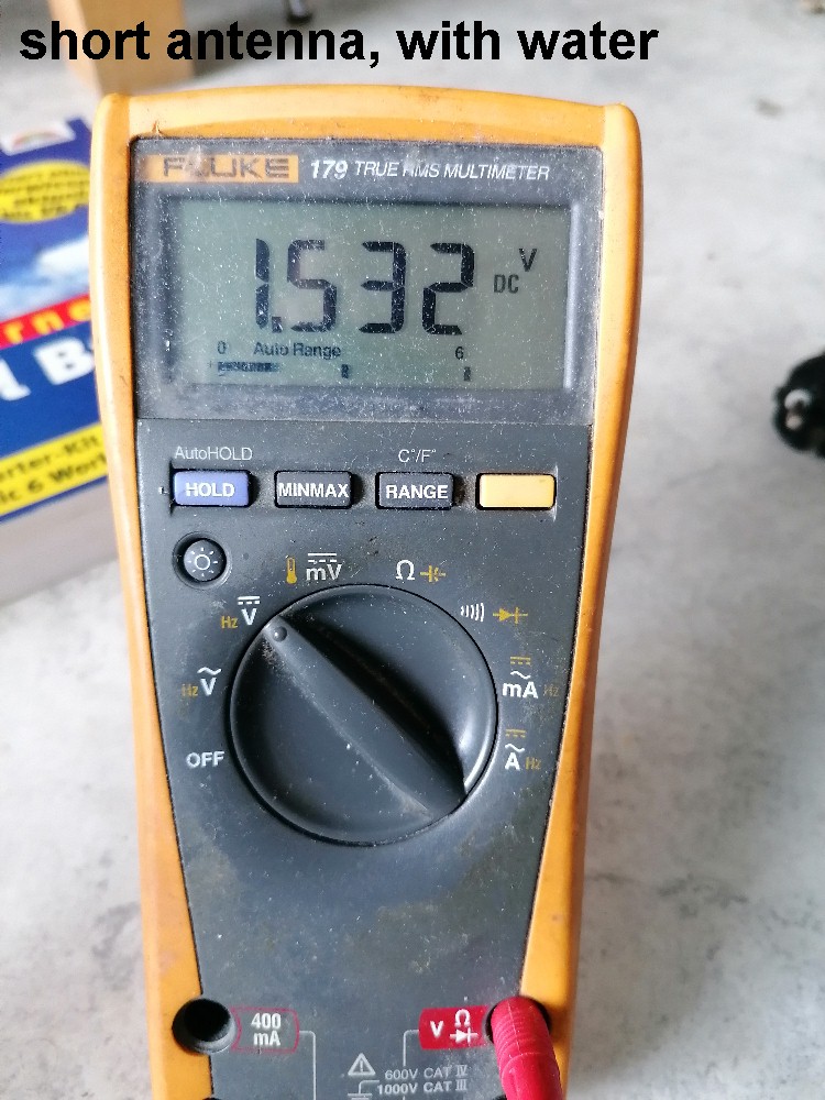

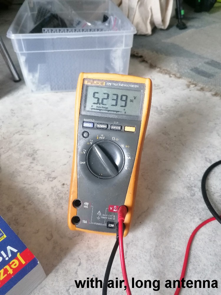

Habe gestern meinen Antennenkopf mittels LEGO und 2-Komponenten-Kleber
wasserdicht gemacht. Ohne Wasser mit der 34.5 cm langen Antenne beträgt
die Ausgabespannung rund 5.2 V.
Fülle ich nun Wasser in die Box, sodass sich die Antenne vollständig
unter Wasser befindet, sinkt das Signal auf ca. 0.6 V. Dies ist deutlich
weniger aber eben bei weitem nicht nahezu 0!
Heute kommt meine Amazon-Lieferung mit den BAT43 Dioden an, dann kann
ich auch die nur ca. 4 cm kurze Empfangsantenne fertigstellen. Mit
dieser, so meine Erwartung, sollte das Signal unter Wasser nicht stark
abfallen, mal schauen...
Ich möchte dich noch auf einen eklatanten Fehler hinweisen, danach wirst
du nichts mehr von mir hören:
Wenn du die HF messen möchtest, die nur über die Antenne empfangen
wird, dann muss deine ganze Messapparatur in einem HF-dichten Gehäuse
untergbracht werden.
Jede deiner Meßstrippen und alle Leiter drumherum sind Antennen und was
die auffangen, nennt man vagabundierende HF. Was letztendlich von deiner
Diode gleichgerichtet wird, weisst du nicht. Selbst das Koaxkabel wirkt
als Antenne weil es nicht mit seinem Wellenwiderstand abgeschlossen ist.
De Fakto hast du unzählige Antennen um deine Meßmimik herum und was du
misst, ist Mist.
Bin dann mal weg...

Das Baofeng ist auch heute bereits angekommen und scheint sehr gut zu
funktionieren. Die Glühbirnen an meiner Empfangs bzw. Sendeantenne
leuchten stark auf bei einer Frequenz um die 433.5 MHz. Man könnte doch
auch mit dem Funkgerät zumindest ansatzweise ganz ohne VNA überprüfen,
in welchem Frequenzbereich zum Beispiel meine Empfangsantenne sensibel
ist, indem man etwa die Frequenz immer um z.B. 200 kHz erhöht und die
Helligkeit der Glühbirne im Auge behält...

von Jonny O. (-geo-)
Das wird schon grob funktionieren. Du könntest ev. noch eine
Mantelwellensperre direkt nach deiner Antenne einfügen. Dadurch wird
dein Dipol symmetrischer (weil dann der Schirm des Kabels nicht mehr auf
der ganzen Länge als Teil deiner Antenne fungiert). Es gibt da auch
extra welche mit Ferritkern. Alternativ kann man auch etwas Koaxkabel
aufwickeln.
Zum Thema Kabellänge: Bei 433MHz hat das RG58 (was du vermutlich
verwendest) etwa 3,5dB Dämpfung pro Meter. Das bedeutet, dass du bei
einem Meter etwa die Hälfte der Leistung verlierst. Es lohnt sich also
da etwas zu kürzen.
Ansonsten sieht es doch schon interessant aus und es scheint auch zu
funktionieren. Natürlich ist Potenzial da es zu optimieren, aber die
Grundfunktion sollte schon sichtbar sein. Es geht dir ja auch nicht um
präzise Messungen, sondern nur um das Zeigen des Grundprinzips.
> aufwickeln.
Du hast genauso wenig Ahnung wie der TO!
Dadurch, dass der "Dipol" in seinem Fuß einen Gleichrichter hat, ist
weder das Koaxkabel mit seinem Wellenwiderstand abgeschlossen, noch der
"Dipol" mit seinem Fußpunktwiderstand.
Das Koax arbeitet nichtmehr als Koax sondern dient lediglich als
Gleichstromleitung. Sein Schirm in der Verlängerung zu einem Schenkel
des Dipols ist nur ein ziemlich langer Draht. Der andere Schenkel hängt
über den Gleichrichter undefiniert in der Luft.
Von Resonanz weit entfernt.
Das Koax ist auch an seinem anderen Ende nicht mit seinem
Wellenwiderstand abgeschlossen, dort ist das hochohmige Messgerät
angeschlossen um die Gleichspannung zu messen; ist also nichts weiter
als eine zweiadrige Leitung.
Das ganze Unterfangen ist für die Tonne.
Probiere das mal aus, da wird die Symetrie nicht gestört.
Den Gleichstromindikator dort einsetzen wo der Widerstand ist.
https://www.mikrocontroller.net/attachment/577140/HF-Detektor.gif

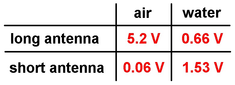

In meinem Physikprojekte-Faden habe ich ja bereits meine experimentellen
Ergebnisse veröffentlicht, hier nun auch noch einmal der Vollständigkeit
halber.
Die Firma Leybold bietet einen Dezimeterwellensender mit 0-3W für mehr
als 1200 Euro an:
https://www.leybold-shop.de/physik/geraete/elektrik-elektronik/elektromagnetische-schwingungen-und-wellen/dezimeterwellen/587551.html
Dessen Signal erfasst man dann mit Antennen, in deren Mitte eine
Glühlampe angebracht ist. Leybold liefert eine lange Antenne für Luft
und eine kurze Antenne für unter Wasser. An Luft leuchtet nur die
Glühbirne der langen Antenne, unter Wasser nur jene der kurzen Antenne.
Link: https://www.ld-didactic.de/documents/de-DE/EXP/P/P3/P3724_d.pdf
Genau dieses Experiment wollte ich auch, wenngleich um ein Vielfaches
günstiger, umsetzen. Den 433 MHz-Sender habe ich auf aliexpress
(https://de.aliexpress.com/item/1005004448323221.html) um ca. 10 Euro
gekauft. Die beiden Empfangsantennen kosteten mich um die 25 Euro inkl.
der Miniaturglühbirnen (6V/40mA) und der BAT43-Schottkydioden. In Summe
also in etwa 35 Euro. Daher eignet sich meine Variante gut zur
Nachahmung durch Schüler bzw. Lehrer ohne finanzielles Harakiri.
Ich habe meine Messergebnisse als Tabelle angefügt. Die lange Antenne
zeigte wie erhofft an Luft ein starkes Signal, die kurze unter Wasser.
Genau dies wollte ich zeigen, mehr nicht...
@Günter: Danke für den Hinweis, aber bereits alles schon experimentell
durchgeführt. Ich wollte es aber für Wasser mit Radiowellen durchführen,
da ich ohnedies etwas mit Funk/Hertzschen Dipol machen wollte...
https://stoppi-homemade-physics.de/relative-permittivitaet-dielektrizitaetskonstante/
Ich hätte auch ganz einfach einen Laserstrahl beim Übergang von Luft in
Wasser zum Lot brechen lassen und aus n = 4/3 dann die relative
Permittivität epsilon_r = 16/9 = 1.78 bestimmen können. Dies gilt dann
halt nur für Frequenzen im Bereich von 5.5 * 10^5 GHz und eben nicht für
433 MHz...
Für die Ermittlung der optimalen Länge meiner kurzen Antenne bin ich von
einer relativen Permittivität epsilon_r = 80 ausgegangen. Dies ergibt
dann einen Brechungsindex n = ca. 9. Die kurze Antenne ist also 9-mal
kürzer verglichen mit der "Luft"antenne.
Um dies quantitativ experimentell zu ermitteln, müsste ich noch
verschieden lange Antenne basteln und schauen, bei welcher Länge ich das
maximale Signal erhalte. Dies überlasse ich aber gerne anderen, denn
wenn ich alles machen würde, gäbe es ja keine Physikexperimente mehr,
die andere umsetzen könnten ;-)

von Hans (ths23)
Rainer W. schrieb:
> VLF kommt auch nicht sonderlich tief rein.
> Nehmen wir bspw. eine Sendefrequenz von 15kHz. Die nutzbare
> Eindringtiefe beträgt dort um die 20 Meter (Wikipedia), d.h. nur λ/1000.
Na dann rechne das doch mal für UHF aus.
VLF kommt je nach Frequenz 15 - 30m ins Wasser rein. SLF schafft sogar
bis 300m. Die Russen betreiben noch einen SLF Sender mit 82Hz. Nähere
Infos siehe hier https://de.wikipedia.org/wiki/Längstwelle

von Lord Magnet (lord_magnet)
So einen 433Mhz Sender habe ich auch schon nachgebaut und das ist leider
nicht so trivial wie es aussieht. Kürzeste Leitungsstücke können den
Oszillator bereits aus dem Gleichgewicht bringen. Die parasitäre
Kapazität einer zweiseitigen Platine reicht bereits aus, um das Design
einer einseitigen Platine zum erliegen zu bringen.
