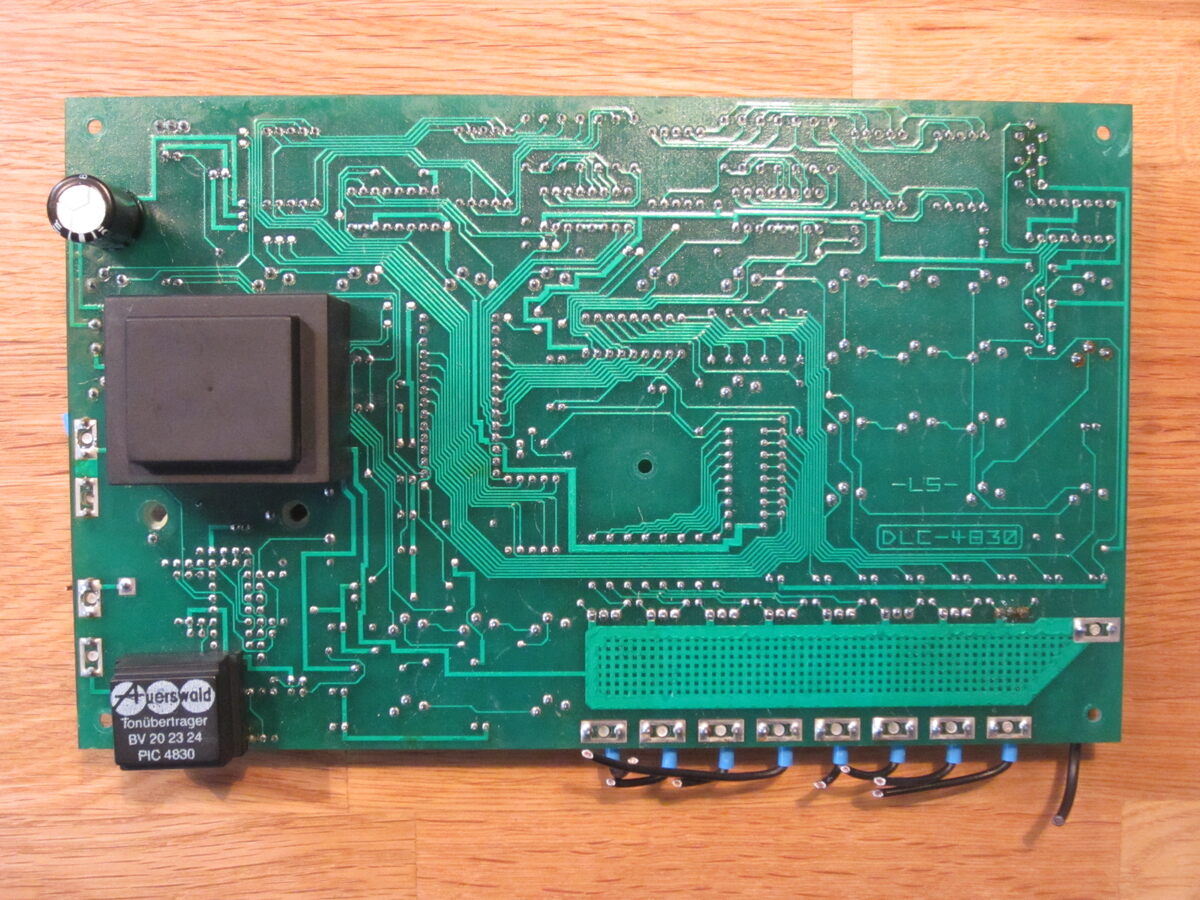

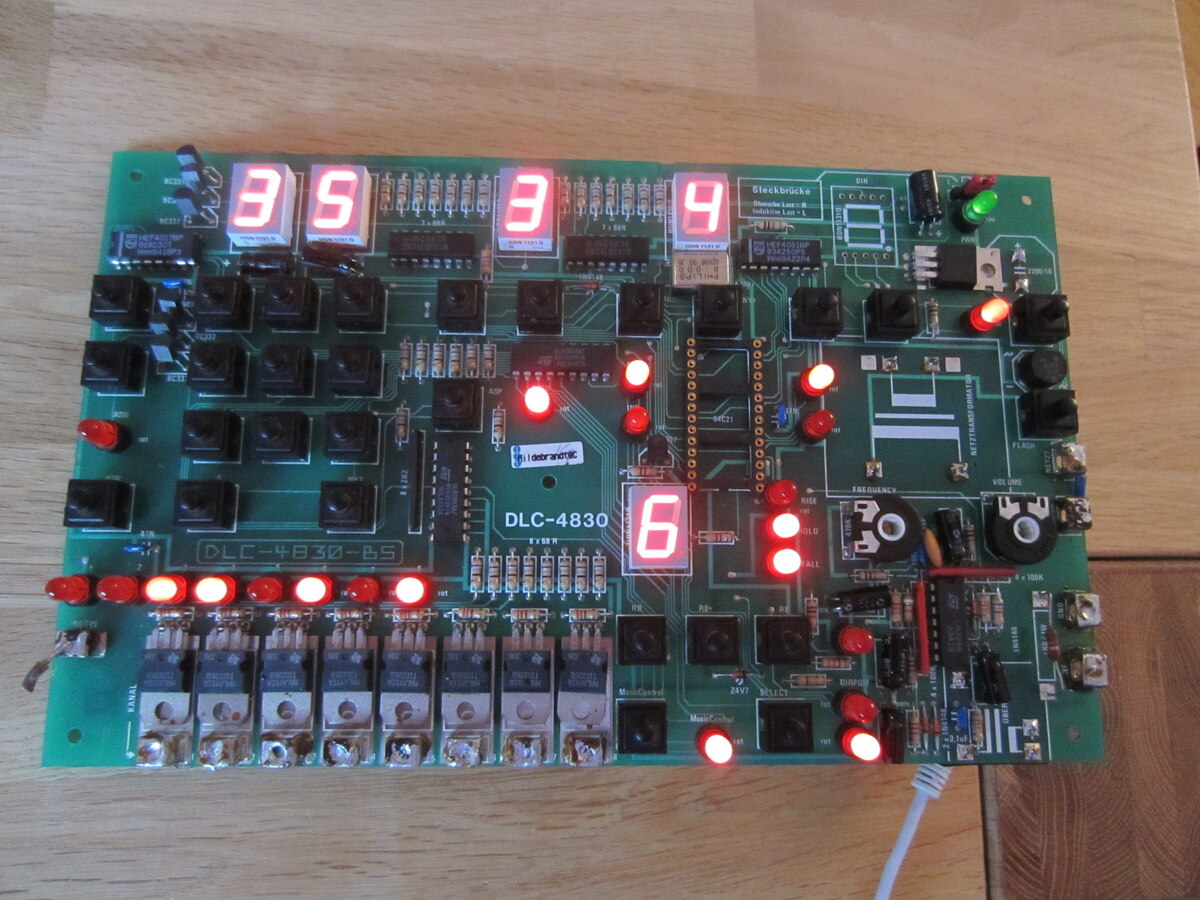

von Dennis S. (whiterussian)
Erste Bilder vom Neuerwerb nach dem Reinigen
Erstelle gerade ein erstes grobes Blockschaltbild, ist recht
überschaubar gemacht der Aufbau
Tasten Matrix
LED Matrix
Triacs über digtale Ports und ULN2803 direkt gesteuert
7- Segmentanzeigen in zwei Dreierbköcken jeweils über 7447 Dekoder
Dann sind da noch 4051 Analogmultiplexer, wofür genau muss ich gleich
mal gucken und ein 4017 Zeilendekoder - wird beides sicher auch für die
Tasten/LED Matrix genutzt...inkl- drei Transistoren für die High-Side
der LED Matrix
Und eine Analogecke um das Musiksignal zu nutzen...
Prozessor ist speziell gelabelt im DIP28 Gehäuse...

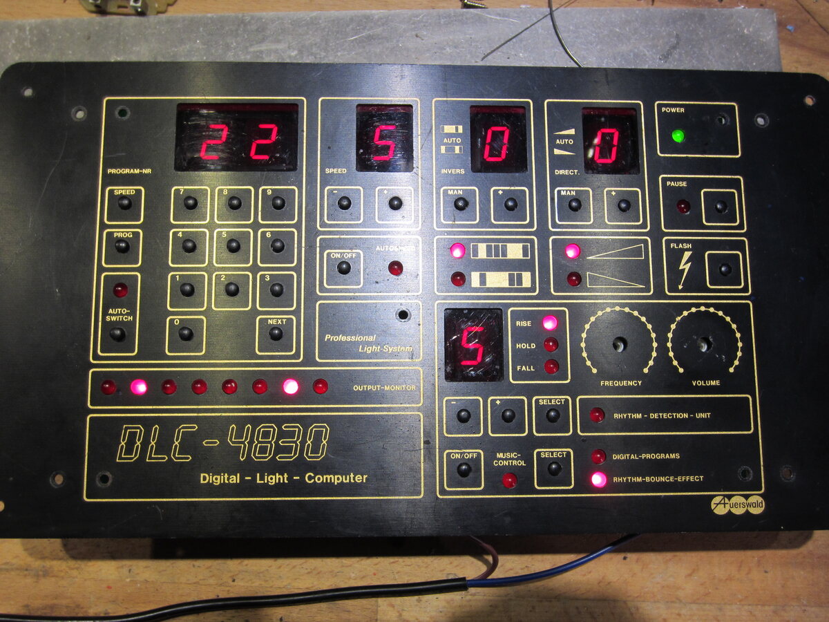

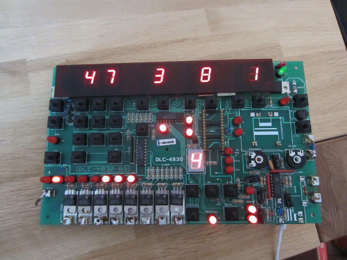

Läuft sogar noch.

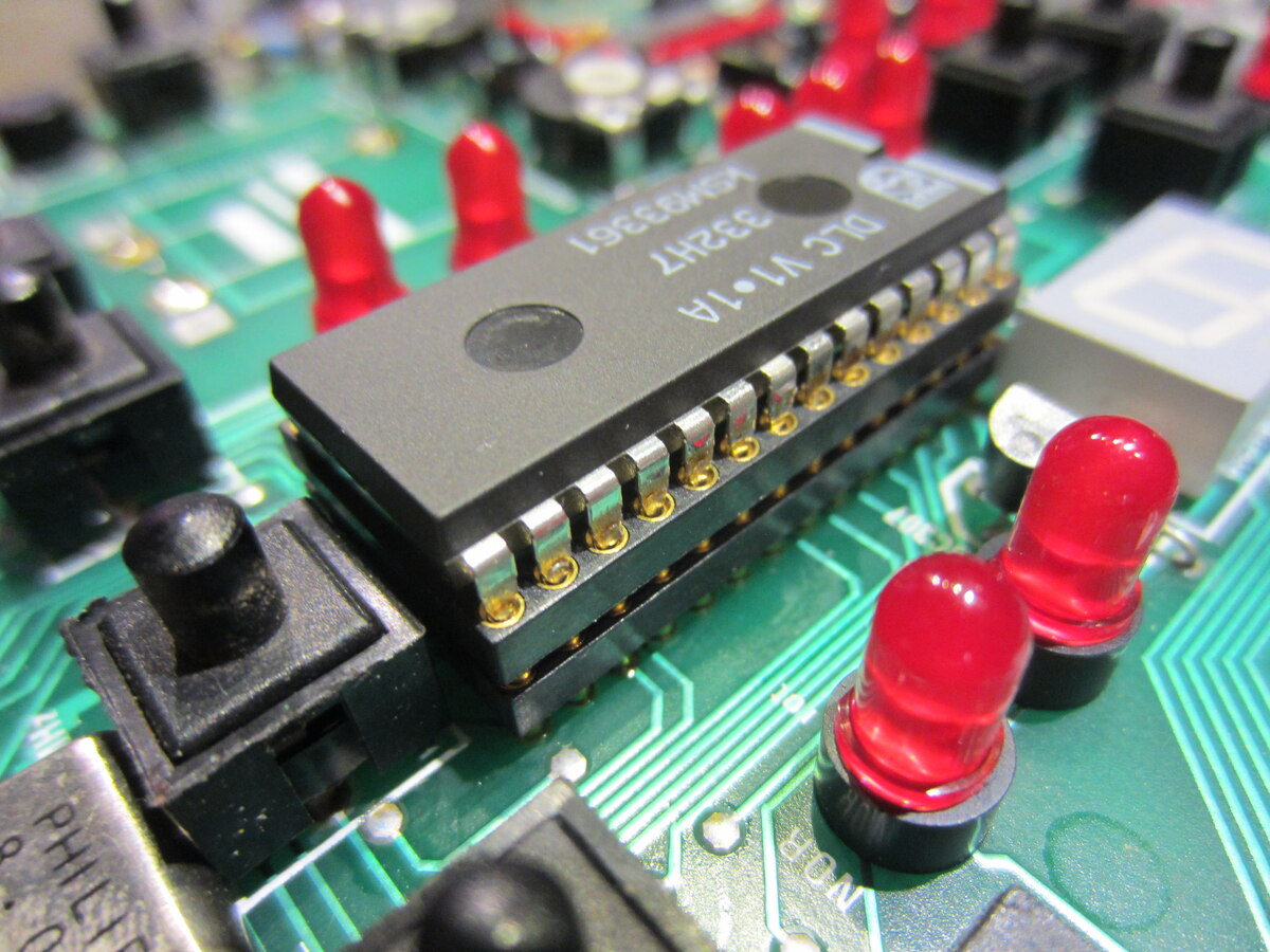

von Christoph Z. (rayelec)
Prozessor ist wahrscheinlich ein MAB8021 (MCS-48). Sowas zu
programmieren will man sich heute nicht mehr antun.
Das kommt wohl hin. Ich vermute an den Pins 18-25 und 4-11 jeweils einen
8-Bit Datenbus ... das passt absolut zu dem erwähnten Prozessor.
https://de.scribd.com/document/544577785/MAB-8021-Micro-proccessor-IC
Wie kommst du auf den? Typisch für die Zeit?

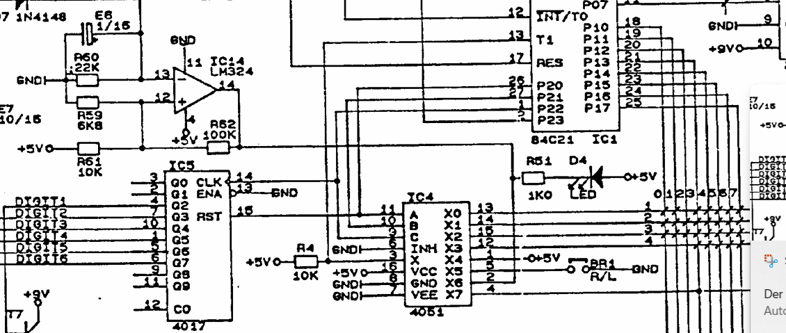

Bei eBay gibt's unter der 326222870282 die Anleitung inkl. der
originalen Schaltpläne - Vielleicht ist das eine nette Ergänzung
Jau, war immer der Meinung dass dort die externe Beschaltung als
"Schaltplan" gedacht ist, aber links im Bild sieht man Teile des
diskreten Schaltplans...
Im Anhang mein erstes Blockschaltbild...ist aber noch nicht final und
die Analogecke habe ich noch gar nicht angesehen...

Ja, die kombination von Philips, der Zeit und dem 28-Pol-Gehäuse liessen
fast nur den 8021 zu. Von den 65xx gab es auch Varianten mit weniger als
40 Pin, aber die hat Philips nie produziert.

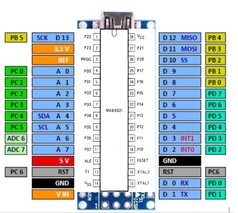

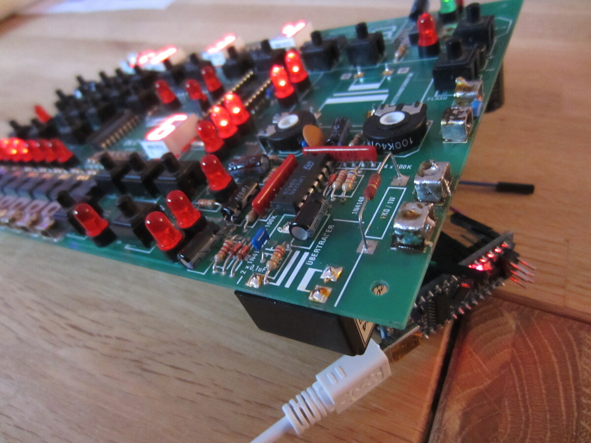

MAB8021 vs ArduinoNano Pinning.
Erstaunlich viel Übereinstimmung... da muss man fast nichts drehen...

von Christian S. (karlheinz2000)
falls noch Interesse besteht
Danke,sehr hilfreich.
Mir erscheint nur der Aufbau mit der LED- und der Tastenmatrix etwas
umständlich. So wie ich das sehe, kann man so nur beide Themen
sequenziell ausprogrammieren, also Tastenabfrage und dann LED Matrix
update und dann wieder Tastenabfrage usw...
Ich hätte eher intuitiv versucht die Tasten abzufragen während ich
gerade ein Display aktiviere... aber klar, das hängt ja auch auf der
anderen Seite alles am selben 8-Bit Bus und es gibt immer viele Wege die
nach Rom führen, keine Frage.

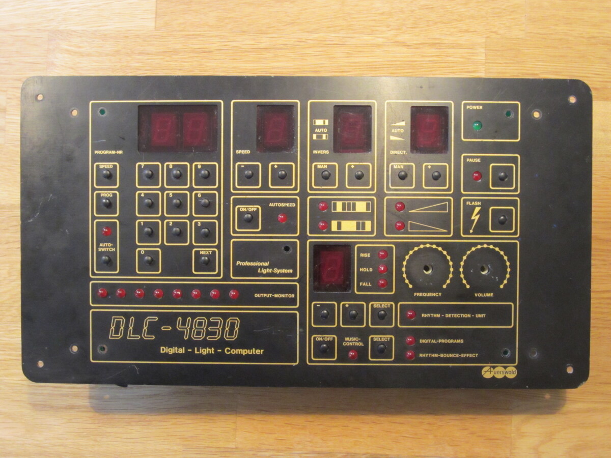

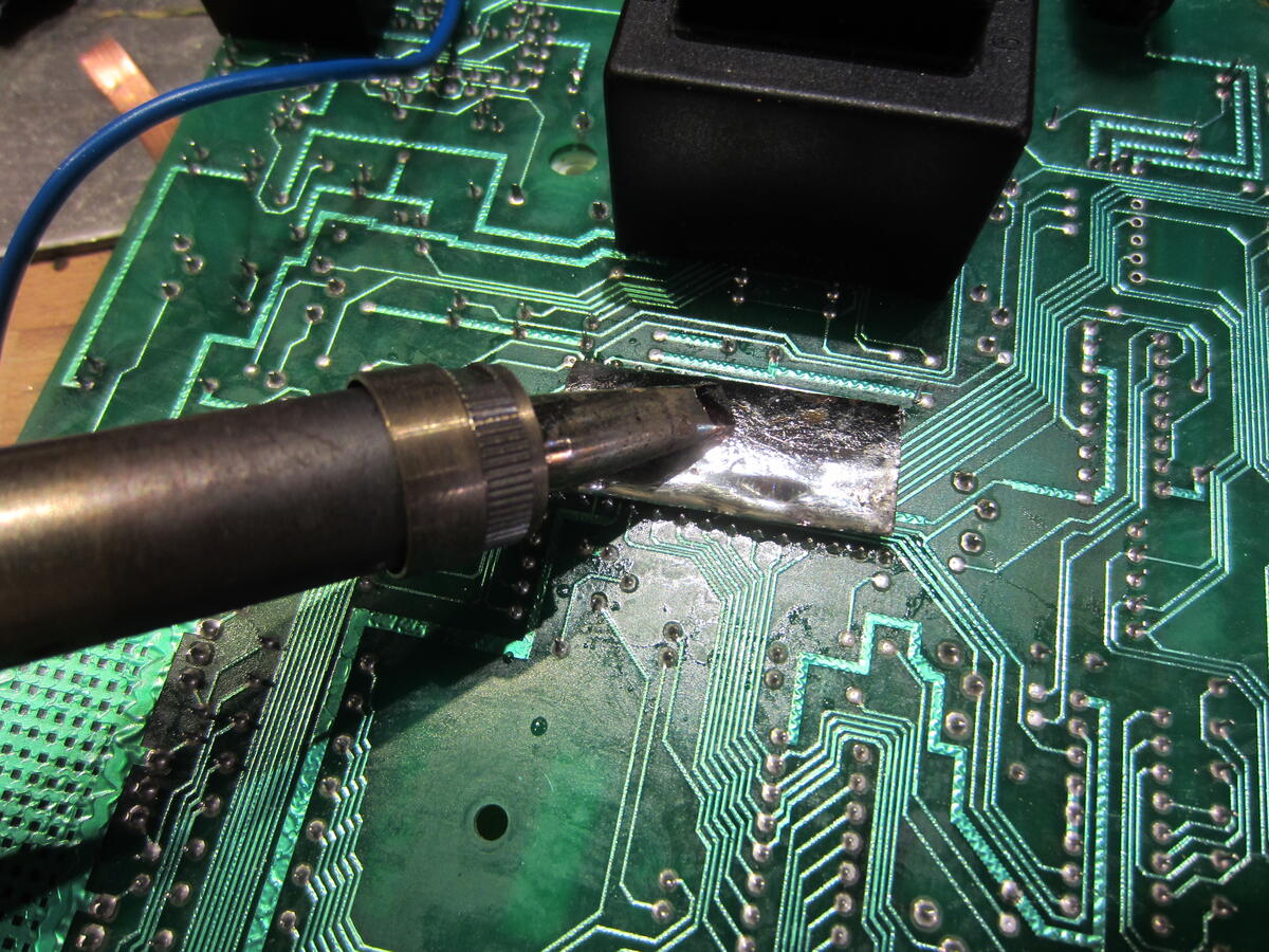

So, inzwischen ein weiteres Gerät erstanden und erstmal aus zwei mäßigen
ein gutes bis sehr gutes und ein Bastelgerät extrahiert.
Beim Bastelgerät erstmal den Hauptprozessor doppelt gesockelt (ist zu
hoch für später mit Frontplatte, aber für momentan ist es so das
beste)...er hat die Tortur überlebt, Gott sei dank.
Gönn' dir eine ZD-915 Entlötstation! Für das Geld macht es echt Spaß, zu
entlöten und ist dabei schon recht bauteilschonend
Weller WDD161 + DSX80, wollte nur den Mini Kompressor abends nicht
anwerfen...
So, gestern mal eine Arduino Nano dran gebämselt und ein erstes
Testprogramm geschrieben...
Nach etwas hin und her stellte sich heraus, dass es besser geht, wenn
man den Zähler nach jedem Zyklus resettet (um ein sauberes Ausschalten
am Ende zu haben) und dann den Bus auf 0xff setzt, für deaktivierte
7-Segemttreiber und dann zur nächsten Spalte taktet - hängt aber auch
damit zusammen, dass ich ausschließlich mit den Pinzugriffsfunktionen
der Umgebung gearbeitet habe, und sich damit natürlich kein 8-Bit-Wert
in einem Stück an einen Port legen lässt. Etwas Ghosting ist dabei noch
zu sehen, das entsteht wenn ein neuer Wert für eine Spalte angelegt
wird... ginge noch besser wenn ich wirklich einen ganzen Atmega Port für
den 8-Bit Bus nutzen würde...
Als nächstes muss noch die Abfrage der Tastenmatrix dort mit rein...
Nach einigen kleinen Anpassungen... gehts
Das größte "Problem" ist und bleibt, dass für die einzelnen LED ein 0x00
auf dem Bus zur absoluten Abschaltung führt, und für die
7-Segmentanzeigen ein 0xff wie schon zuvor vermutet, befürchtet.
Hilfreich wäre es gewesen einen Pin am Zähler 4017 frei zu lassen, damit
man besser umschalten kann:
Q0 = ungenutzt
Q1 = ungenutzt
Q2 = zwei Segmentanzeigen
Q3 = zwei Segmentanzeigen
Q4 = zwei Segmentanzeigen
Q5 = acht einzelne LED
Q6 = acht einzelne LED
Q7 = acht einzelne LED
Q8 = ungenutzt
Q9 = ungenutzt
Dann könnte man Q5 ansteuern, in ruhe von 0xff auf 0x00 umschalten und
weiter takten...
Q0 = ungenutzt
Q1 = ungenutzt
Q5 = ungenutzt
Q8 = acht einzelne LED
Q9 = ungenutzt
Momentan ist ja eh nur eine Spielerei... damals als man das Gerät im
Einsatz hatte, hatte ich mir immer eine Funktion zum programmieren einer
frei wählbaren Abfolge gewünscht und noch einge funktionen, kann man
jetzt ja selbst alles so machen, wie einem das gefällt... :-)
Stand des Adapters DLC-Arduino. 50 Hz für die Ansteuerung der Triacs
noch nicht integriert, auch der Soundbereich noch nicht...
