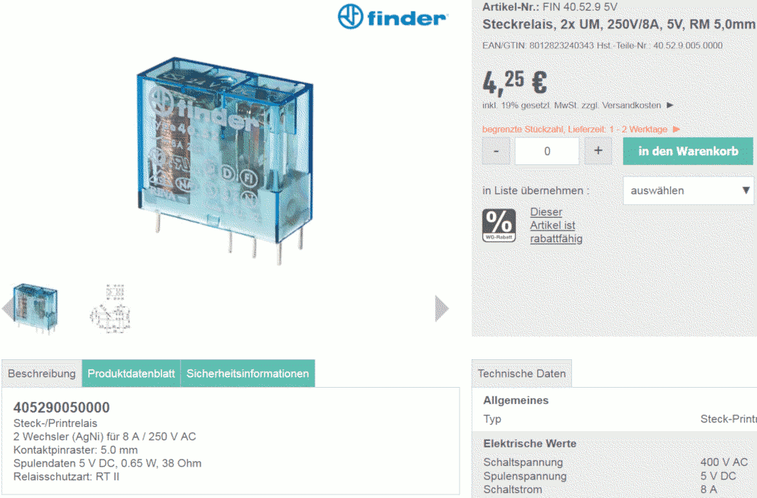

von Bradward B. (Firma: Starfleet) (ltjg_boimler)
Anbei Beispiel für schnell gefundenes 5V Relais.
OK, ist jetzt nicht bipolar. Selberwickeln ist IMHO als Experiment mit
